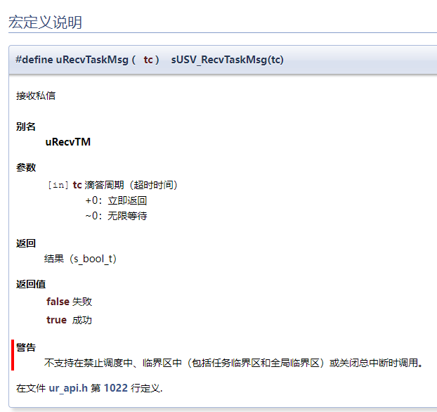

不支持在临界区中(包括任务临界区和全局临界区)或关闭总中断时调用。

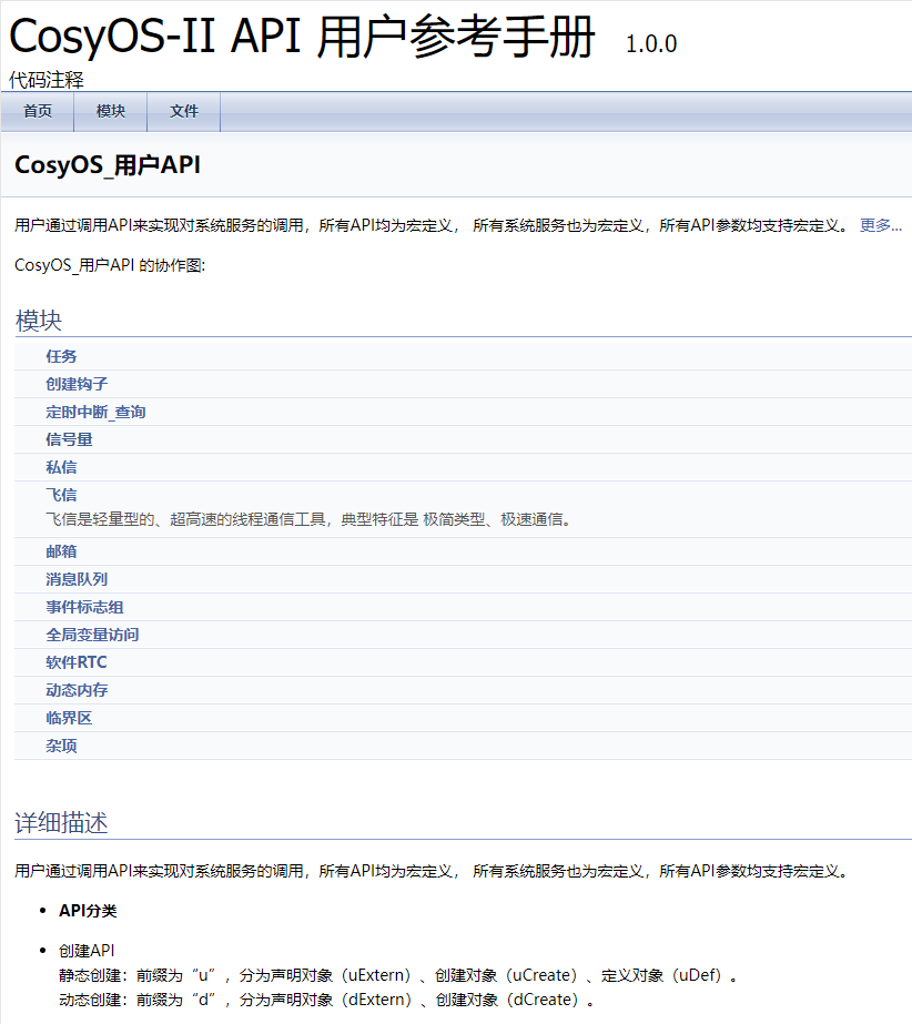

五、新增文件 ur_eapi.h
ur_api.h:用户API定义,含注释说明,所有内核服务的API说明均在此文件中,并支持 doxygen。
ur_eapi.h:用户API的补充扩展定义,仅是定义无注释说明,所有内核服务的API说明均在 ur_api.h 中,并支持 doxygen。
doxygen 生成说明书:
六、软件RTC,增加 每半秒信号,方便实现 每半秒钟做一件事。
七、全新升级的任务管理器,更加美观大方。
稍后将会在顶楼发布新版 工程模板 和 用doxygen生成的API说明书。

有用户手册,使用下来更方便了

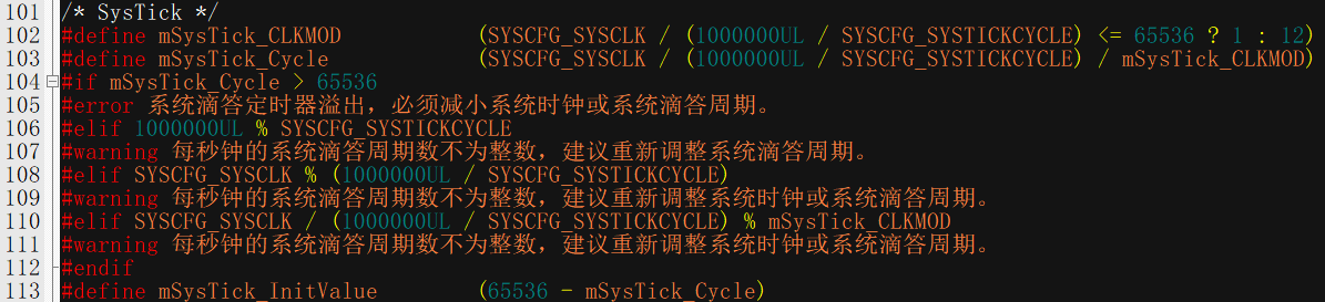

各位老师,
我发现 软件RTC 有点不准啊,
我昨天简单的测试了一下 14 小时能差 4-5分钟的样子
主要是快了,比真实时间要快4-5分钟的样子
补充一下,
STC32G12k128
使用内部HIRC 24M
SYSCFG_SYSCLK 设置就是 24M
SYSCFG_SYSTICKCYCLE 设置为1000
稍微认真测试了一下,运行
运行总时长 2966秒(由 CosyOS 软件 RTC 计时)
比真实时间快了 14 秒
软件RTC是否准确,主要依赖系统时钟; 当然,如果在 任务临界区中 时间过长,接近或超过一个滴答周期,会丢节拍,将导致时间变慢。 内部时钟 误差可能会大一些,产生影响。 用 ISP 下载的时候,可关注一下内部IRC频  详情 回复 发表于 2024-12-18 19:52
希望这个世界让我装一次B
1208
4820
4820
 楼主| 发表于 2024-12-18 19:52:18 | 显示全部楼层
Yang.*** 发表于 2024-12-18 10:52
各位老师,
我发现 软件RTC 有点不准啊,
软件RTC是否准确,主要依赖系统时钟;
内部时钟 误差可能会大一些,产生影响。
用 ISP 下载的时候,可关注一下内部IRC频率,看误差多少?
误差大的话,可反复下载,直到误差很小。
但即使误差很小,温度升高以后,误差会不会变大?
但感觉还是太离谱了,即使IRC有 1/1000 的误差,1000分钟误差也才1分钟。
89
1000
1000
发表于 2024-12-19 09:35:49 | 显示全部楼层
Cos*** 发表于 2024-12-18 19:52
软件RTC是否准确,主要依赖系统时钟;
当然,如果在 任务临界区中 时间过长,接近或超过一个滴答周期,会 ...
实际时间过去3000秒,软件RTC走时 3014秒,14/3000=0.00466 大约是 0.46%
但是ISP下载以后,频率调节误差往往是 0.046% 这个数量级
实际时间的误差是 0.46%
频率的误差是 0.046%
这个差距还是有点大的
在 port_8051.h 中, 你把所有 65536 都改成 65535 试一试, 时间就会变慢了,误差就小了。 但相关算法都应该按 65536 算啊?先试一试再说吧... 我当前比较忙,等过两天再抽空研究一下这个问题。  详情 回复 发表于 2024-12-19 16:56

 楼主| 发表于 2024-12-19 16:56:58 | 显示全部楼层
[quote][size=2][url=forum.php?mod=redirect&goto=findpost&pid=132003&ptid=1807][color=#999999]Yang.Lian 发表于 2024-12-19 09:35[/color][/url][/size] 实际时间过去3000秒,软件RTC走时 3014秒,14/3000=0.00466 大约是 0.46% 但是ISP下载以后,实际的偏差往 ...[/quote]
在 port_8051.h 中,
时间就会变慢了,误差就小了。

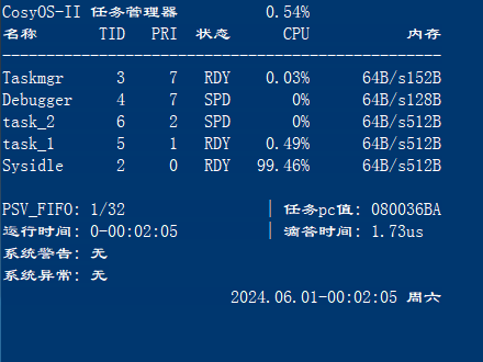

迟老师,问一下,时间片是限制相同优先级任务,安全运行时是限制每个任务运行时间的,是吧?安全运行时起作用,须在syscfg.h中启用才可以,是吧?安全运行时超时阻塞的任务,在什么情况下变成就绪态?
时间片只对相同优先级的任务起作用。 安全运行时是一种安全保护策略,以使防止某任务 意外的(如bug)、无限制的使用处理器,也就是过长时间的就绪。因为一旦出现这种情况,比它优先级的低的任务都将无法运行。 然而  详情 回复 发表于 2024-12-20 15:01
1208
4820
4820
 楼主| 发表于 2024-12-20 15:01:06 | 显示全部楼层
stc-x*** 发表于 2024-12-20 13:32
迟老师,问一下,时间片是限制相同优先级任务,安全运行时是限制每个任务运行时间的,是吧?安全运行时起作 ...
时间片只对相同优先级的任务起作用。
安全运行时是一种安全保护策略,以防止某任务 意外的(如bug)、无限制的使用处理器,也就是过长时间的就绪。
因为一旦出现这种情况,比它优先级低的任务都将无法运行。
然而,在正常情况下,并不会发生这种事情,所以,用或不用在于选择。
安全运行时功能需要在 syscfg.h 中开启,如下,打勾为开启。
当任务累计运行时间超过它的安全运行时,仍不能被比它优先级低的任务所切换,
则进入超时状态并放弃处理器使用权,直到系统空闲任务运行时才能恢复。
系统空闲任务运行时,会逐一清除各任务的超时信号。
当超时信号清除后,在下一次任务调度时,相应的任务便可恢复为就绪状态,再此运行。
关于 安全运行时需要解决的问题,你可以写一个测试程序,测试一下。
如在某个高优先级的任务中,在任务代码中插入一个 while(1); ,然后用 任务管理器 观察一下会怎样?
在一段时间的观察中,TASK_A 始终为就绪状态,且占用极高的CPU使用率(98.48%),
这就是 while(1) 搞出来的。TASK_B,Sysidle 始终不能运行,当然现在还没有启用安全运行时,
就是为了观察 任务独占CPU使用权的情况。
此时,任务管理器中 任务pc值为 6869,指向 反汇编的 C:0x6869,即 43行的 while(1);
这也正是 任务管理器 输出 任务pc值 的意义:
当某任务长时间独占处理器使用权时,可锁定具体位置,以帮助用户查找bug。
