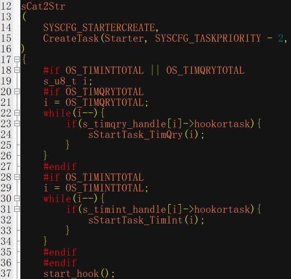

下面是 main() 函数:
行24~27:如果安全运行时使能,清零所有超时信号;
行30:初始化 定时中断/查询,
          这其实是一个装载的过程,所有定时中断/查询在创建时都会定义一个控制块,
          在此把它们的控制块指针 装载到 指针数组中,即 定时中断/查询句柄;
s_timinthand_tsp   s_timint_handle[OS_TIMINTTOTAL];    /*!< 定时中断句柄 */
s_timqryhand_tsp   s_timqry_handle[OS_TIMQRYTOTAL];    /*!< 定时查询句柄 */
行32:调用初始化钩子,进行用户的初始化工作;
行33:系统初始化,即 OS的初始化,那它又做了什么呢?
首先是 初始化内存池;
而后是 初始化定时器0 启动定时器0 开启 定时器0 和 PendSV 中断 开启总中断;
// 这里有一个很重要的问题,就是必须先进行用户初始化,而后再系统初始化;
否则,就容易出问题了。。。
行34:启动 Starter;
行35:启动 Sysidle;
          在 PendSV中断中,当 系统空闲任务 加入到 任务队列 后,系统将自动开启任务调度,
          而首个被调度运行的任务当然是 Starter。
Starte运行后,
首先是启动所有定时查询任务;
而后是启动所有定时中断任务;
最后是调用 start_hook,至此,控制权正式转交到用户手中。
用户可在 start_hook 中启动自己的任务 或 执行一些需要缓期执行的初始化工作。
