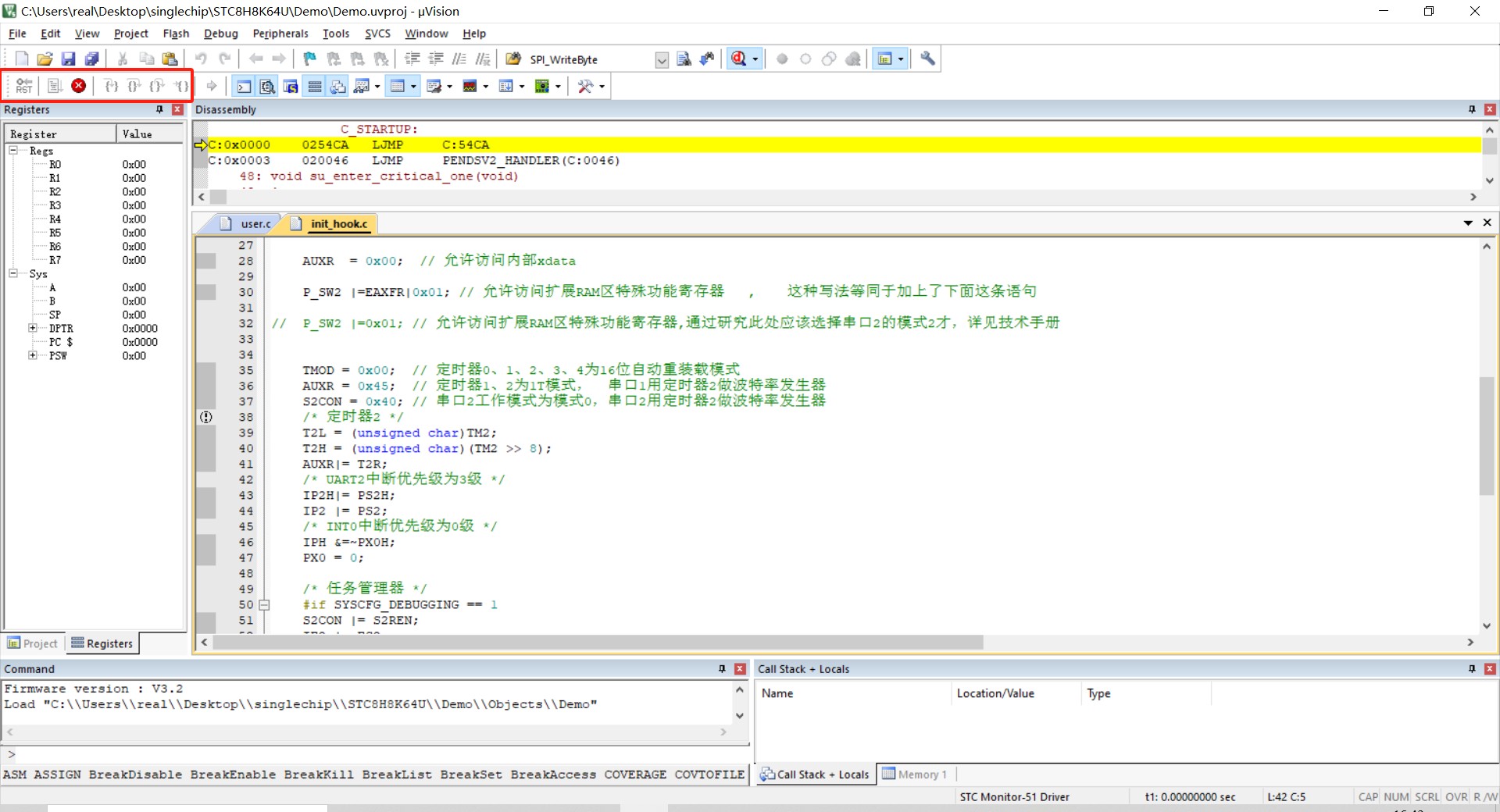

STC-USB Link1D仿真器连接上STC8H8K64U的试验箱,一运行仿真默认就全速运行状态,退也退不了,不知道什么情况
我从来不用仿真,也没进行过相关测试,不知道怎么回事。 但无论是离线还是在线仿真,都无法进入 PendSV中断,任务是无法启动运行的。  详情 回复 发表于 2024-7-12 19:21

 楼主| 发表于 2024-7-12 19:21:08 | 显示全部楼层
2245*** 发表于 2024-7-12 16:44
STC-USB Link1D仿真器连接上STC8H8K64U的试验箱,一运行仿真默认就全速运行状态,退也退不了,不知道什么情 ...
