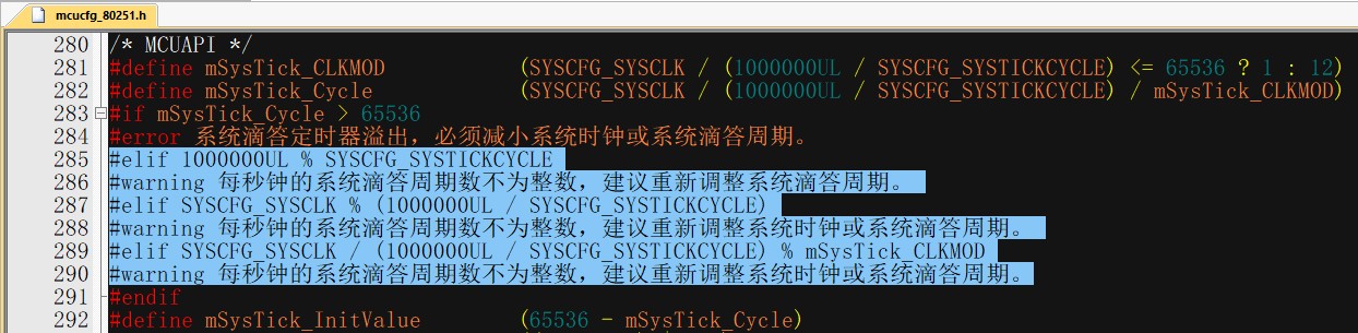

屏蔽警告: [attachimg]44313[/attachimg] 删除 285~290 行即可。  详情 回复 发表于 2024-5-17 18:27

屏蔽警告:
删除 285~290 行即可。
