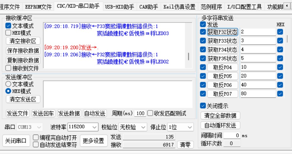

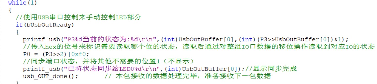

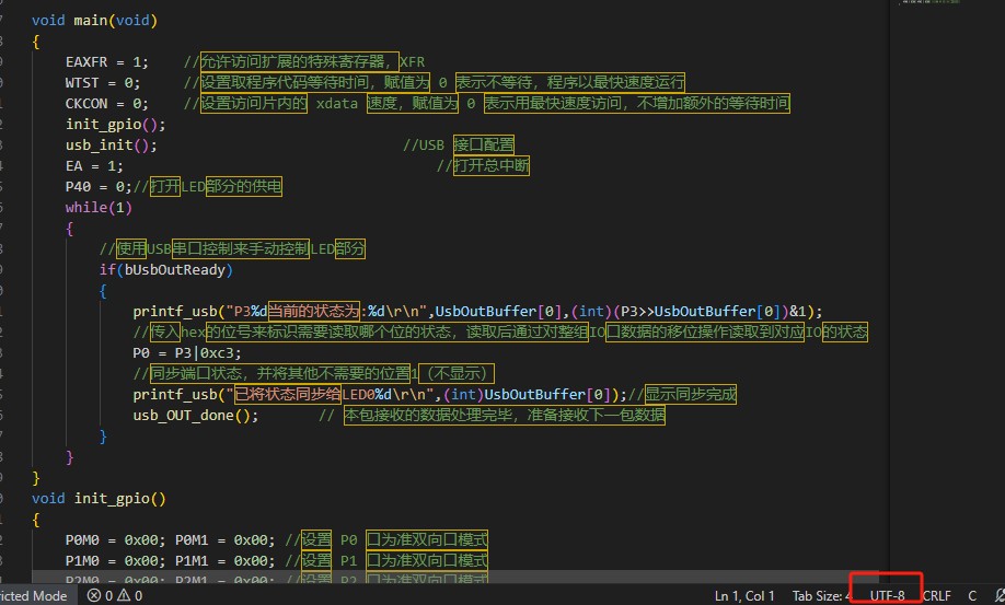

使用USB-CDC读取按键状态并点灯这一实验里,为什么用printf_usb函数打印出来的汉字变成这样
上传工程看下。检查文件编码和keil设置是否匹配  详情 回复 发表于 2025-7-18 14:02

发表于 2025-7-18 14:02:29 | 显示全部楼层

发表于 2025-7-18 22:16:09 | 显示全部楼层

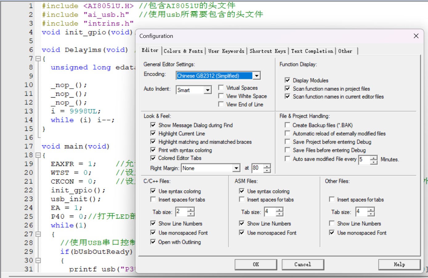

我不知道怎么上传工程,我今天自己尝试了很久,发现问题工程A的源代码复制到新建的工程B的时候,CDC串口助手能正常显示。而且工程A和工程B的Option for Targrst里的设置是完全一样的。所以新建一个工程能解决问题,但原来的那个工程就不知道问题在哪了

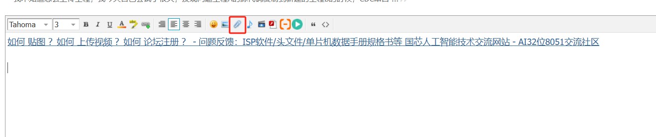

如何 贴图 ?如何 上传视频 ?如何 论坛注册 ? - 问题反馈:ISP软件/头文件/单片机数据手册规格书等 国芯人工智能技术交流网站 - AI32位8051交流社区 [attachimg]108998[/attachimg]  详情 回复 发表于 2025-7-19 10:17

发表于 2025-7-19 21:56:13 | 显示全部楼层
erci*** 发表于 2025-7-19 10:17
如何 贴图 ?如何 上传视频 ?如何 论坛注册 ? - 问题反馈:ISP软件/头文件/单片机数据手册规格书等 国 ...
这样可以吗
main.c
1.86 KB, 下载次数: 39
project.uvopt
5.31 KB, 下载次数: 31
project.uvproj
12.41 KB, 下载次数: 30

发表于 2025-7-19 22:43:17 | 显示全部楼层
这个编码格式是UTF8的,keil默认是gb2312的所以乱码

发表于 2025-7-20 10:24:30 | 显示全部楼层
我试过把它改成gb2312的,但还是有问题,可能是一开始我是用UTF8来写代码的,会不会是后面改不过来了
