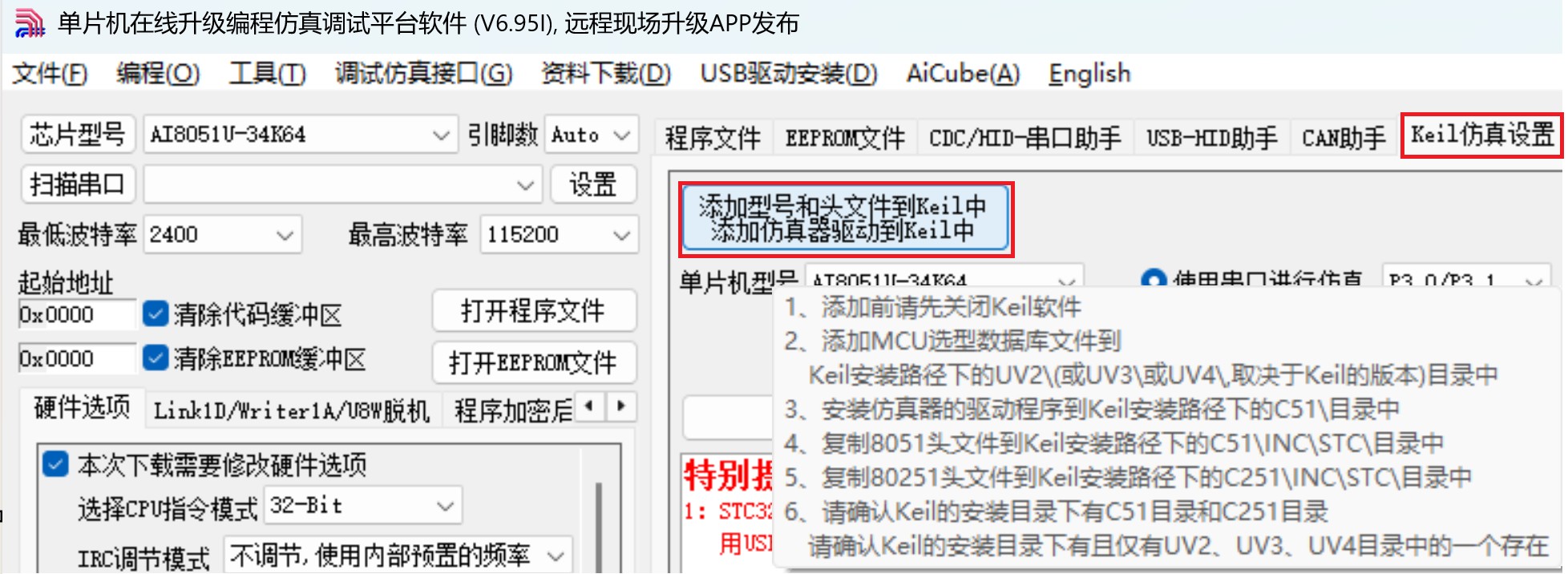

如何获得上面这2个头文件,如已按照前面介绍的方法:
从www.STCAI.com 网站,【软件工具 | 工具软件】处,下载安装最新的【AIapp-ISP 软件】,
选择其中的选项卡 【Keil仿真设置 】,
点击【添加型号和头文件到Keil中,并添加仿真器驱动到Keil中】按钮,
则 Ai8051U.h 和 AI_usb.h 都会自动复制到Keil 中, 包含进来就可以直接使用,
大家可以打开看下其中的内容,AI_usb.h 和 stc32_stc8_usb.h是相似的,只需用其中的1个头文件,
具体见 Keil_v5\C251\INC\STC 目录,或 Keil_v5\C51\INC\STC 目录。
如将对应的 USB库文件添加到 项目中,后续用户程序中,USB如收到命令字符串 "@STCISP#"
USB库函数就会自动软复位到系统ISP程序区,实现 USB不停电下载,具体见相应部分的说明。

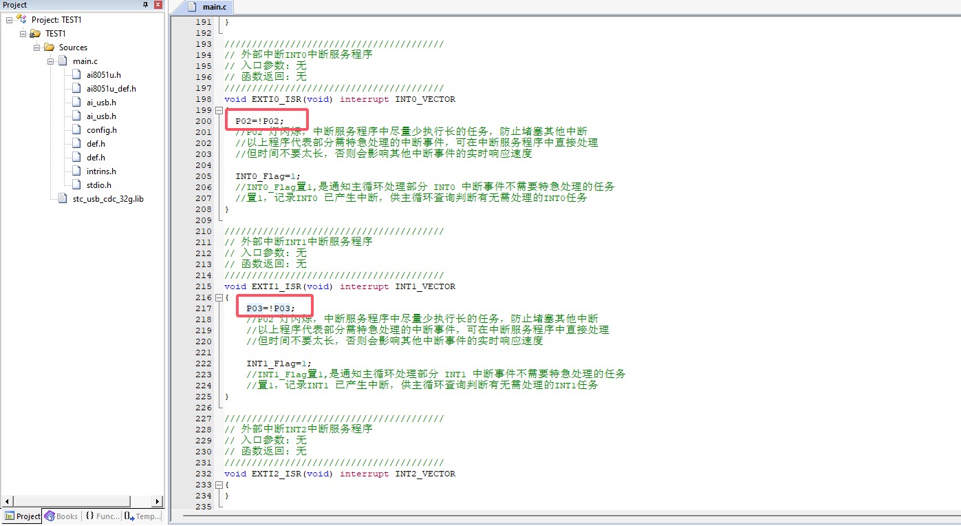

//学习 AiCube,
//必须使用最新的 AIapp-ISP V6.96I 以上版本软件
//必须重新添加头文件
//要运行扩展中断号软件一次
深圳国芯人工智能有限公司-工具软件
// 文件名称: main.c
// 文件描述:
// 文件版本: V1.0
// 修改记录:
//   1. (2025-03-31) 创建文件
bit t0_flag        =        0;
//定义1个位变量,T0 事件位变量标志,记录定时器0已产生中断
//供主循环查询定时器0是否已产生中断,在主循环中处理定时器0的中断事件任务不堵塞其他中断
bit t1_flag        =        0;
//定义1个位变量,T1 事件位变量标志,记录定时器1已产生中断!
//供主循环査询定时器1是否已产生中断,在主循环中处理定时器1的中断事件任务,不堵塞其他中断
bit INT0_Flag        =        0;
//定义1个位变量,INT0 事件位变量标志,记录INT0已产生中断
//供主循环查询INT0是否已产生中断,在主循环中处理INT0的中断事件任务不堵塞其他中断
bit INT1_Flag        =        0;
//定义1个位变量,INT1 事件位变量标志,记录INT1已产生中断
//供主循环查询INT1是否已产生中断,在主循环中处理INT1的中断事件任务不堵塞其他中断
// 项目主函数
// 入口参数: 无
// 函数返回: 无
void main(void)
    SYS_Init();
    P40        =        0; //供电给P00 - P07 指示灯
    while (1)
                        if(t0_flag)//主循环中查询,定时器0是否已产生中断,是否有需要处理的定时器0事件
                                t0_flag        =        0;//清 0,T0事件位变量标志t0_flag
                                P07 = ~P07;
                                //P07指示灯取反,代表主循环在处理 T0 不急的任务
                        if(t1_flag)//主循环中查询,定时器0是否已产生中断,是否有需要处理的定时器0事件
                                t1_flag        =        0;//清 0,T1事件位变量标志t1_flag
                                P06 = ~P06;
                                //P06指示灯取反,代表主循环在处理 T1 不急的任务
                        if(INT0_Flag)//主循环中查询,INT0是否已产生中断,是否有需要处理的INT0事件
                                INT0_Flag        =        0;//清 0,INT0事件位变量标志 INT0_Flag
                                P05 = ~P05;
                                //P05指示灯取反,代表主循环在处理 INT0 不急的任务
                        if(INT1_Flag)//主循环中查询,INT1是否已产生中断,是否有需要处理的INT1事件
                                INT1_Flag        =        0;//清 0,INT1事件位变量标志 INT1_Flag
                                P04 = ~P04;
                                //P04指示灯取反,代表主循环在处理 INT1 不急的任务
//        USBLIB_OUT_Done();              //查询方式处理USB接收的数据
// 系统初始化函数
// 入口参数: 无
// 函数返回: 无
void SYS_Init(void)
    PORT0_Init();                       //P0初始化
    PORT1_Init();                       //P1初始化
    PORT2_Init();                       //P2初始化
    PORT3_Init();                       //P3初始化
    PORT4_Init();                       //P4初始化
    PORT5_Init();                       //P5初始化
    TIMER0_Init();                      //定时器0初始化
    TIMER1_Init();                      //定时器1初始化
    TIMER2_Init();                      //定时器2初始化
    TIMER3_Init();                      //定时器3初始化
    TIMER4_Init();                      //定时器4初始化
    EXTI0_Init();                       //INT0初始化
    EXTI1_Init();                       //INT1初始化
    EXTI2_Init();                       //INT2初始化
    EXTI3_Init();                       //INT3初始化
// 毫秒延时函数
// 入口参数: ms (设置延时的毫秒值)
// 函数返回: 无
void delay_ms(uint16_t ms)
    uint16_t i;
    do
        i = MAIN_Fosc / 6000;
        while (--i);
    } while (--ms);
// 定时器0中断服务程序
// 入口参数: 无
// 函数返回: 无
void TIMER0_ISR(void) interrupt TMR0_VECTOR
        P00=~P00;
  //P00 灯闪烁,中断服务程序中尽量少执行长的任务,防止堵塞其他中断
  //以上程序代表部分需特急处理的中断事件,可在中断服务程序中直接处理
  //但时间不要太长,否则会影响其他中断事件的实时响应速度
  t0_flag=1;
  //t0_flag置1,是通知主循环处理部分 T0 中断事件不需要特急处理的任务
  //置1,记录定时器0已产生中断,供主循环查询判断有无需处理的定时器0任务
// 定时器1中断服务程序
// 入口参数: 无
// 函数返回: 无
void TIMER1_ISR(void) interrupt TMR1_VECTOR
                P01=~P01;
                //P01 灯闪烁,中断服务程序中尽量少执行长的任务,防止堵塞其他中断
                t1_flag=1;
                //t1_flag置1,是通知主循环处理部分 T1 中断事件不需要特急处理的任务
                //置1,记录定时器1已产生中断,供主循环查询判断有无需处理的定时器1任务
// 定时器2中断服务程序
// 入口参数: 无
// 函数返回: 无
void TIMER2_ISR(void) interrupt TMR2_VECTOR
// 定时器3中断服务程序
// 入口参数: 无
// 函数返回: 无
void TIMER3_ISR(void) interrupt TMR3_VECTOR
// 定时器4中断服务程序
// 入口参数: 无
// 函数返回: 无
void TIMER4_ISR(void) interrupt TMR4_VECTOR
// 外部中断INT0中断服务程序
// 入口参数: 无
// 函数返回: 无
void EXTI0_ISR(void) interrupt INT0_VECTOR
        P02=~P02;
  //P02 灯闪烁,中断服务程序中尽量少执行长的任务,防止堵塞其他中断
  INT0_Flag=1;
  //INT0_Flag置1,是通知主循环处理部分 INT0 中断事件不需要特急处理的任务
  //置1,记录INT0 已产生中断,供主循环查询判断有无需处理的INT0任务
// 外部中断INT1中断服务程序
// 入口参数: 无
// 函数返回: 无
void EXTI1_ISR(void) interrupt INT1_VECTOR
                P03=~P03;
                INT1_Flag=1;
                //INT1_Flag置1,是通知主循环处理部分 INT1 中断事件不需要特急处理的任务
                //置1,记录INT1 已产生中断,供主循环查询判断有无需处理的INT1任务

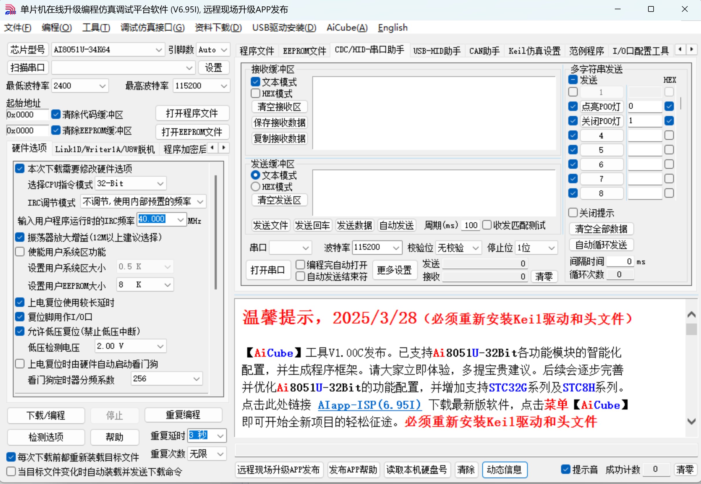

一起学 AiCube 工具 @ AIapp-ISP V6.95J 及以上版本
===已更新到 J 版本,根据本内部培训视频讲解发现的问题
        后续会重新正式录制新的讲解视频
大家一起用
AiCube 来开发 Ai8051U-32Bit
https://www.stcaimcu.com/data/download/Tools/AIapp-ISP-v6.95J.zip

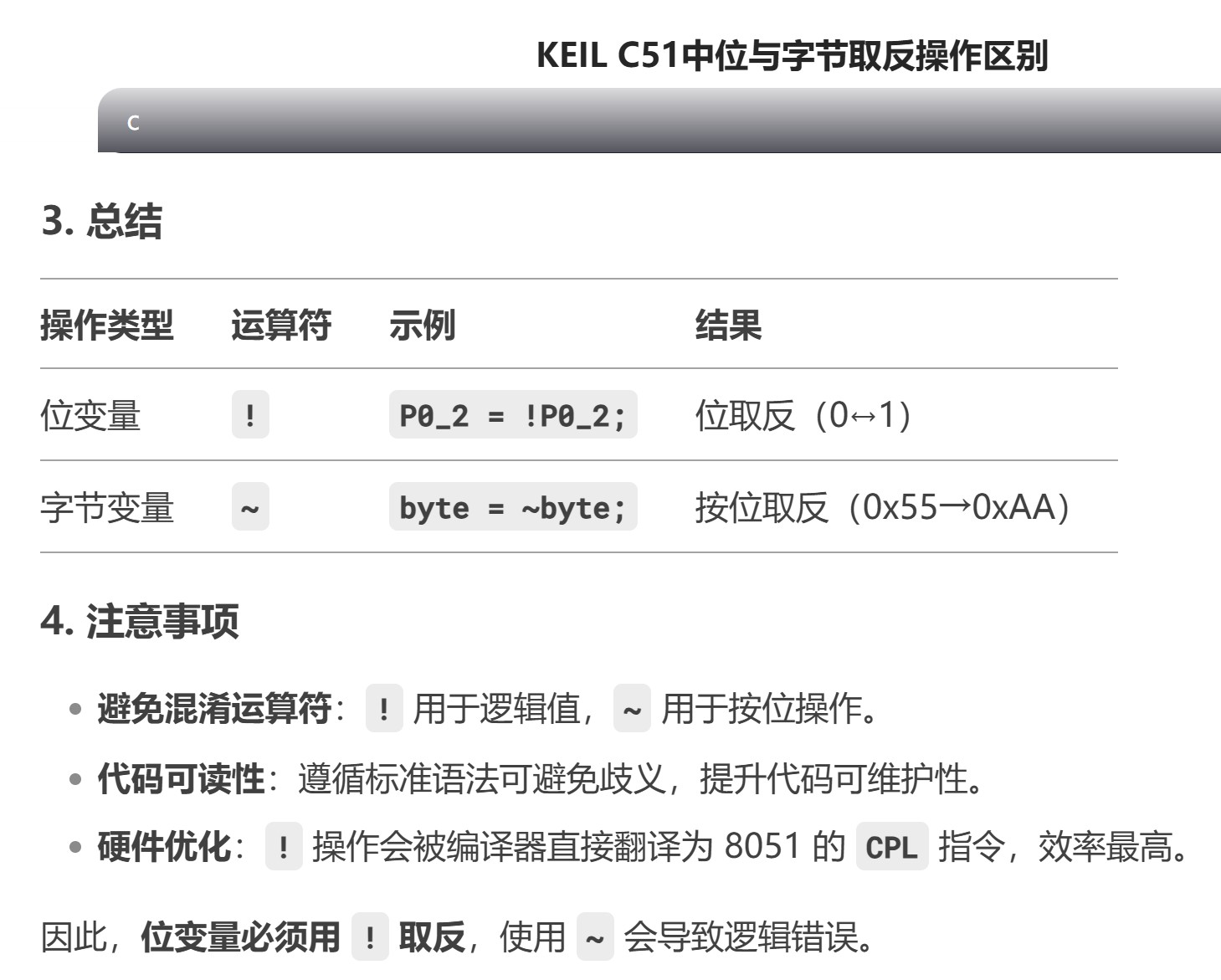

//学习 AiCube
//必须使用最新的 AIapp-ISP V6.95I 以上版本软件
//必须重新添加头文件
//要运行扩展中断号软件一次
深圳国芯人工智能有限公司-工具软件
附件已上传正确的代码!!!
视频里的可以位寻址的位取反代码可以如下用法:
==【位用 ! 取反,字节用~取反】
==但可以位寻址的位取反,可以用【 ! 取反,~ 取反】
==尽量【位用 ! 取反】
附件代码:
AICUBE-TEST.zip (158.02 KB, 下载次数: 152)

25428
发表于 2025-3-31 11:40:22 | 显示全部楼层
但 KEIL C251 实际 对于可以位寻址的位的操作,
[ !, ~ ], 是一样的,等我们研发人员反汇编后来回答
1327
5046
5046
发表于 2025-3-31 11:44:55 | 显示全部楼层
神农鼎的原始代码中:
使用按位取反符号“~”,对单个的端口进行取反操作是没问题的;
按位取反符号“~”和逻辑取反“!”,对单个可以位寻址的端口进行操作,效果相同
INT0 和 INT1 中断代码,看不到预期的现象,是由于按键没有去抖动引起的
GMT+8, 2026-11-7 14:42 , Processed in 0.082727 second(s), 88 queries .
