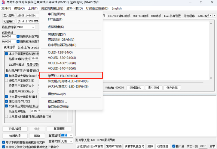

(以下是增加了调试仿真接口显示的代码,可以通过ISP软件的“擎天柱-LED-DIP40”显示 P0 口的实际状态)
upload 附件:添加了使用调试仿真接口进行显示的代码.zip

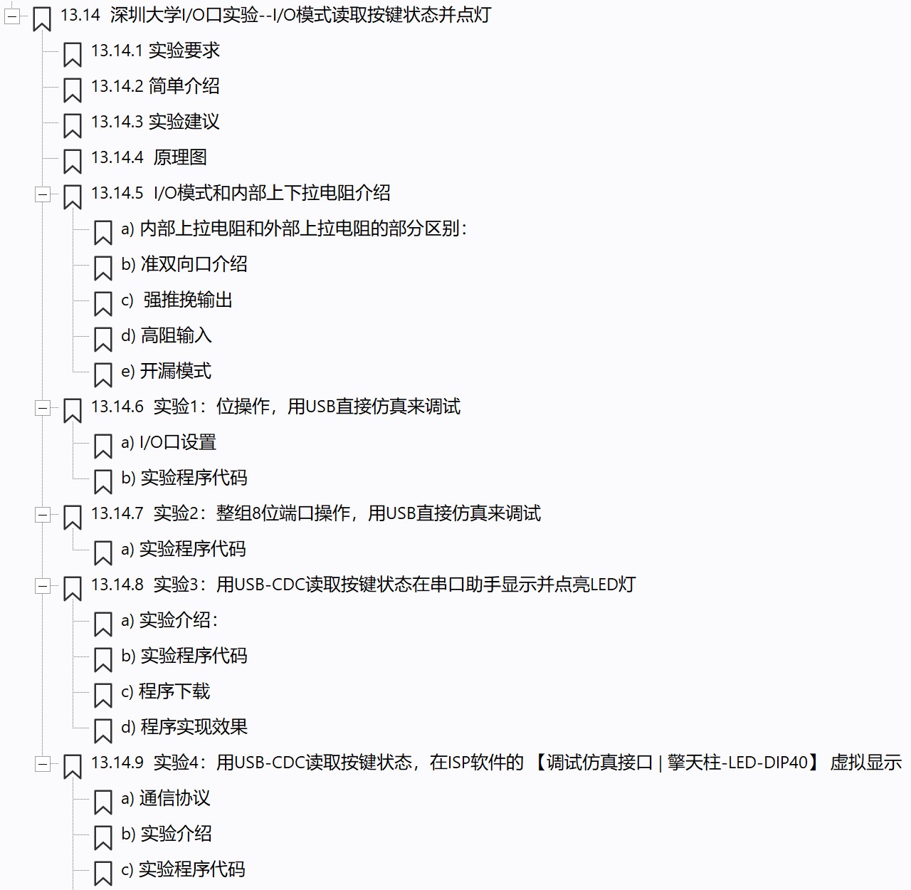

如下程序是 AI8051U数据手册 I/O 章节中的对应实验程序
Project5-IO(位操作).zip (40.3 KB, 下载次数: 308)
Project6-IO(整组8位操作).zip (39.73 KB, 下载次数: 293)
Project7-IO(USB-CDC串口助手显示).zip (78.03 KB, 下载次数: 314)
Project8-IO(USB-CDC擎天柱显示).zip (72.98 KB, 下载次数: 351)

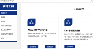

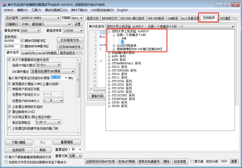

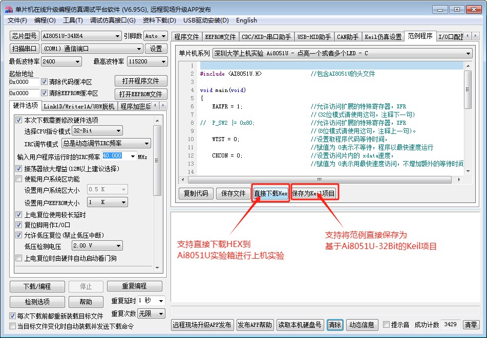

Aiapp-ISP (6.95G)版本软件
增加 “深大上机实验范例”,如下图
同时也支持直接下载Hex代码到Ai8051U实验箱
以及以及支持保存范例程序到基于Ai8051U-32Bit的Keil项目中
AIapp-ISP-v6.95G.zip
4.87 MB, 下载次数: 356

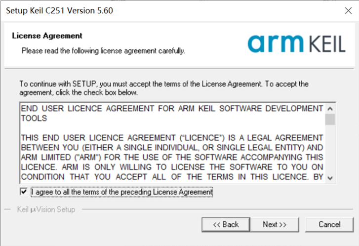

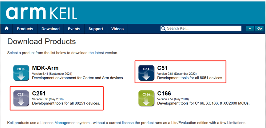

安装Keil C51和C251
首先登录 Keil 官网,下载最新版的 C51和C251 安装包
手动在浏览器的地址栏输入以下网址:https://www.keil.com/download/product/
进入首页,我们可以看到C51和C251的下载链接,这里将这两个安装包都下载到桌面上
这里以C51作为示例,点击进入后,会让填入信息,这里随便填一些就可以了,然后点击Submit
点击完后,就可以出现C51V961.EXE,点击粗体蓝色字即可下载C51安装包。C251部分操作同上
双击下载的安装包开始安装。

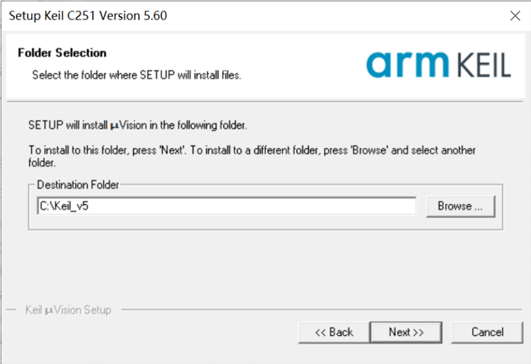

点击“Next”(这里以C251安装为例,安装完C251后,再继续安装C51即可)
勾选“I agree to all the terms of the preceding License Agreement”,然后点击“Next”:
选择安装目录,然后点击“Next”:
填写个人信息,然后点击“Next”:
安装完成,点击“Finish”结束。

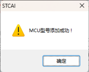

使用 Keil 之前需要先安装仿真驱动。仿真驱动的安装步骤如下:
首先打开 ISP 下载软件,然后在软件右边功能区的“Keil 仿真设置”页面中点击“添加型号和头文件到
Keil 中添加仿真器驱动到 Keil 中”按钮:
按下后会出现如下画面:
将目录定位到 Keil 软件的安装目录,然后确定。安装成功后会弹出如下的提示框:
即表示驱动正确安装了
头文件默认复制到 Keil 安装目录下的“C251\INC\AI”目录中
在 C 代码中使用“#include <Ai8051U.H>”或者“#include "Ai8051U.H"”进行包含均可正确使用

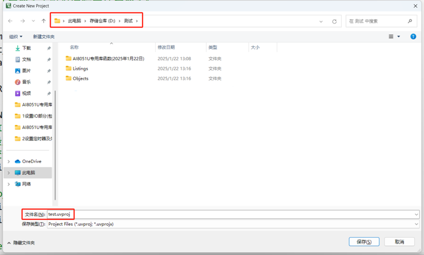

建立一个新工程
新建一个项目文件夹
在一个纯英文目录下(例如D盘根目录)新建一个文件夹,用于存放项目的文件。不直接在桌面创建是因为路径有可能包含中文。
新建工程
打开Keil软件,在上方的‘Project’选项中,找到New uVision Project选项,进行新建工程。
选择刚才创建好的文件夹,填入一个工程名字(尽量是英文的),点击确定。

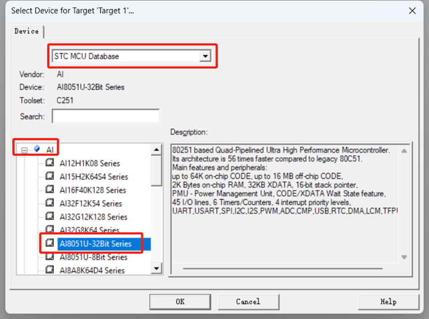

选择单片机

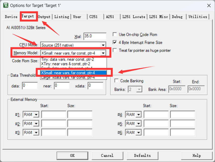

在上方的Database选项中选择‘STC MCU Database’,然后展开AI选项,找到其中的‘AI8051U-32Bit’选项点击,最后点击‘OK’以完成单片机选择。
设置4Byte字节对齐

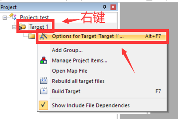

选择完单片机后,项目是空白的。此时需要设置一下工程的选项。
在左侧的Project选项卡中,右键Target 1文件夹图标,然后选择‘Options for Target ‘Target 1’...’选项,进入后默认就是Target选项卡,如图所示点击‘4Byte Interrupt Frame Size’选项,以规范程序内部调用指针时候的对齐,防止出现奇怪的问题。
设置Xsmall模式
还是在Target选项卡,这次选择Memory Model为‘XSmall’模式

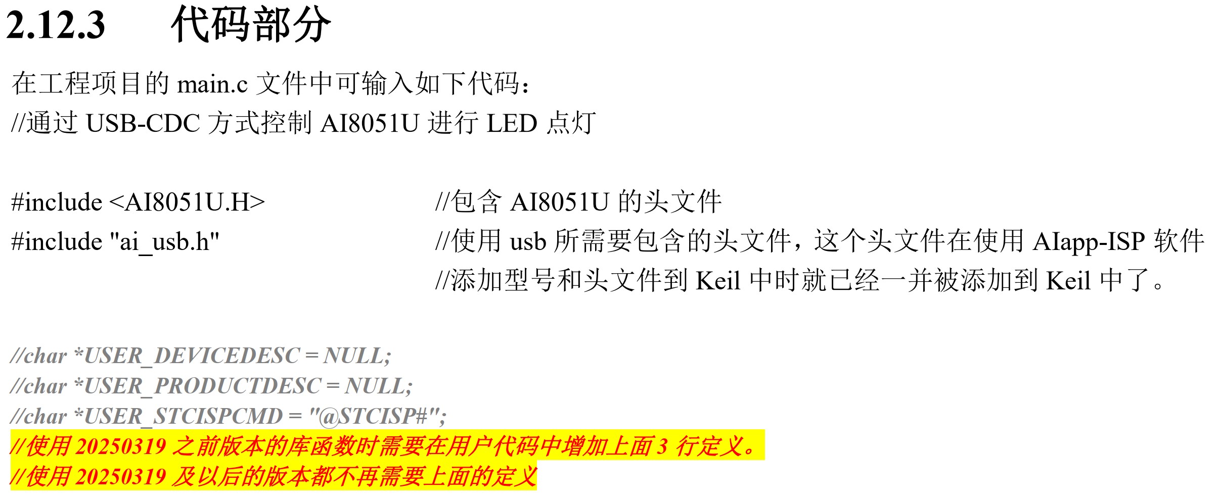

程序编写:
首先是添加头文件,通过右键添加即可
然后,是添加常用头文件
#include "intrins.h" //使用_nop_()函数所必须要包含的头文件
#include "ai_usb.h" //使用usb所需要包含的头文件

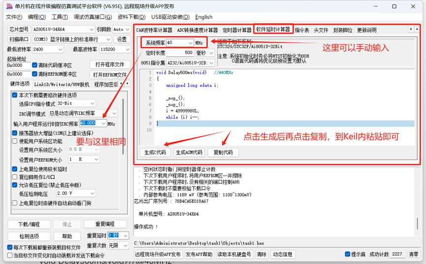

延时函数通过STC-ISP软件进行生成:
IO部分初始化函数也由STC-ISP软件生成
以下是程序的完整代码:

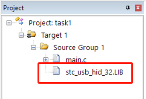

(USB_CDC和USB_HID通过在工程内添加不同的LIB库实现切换,不需要改动代码)

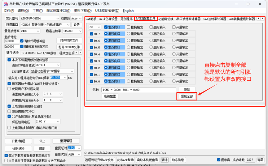

	P0M0 = 0x00; P0M1 = 0x00;
	P1M0 = 0x00; P1M1 = 0x00;
	P2M0 = 0x00; P2M1 = 0x00;
	P3M0 = 0x00; P3M1 = 0x00;
	P4M0 = 0x00; P4M1 = 0x00;
	P5M0 = 0x00; P5M1 = 0x00;
	P6M0 = 0x00; P6M1 = 0x00;
	P7M0 = 0x00; P7M1 = 0x00;

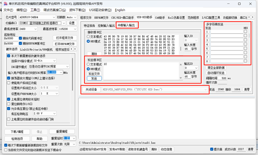

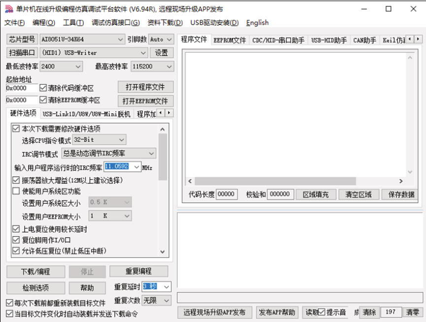

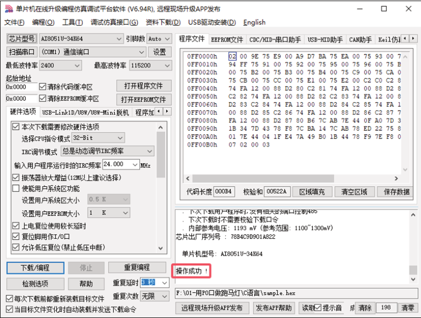

下载用户程序到实验箱
首先使用 USB 线将实验箱与电脑正确连接。
然后打开 AIapp-ISP-v6.94F 或以上版本。
硬件 USB 下载用户程序步骤:
  1. 将 P3.2 与 GND 短接按键按下;P3.2 在用户区可做其他用途
  2. 上电,或停电再上电,电脑端识别出 USB,此时可松开 P3.2 按键
  3. 点击电脑端 ISP 软件的【下载 / 编程】按钮,下载成功
另外:如果P4.7/nRST 已被设置为复位脚,通电状态下,外部手动复位也可进入 USB 下载
可以不用再按P32和电源两个按键了
文件正确打开后,点击界面中的“下载 / 编程”按钮开始下载代码。
下载成功,会出现如下画面:
下载完成后:
如果使用的HID方式,可以通过USB-HID助手的中断输入输出来进行数据交换。
设备名字叫STC HID Demo,同时也可以使用右侧的多字符串发送进行控制LED灯。
如果使用USB-CDC方式,则需要到CDC串口助手部分
此时就可以看到串口扫描部分出现了USB-CDC端口COM75(因不同电脑,这个COM号有所不同)
此时通过串口助手打开对应的CDC串口,在右侧的多字符串发送部分对对应的指令进行命名,按照如图所示格式输入后,按下按键即可完成对应LED的亮/灭的取反,十分直观。

使用简单的USB-CDC接口控制LED灯-main.c
使用兼容性高的USB-HID接口控制LED灯-main.c
(注:这两个程序仅仅是所包含的库函数不一样,程序是一样的)

			LED40_SetPort(0, P0); // 使用 AIapp-ISP 软件菜单“调试仿真接口”中的
		                              // “擎天柱-LED-DIP40”进行模拟显示 P0 口
			usb_OUT_done();       // 本包接收的数据处理完毕,准备接收下一包数据
