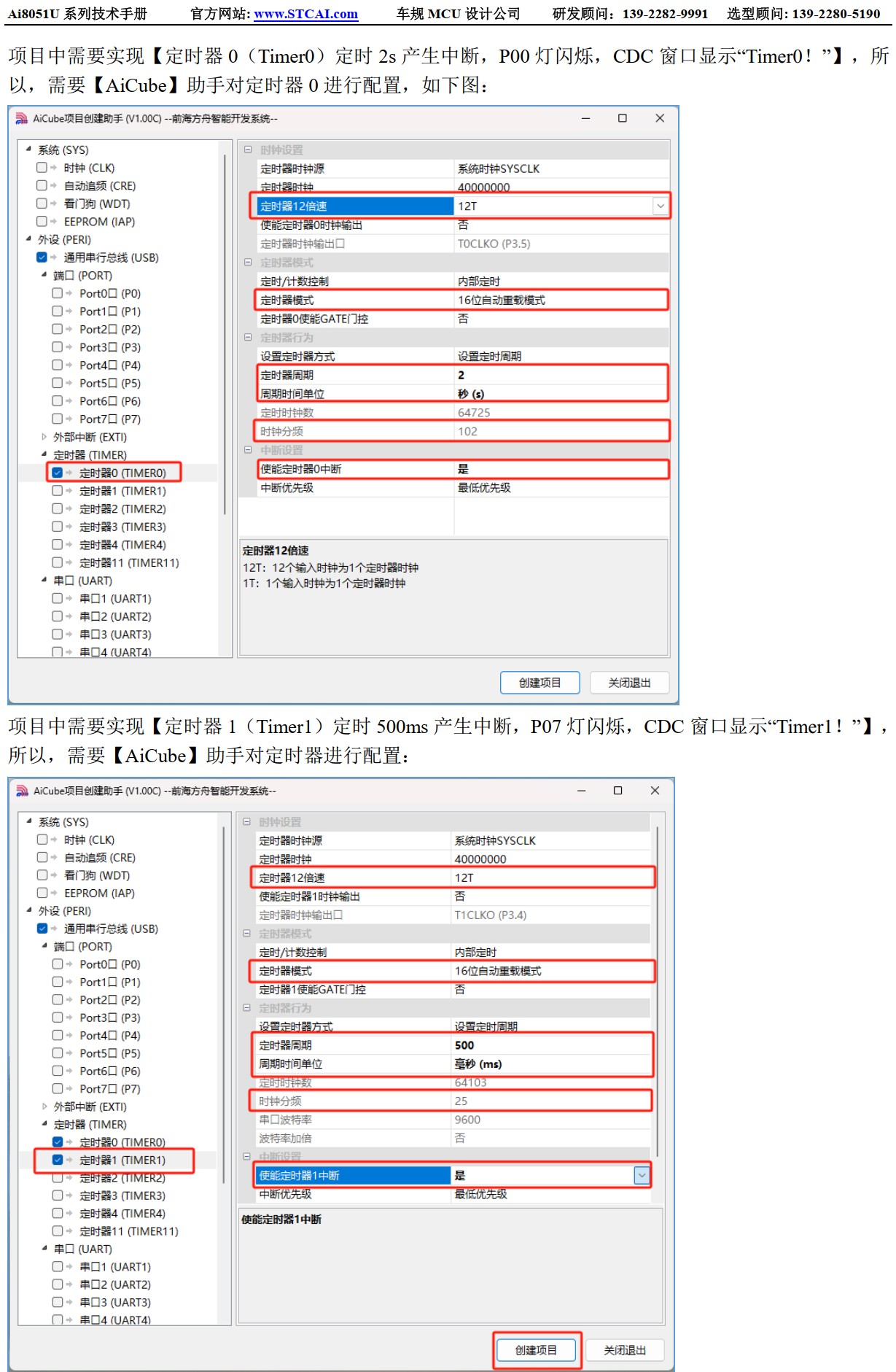

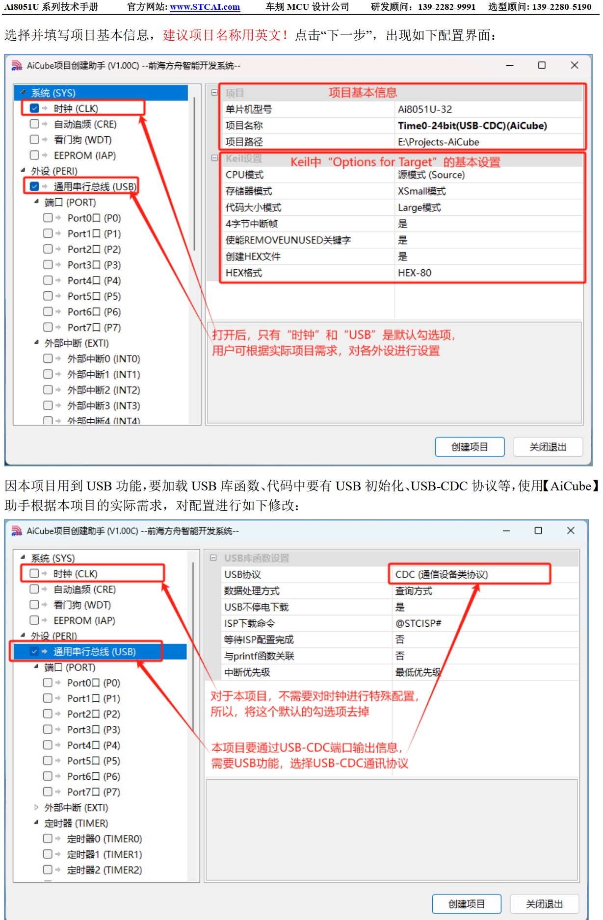

  1. ////////////////////////////////////////
  2. // 文件名称: main.c
  3. // 文件描述:
  4. // 文件版本: V1.0
  5. // 修改记录:
  6. //   1. (2025-03-31) 创建文件
  7. ////////////////////////////////////////
  8. #include "config.h"                     //默认已包含stdio.h、intrins.h、ai_usb.h等头文件
  9. bit         t0_flag = 0;        //定义1个位变量,T0事件位变量标志,记录定时器0已产生中断
  10.                                                 // 供主循环查询定时器0是否已产生中断,在主循环中处理定时器0的中断事件任务,不堵塞其他中断
  11. bit         t1_flag = 0;        //定义1个位变量,T1事件位变量标志,记录定时器1已产生中断
  12.                                                 // 供主循环查询定时器1是否已产生中断,在主循环中处理定时器1的中断事件任务,不堵塞其他中断
  13. ////////////////////////////////////////
  14. // 项目主函数
  15. // 入口参数: 无
  16. // 函数返回: 无
  17. ////////////////////////////////////////
  18. void main(void)
  19. {
  20.     SYS_Init();
  21.     P40 = 0;                                        //给LED灯供电
  22.
  23.     while (1)
  24.     {
  25.         if(t0_flag)                                //主循环中查询,定时器0是否已产生中断,是否有需要处理的定时器0事件
  26.         {
  27.                         t0_flag = 0;                //清0,T0事件位变量标志
  28.                         printf_usb("Timer0!\r\n");
  29.                                                                 //向电脑USB-CDC串口助手输出“Timer0!”字符串,代表主循环在处理T0不急的任务
  30.         }
  31.         if(t1_flag)                                //主循环中查询,定时器1是否已产生中断,是否有需要处理的定时器1事件
  32.         {
  33.                         t1_flag = 0;                //清0,T1事件位变量标志
  34.                         printf_usb("Timer1!\r\n");
  35.                                                                 //向电脑USB-CDC串口助手输出“Timer1!”字符串,代表主循环在处理T1不急的任务
  36.         }
  37.
  38.         USBLIB_OUT_Done();      //查询方式处理USB接收的数据
  39.     }
  40. }
  41. ////////////////////////////////////////
  42. // 系统初始化函数
  43. // 入口参数: 无
  44. // 函数返回: 无
  45. ////////////////////////////////////////
  46. void SYS_Init(void)
  47. {
  48.     EnableAccessXFR();                  //使能访问扩展XFR
  49.     AccessCodeFastest();                //设置最快速度访问程序代码
  50.     AccessIXramFastest();               //设置最快速度访问内部XDATA
  51.     IAP_SetTimeBase();                  //设置IAP等待参数,产生1us时基
  52.     P0M0 = 0x00; P0M1 = 0x00;           //初始化P0口为准双向口模式
  53.     P1M0 = 0x00; P1M1 = 0x00;           //初始化P1口为准双向口模式
  54.     P2M0 = 0x00; P2M1 = 0x00;           //初始化P2口为准双向口模式
  55.     P3M0 = 0x00; P3M1 = 0x00;           //初始化P3口为准双向口模式
  56.     P4M0 = 0x00; P4M1 = 0x00;           //初始化P4口为准双向口模式
  57.     P5M0 = 0x00; P5M1 = 0x00;           //初始化P5口为准双向口模式
  58.     P6M0 = 0x00; P6M1 = 0x00;           //初始化P6口为准双向口模式
  59.     P7M0 = 0x00; P7M1 = 0x00;           //初始化P7口为准双向口模式
  60.     TIMER0_Init();                      //定时器0初始化
  61.     TIMER1_Init();                      //定时器1初始化
  62.     USBLIB_Init();                      //USB库初始化
  63.     EnableGlobalInt();                  //使能全局中断
  64. }
  65. ////////////////////////////////////////
  66. // 毫秒延时函数
  67. // 入口参数: ms (设置延时的毫秒值)
  68. // 函数返回: 无
  69. ////////////////////////////////////////
  70. void delay_ms(uint16_t ms)
  71. {
  72.     uint16_t i;
  73.     do
  74.     {
  75.         i = MAIN_Fosc / 6000;
  76.         while (--i);
  77.     } while (--ms);
  78. }
  79. ////////////////////////////////////////
  80. // 定时器0中断服务程序
  81. // 入口参数: 无
  82. // 函数返回: 无
  83. ////////////////////////////////////////
  84. void TIMER0_ISR(void) interrupt TMR0_VECTOR
  85. {
  86.         P00 = ~P00;                //P00灯闪烁,中断服务程序中尽量少执行长的任务,防止堵塞其他中断
  87.                                         //以上程序代表部分需特急处理的中断事件,可在中断服务程序中直接处理
  88.                                         //但时间不要太长,否则会影响其他中断事件的实时响应速度
  89.         t0_flag = 1;        // t0_flag置1是通知主循环处理部分T0中断事件不需要特急处理的任务
  90.                                         //置1,记录定时器0已产生中断,供主循环查询判断有无需处理的定时器0任务
  91. }
  92. ////////////////////////////////////////
  93. // 定时器1中断服务程序
  94. // 入口参数: 无
  95. // 函数返回: 无
  96. ////////////////////////////////////////
  97. void TIMER1_ISR(void) interrupt TMR1_VECTOR
  98. {
  99.         P07 = ~P07;                //P07灯闪烁,中断服务程序中尽量少执行长的任务,防止堵塞其他中断
  100.                                         //以上程序代表部分需特急处理的中断事件,可在中断服务程序中直接处理
  101.                                         //但时间不要太长,否则会影响其他中断事件的实时响应速度
  102.         t1_flag = 1;        // t1_flag置1是通知主循环处理部分T1中断事件不需要特急处理的任务
  103.                                         //置1,记录定时器1已产生中断,供主循环查询判断有无需处理的定时器1任务
  104.
  105. }
  106. ////////////////////////////////////////
  107. // 定时器0初始化函数
  108. // 入口参数: 无
  109. // 函数返回: 无
  110. ////////////////////////////////////////
  111. void TIMER0_Init(void)
  112. {
  113. #define T0_PSCR         102
  114. #define T0_RELOAD       (65536 - SYSCLK / 12 / (T0_PSCR + 1) * 2 / 1)
  115.     TIMER0_TimerMode();                 //设置定时器0为定时模式
  116.     TIMER0_12TMode();                   //设置定时器0为12T模式
  117.     TIMER0_Mode0();                     //设置定时器0为模式0 (16位自动重载模式)
  118.     TIMER0_DisableGateINT0();           //禁止定时器0门控
  119.     TIMER0_SetIntPriority(0);           //设置中断为最低优先级
  120.     TIMER0_EnableInt();                 //使能定时器0中断
  121.     TIMER0_SetPrescale(T0_PSCR);        //设置定时器0的8位预分频
  122.     TIMER0_SetReload16(T0_RELOAD);      //设置定时器0的16位重载值
  123.     TIMER0_Run();                       //定时器0开始运行
  124. }
  125. ////////////////////////////////////////
  126. // 定时器1初始化函数
  127. // 入口参数: 无
  128. // 函数返回: 无
  129. ////////////////////////////////////////
  130. void TIMER1_Init(void)
  131. {
  132. #define T1_PSCR         25
  133. #define T1_RELOAD       (65536 - SYSCLK / 12 / (T1_PSCR + 1) * 500 / 1000)
  134.     TIMER1_TimerMode();                 //设置定时器1为定时模式
  135.     TIMER1_12TMode();                   //设置定时器1为12T模式
  136.     TIMER1_Mode0();                     //设置定时器1为模式0 (16位自动重载模式)
  137.     TIMER1_DisableGateINT1();           //禁止定时器1门控
  138.     TIMER1_SetIntPriority(0);           //设置中断为最低优先级
  139.     TIMER1_EnableInt();                 //使能定时器1中断
  140.     TIMER1_SetPrescale(T1_PSCR);        //设置定时器1的8位预分频
  141.     TIMER1_SetReload16(T1_RELOAD);      //设置定时器1的16位重载值
  142.     TIMER1_Run();                       //定时器1开始运行
  143. }
  144. ////////////////////////////////////////
  145. // USB库初始化函数
  146. // 入口参数: 无
  147. // 函数返回: 无
  148. ////////////////////////////////////////
  149. void USBLIB_Init(void)
  150. {
  151.     usb_init();                         //初始化USB模块
  152.     USB_SetIntPriority(0);              //设置中断为最低优先级
  153.     set_usb_ispcmd("@STCISP#");         //设置USB不停电下载命令
  154. }
  155. ////////////////////////////////////////
  156. // 等待USB配置完成函数
  157. // 入口参数: 无
  158. // 函数返回: 无
  159. ////////////////////////////////////////
  160. void USBLIB_WaitConfiged(void)
  161. {
  162.     while (DeviceState != DEVSTATE_CONFIGURED); //等待USB完成配置
  163. }
  164. ////////////////////////////////////////
  165. // USB设备接收数据处理程序
  166. // 入口参数: 无
  167. // 函数返回: 无
  168. // bUsbOutReady:USB设备接收数据标志位
  169. // OutNumber:USB设备接收到的数据长度
  170. // UsbOutBuffer:保存USB设备接收到的数据
  171. ////////////////////////////////////////
  172. void USBLIB_OUT_Done(void)
  173. {
  174.     if (bUsbOutReady)                   //查询是否有接收到数据
  175.     {
  176.         USB_SendData(UsbOutBuffer, OutNumber); //原路返回, 用于测试
  177.         usb_OUT_done();                 //当前包的数据处理完成
  178.     }
  179. }
Time0-24bit(USB-CDC)(AiCube).zip

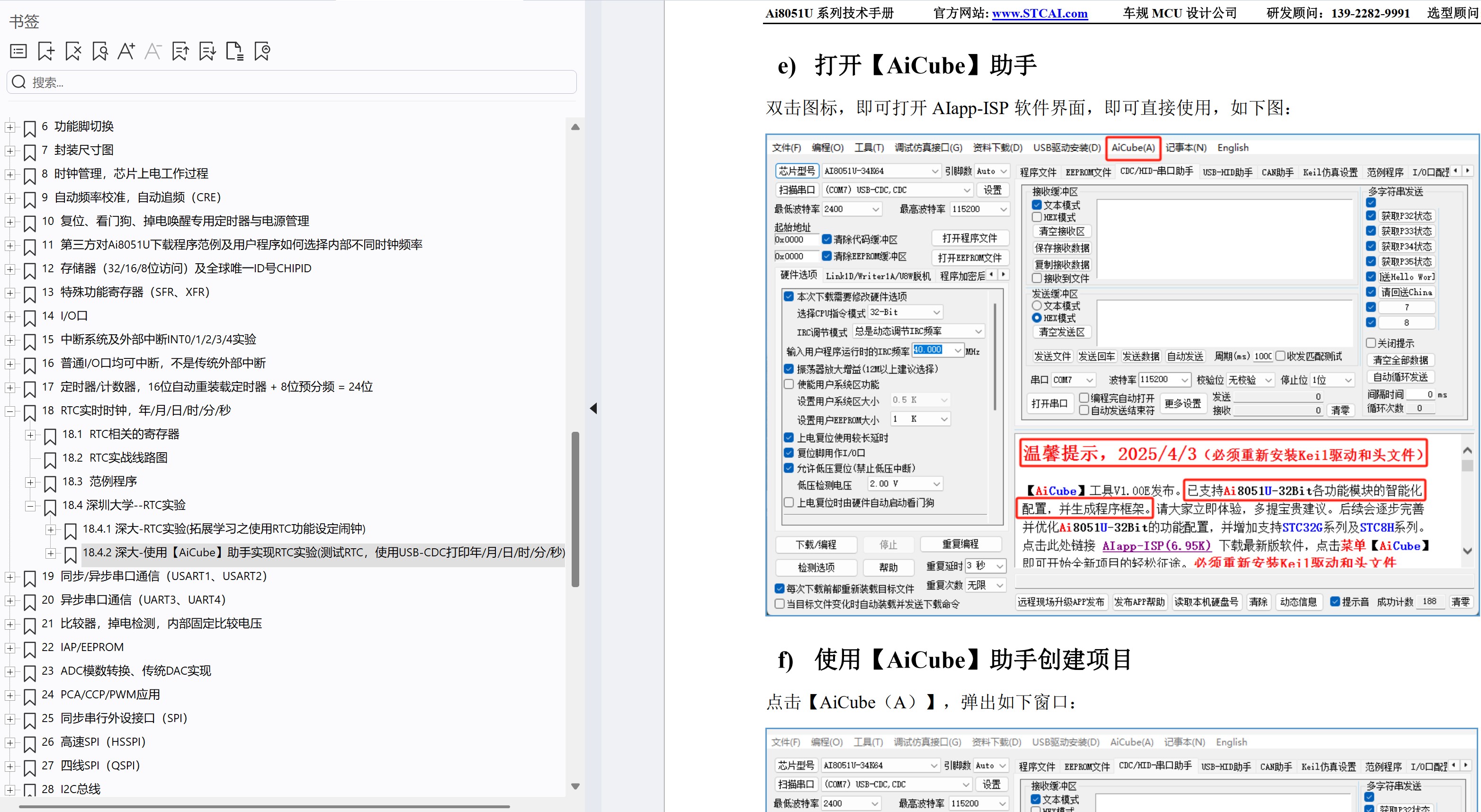

发表于 2025-4-7 14:59:16 | 显示全部楼层
RTC的演示程序,AiCube 搭建
// 文件名称: main.c
// 文件描述:
// 文件版本: V1.0
// 修改记录:
//   1. (2025-04-07) 创建文件
bit fAlarm = 0;                        //RTC闹钟查询标志,在中断程序中设置,主循环中查询并清除
bit fDay = 0;                        //RTC天查询标志,在中断程序中设置,主循环中查询并清除
bit fHour = 0;                        //RTC小时查询标志,在中断程序中设置,主循环中查询并清除
bit fMinute = 0;                //RTC分钟查询标志,在中断程序中设置,主循环中查询并清除
bit fSecond = 0;                //RTC秒钟查询标志,在中断程序中设置,主循环中查询并清除
// 项目主函数
// 入口参数: 无
// 函数返回: 无
void main(void)
    SYS_Init();
    while (1)
                if (fAlarm)                     //判断闹钟查询标志
            fAlarm = 0;                 //清除闹钟查询标志
            printf_usb("闹钟中断\r\n");
        if (fDay)                       //判断天查询标志
            fDay = 0;                   //清除天查询标志
            printf_usb("RTC天中断\r\n");
        if (fHour)                      //判断小时查询标志
            fHour = 0;                  //清除小时查询标志
            printf_usb("RTC小时中断\r\n");
        if (fMinute)                    //设置分钟查询标志
            fMinute = 0;                //清除分钟查询标志
            printf_usb("RTC分钟中断\r\n");
        if (fSecond)                    //设置秒查询标志
            fSecond = 0;                //清除秒查询标志
            printf_usb("RTC秒中断\r\n");
            printf_usb("20%d-%d-%d %d:%d:%d\r\n", RTC_ReadYear(),
                                                                                                  RTC_ReadMonth(),
                                                  RTC_ReadDay(),
                                                  RTC_ReadHour(),
                                                  RTC_ReadMinute(),
                                                  RTC_ReadSecond());
// 系统初始化函数
// 入口参数: 无
// 函数返回: 无
void SYS_Init(void)
    RTC_Init();                         //RTC初始化
// 毫秒延时函数
// 函数返回: 无
    uint16_t i;
    do
        while (--i);
    } while (--ms);
// RTC中断服务程序
// 入口参数: 无
// 函数返回: 无
void RTC_ISR(void) interrupt RTC_VECTOR
    if (RTC_CheckAlarmFlag())        //判断是否是RTC闹钟中断
        RTC_ClearAlarmFlag();        //清除中断请求标志位
        fAlarm = 1;                                //设置闹钟查询标志
    if (RTC_CheckDayFlag())                //判断是否是RTC天中断
        RTC_ClearDayFlag();         //清除中断请求标志位
        fDay = 1;               //设置天查询标志
    if (RTC_CheckHourFlag())    //判断是否是RTC小时中断
        RTC_ClearHourFlag();    //清除中断请求标志位
        fHour = 1;              //设置小时查询标志
    if (RTC_CheckMinuteFlag())  //判断是否是RTC分钟中断
        RTC_ClearMinuteFlag();  //清除中断请求标志位
        fMinute = 1;            //设置分钟查询标志
    if (RTC_CheckSecondFlag())  //判断是否是RTC秒中断
        RTC_ClearSecondFlag();  //清除中断请求标志位
        fSecond = 1;            //设置秒查询标志
// RTC初始化函数
// 入口参数: 无
// 函数返回: 无
void RTC_Init(void)
    CLK_X32K_Enable();                  //启动外部32768晶振
    CLK_X32K_FullGain();                //振荡器高增益
    CLK_X32K_WaitStable();              //等待振荡器稳定
    RTC_CLK_X32K();                     //RTC使用外部32768当作时钟源
    RTC_SetAlarmHour(7);                //设置RTC闹钟的小时
    RTC_SetAlarmMinute(0);              //设置RTC闹钟的分钟
    RTC_SetAlarmSecond(0);              //设置RTC闹钟的秒
    RTC_SetAlarmSSecond(0);             //初始化RTC闹钟的次秒
    RTC_SetYear(25);                    //设置RTC的年
