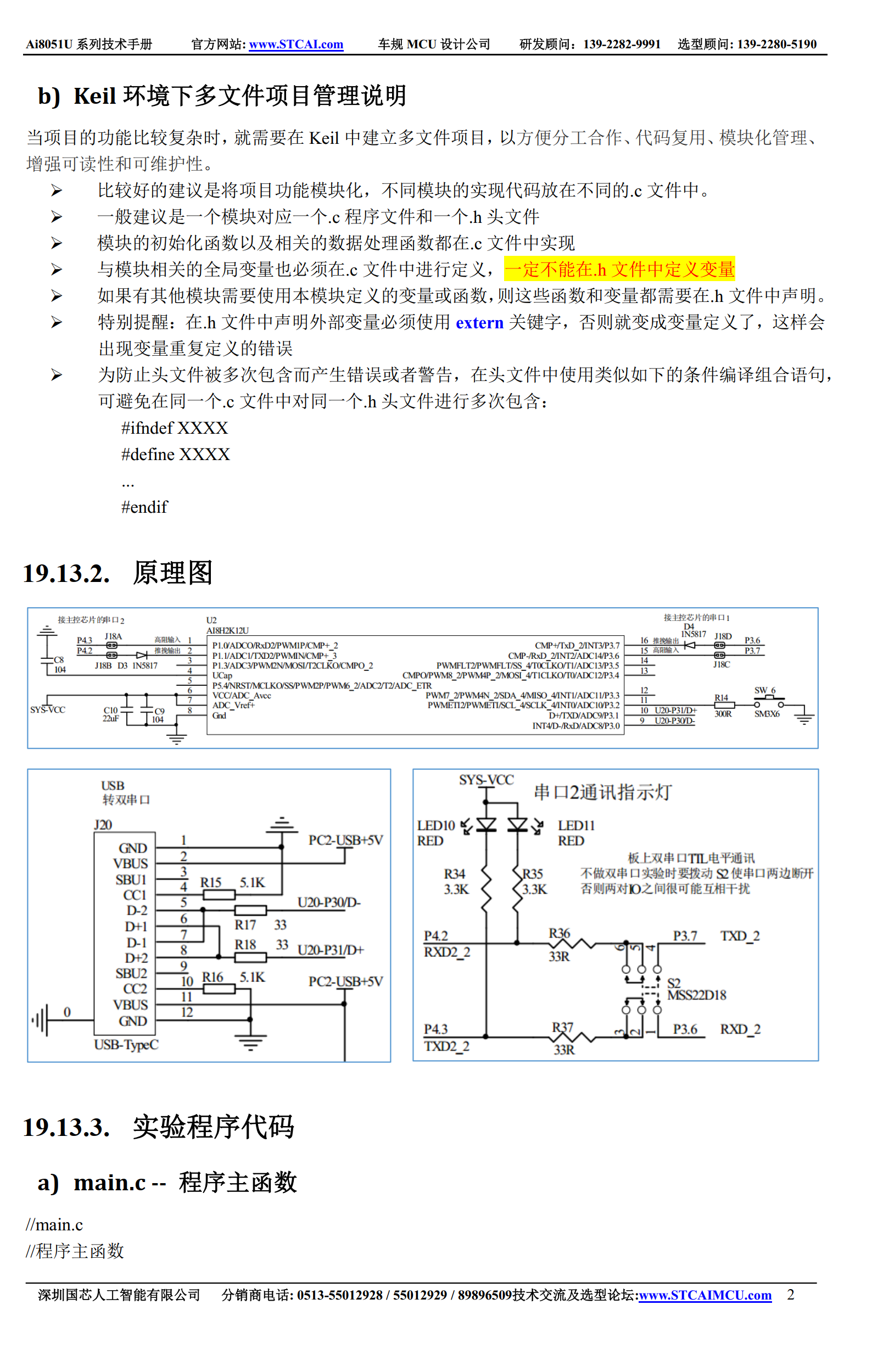

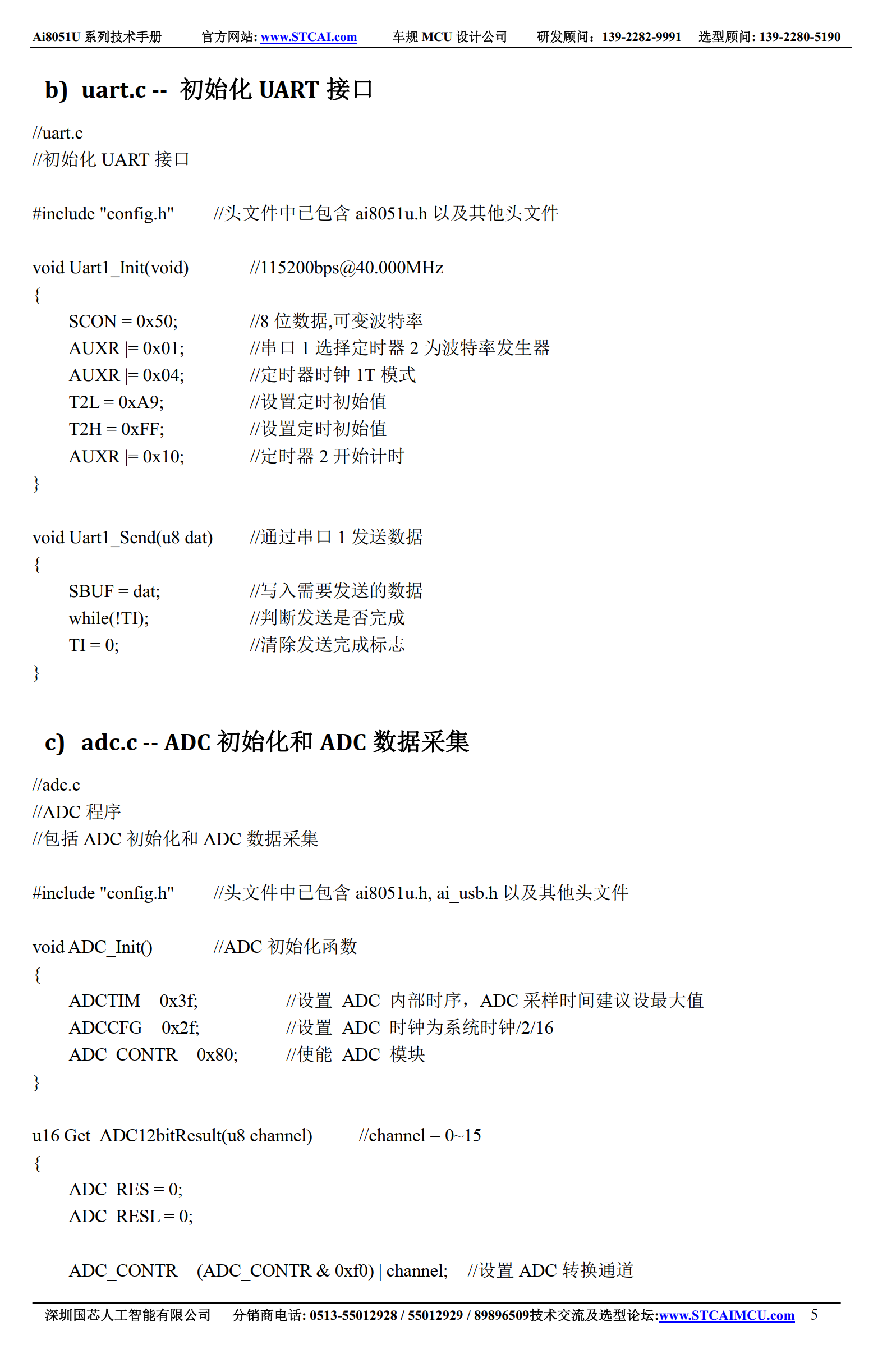

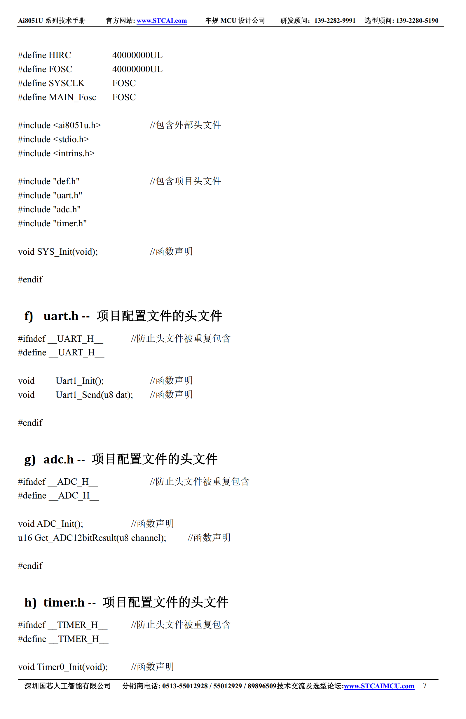

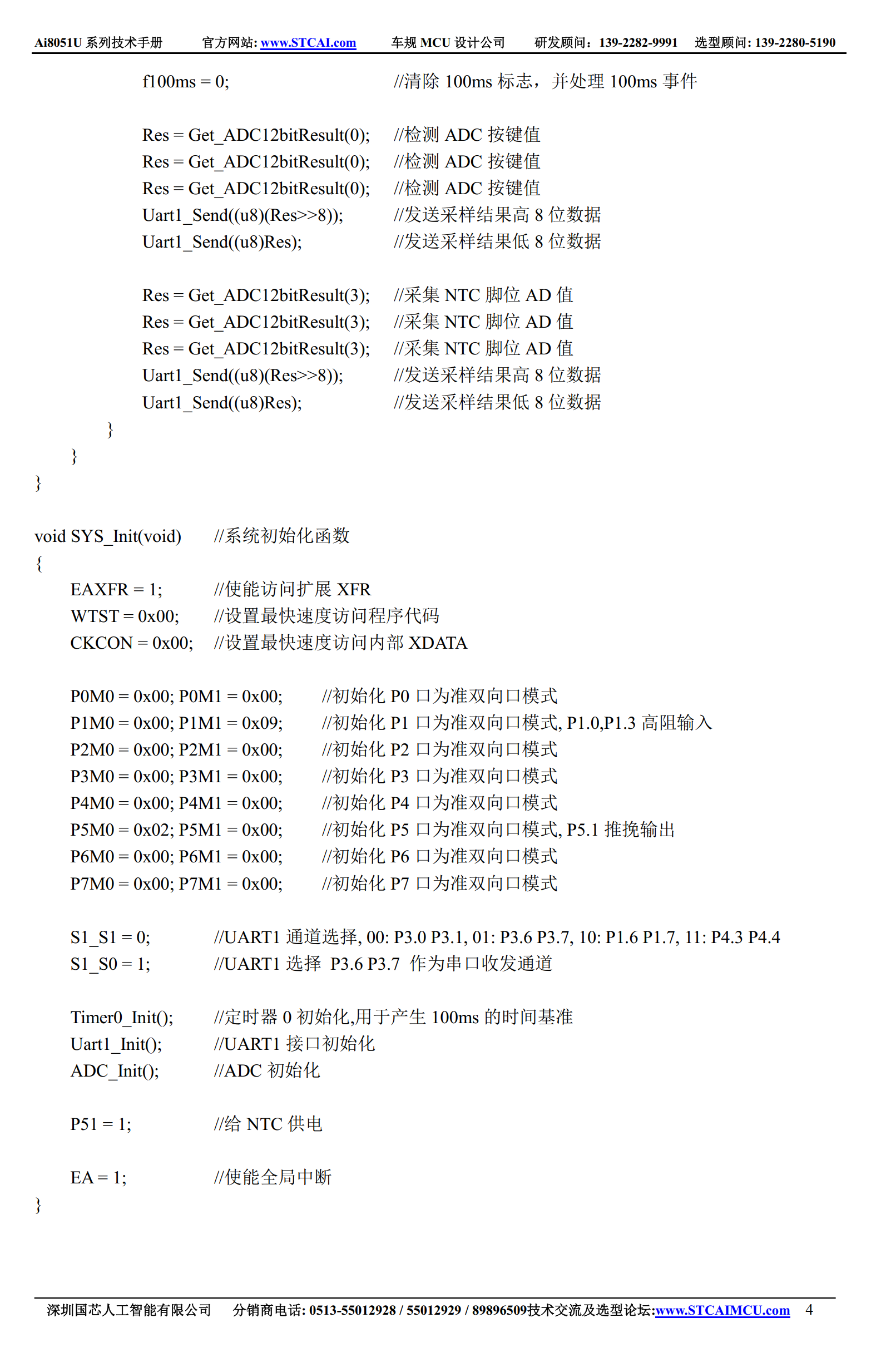

Ai8051U-19.12 深大实验-串口通讯(串口通讯,串口绘图,ADC检测按键,ADC热敏电阻测温.pdf (1.45 MB, 下载次数: 133)
Project-串口通讯(ADC按键 NTC采样数据 串口绘图).zip (13.32 KB, 下载次数: 89)

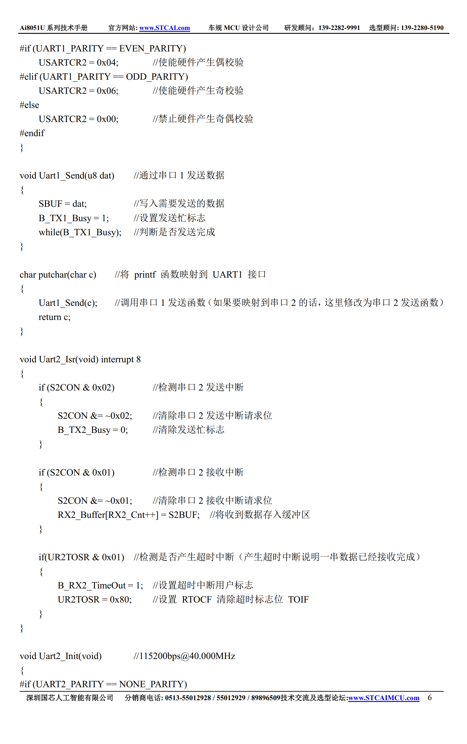

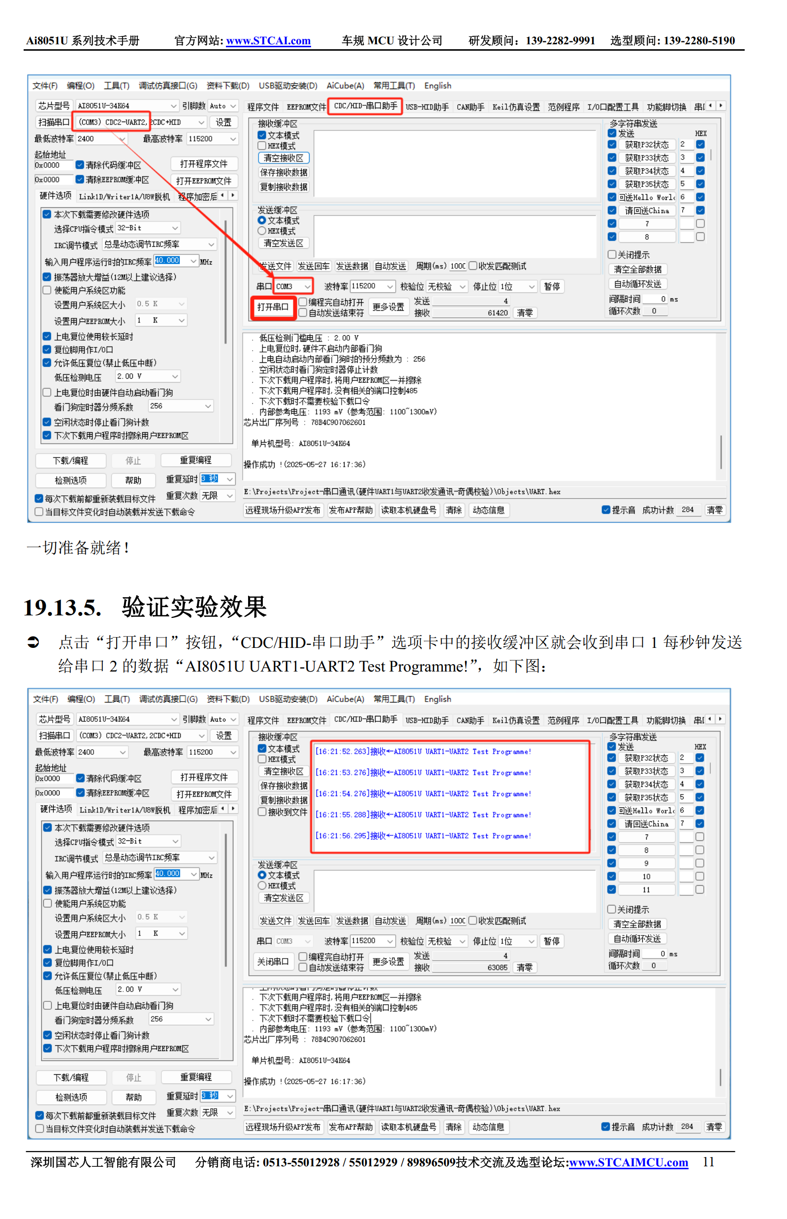

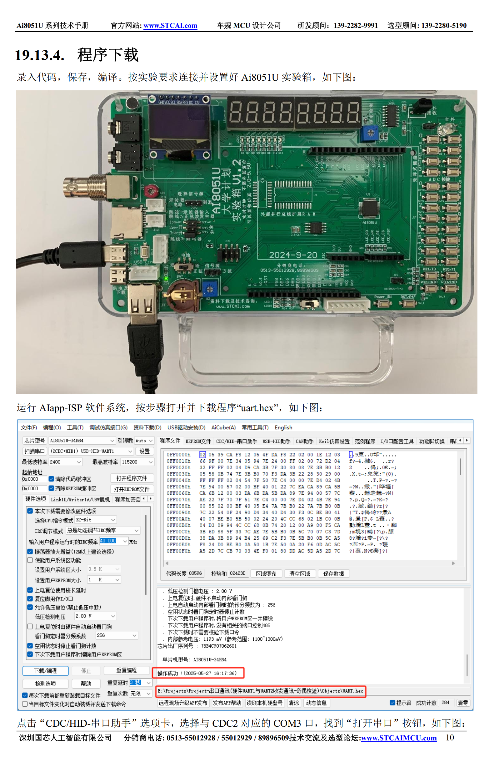

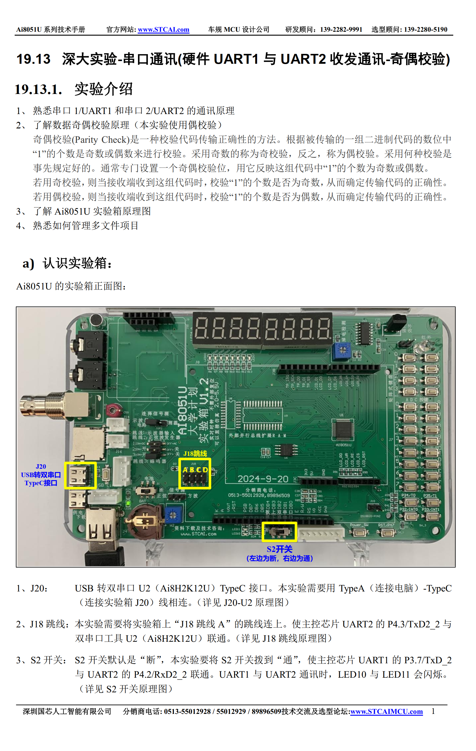

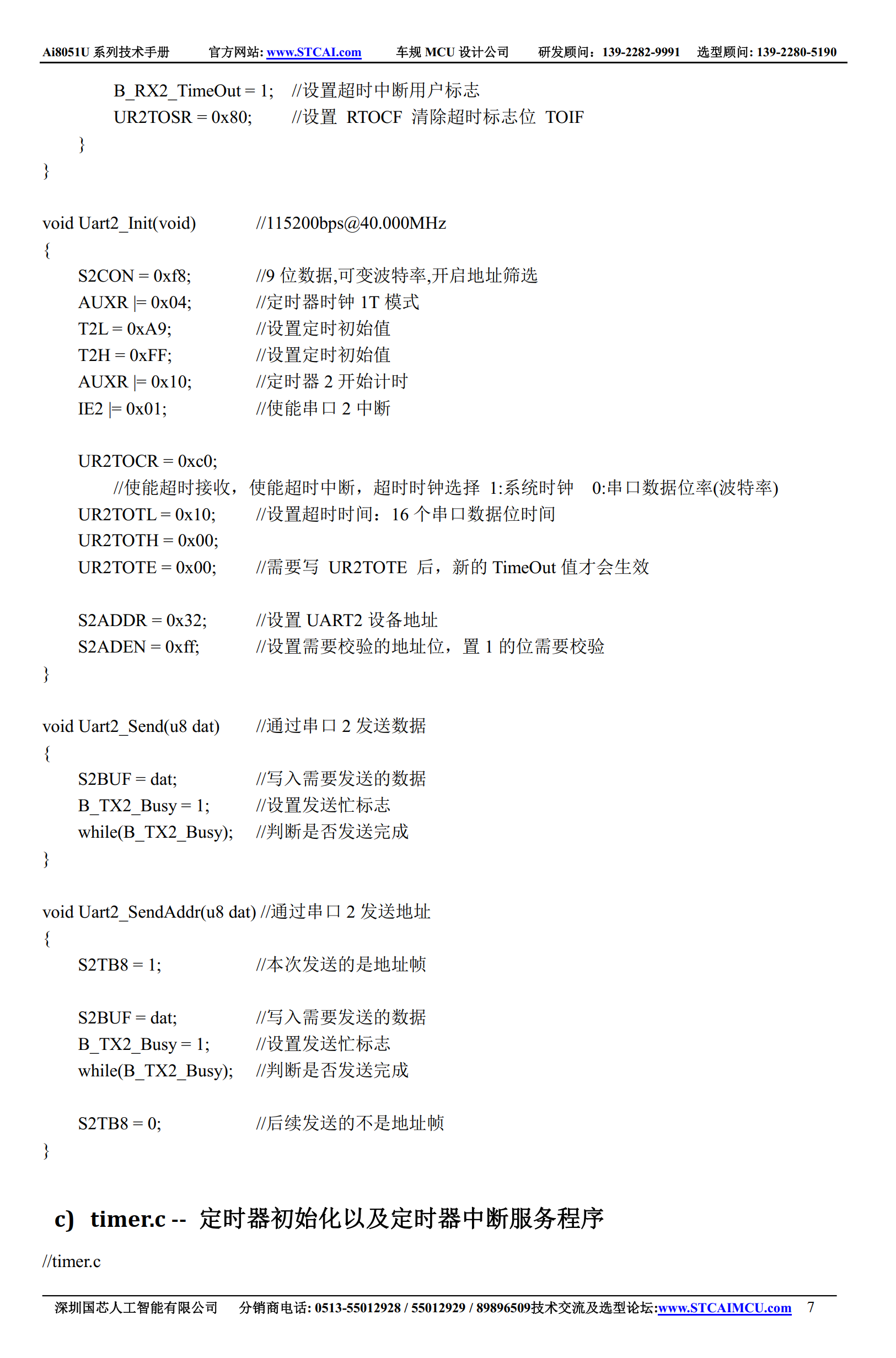

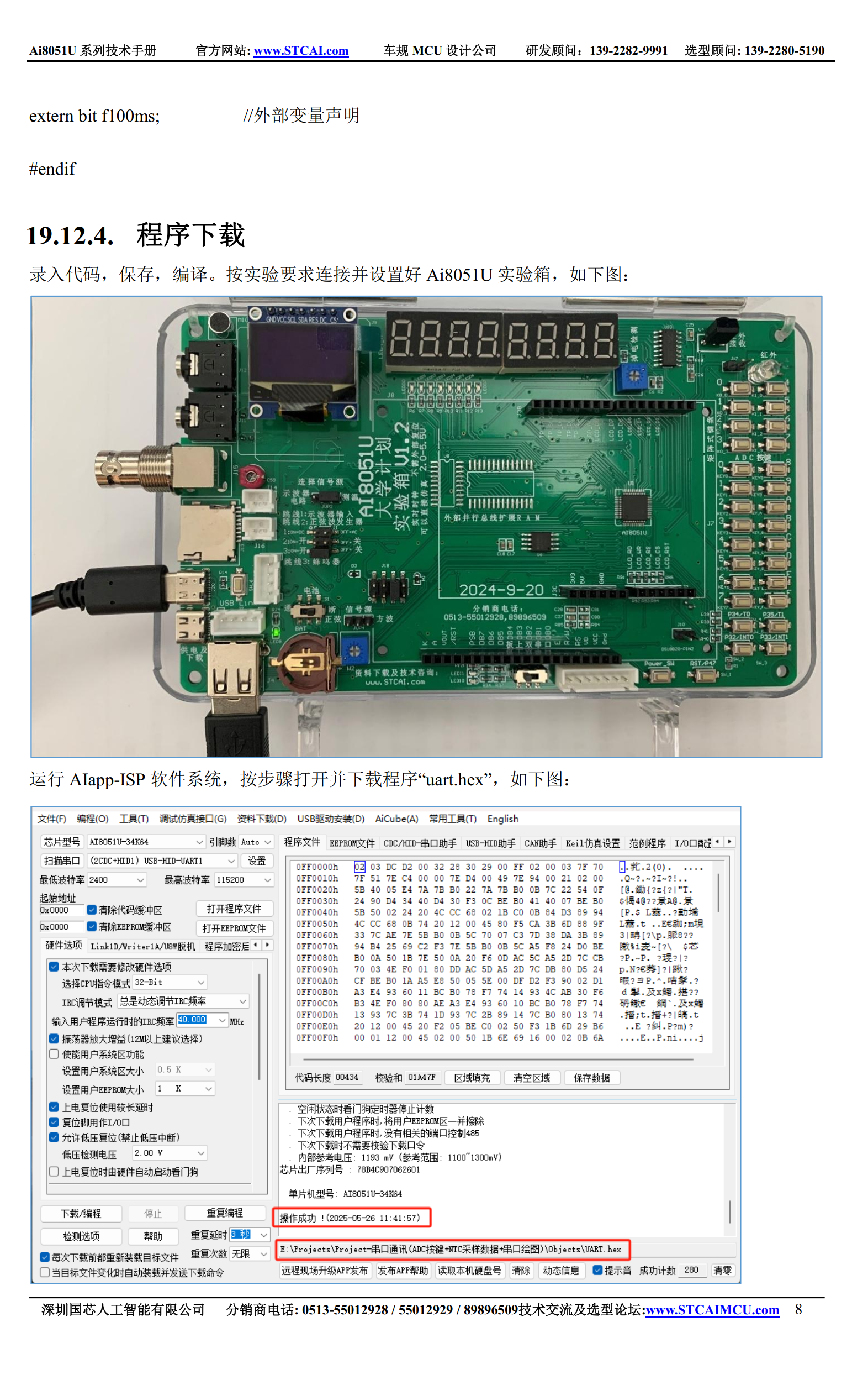

Ai8051U-19.13 深大实验-串口通讯(硬件UART1与UART2收发通讯-奇偶校验)-20250527.pdf (1.57 MB, 下载次数: 121)
Project-串口通讯(硬件UART1与UART2收发通讯-奇偶校验).zip (34.43 KB, 下载次数: 87)

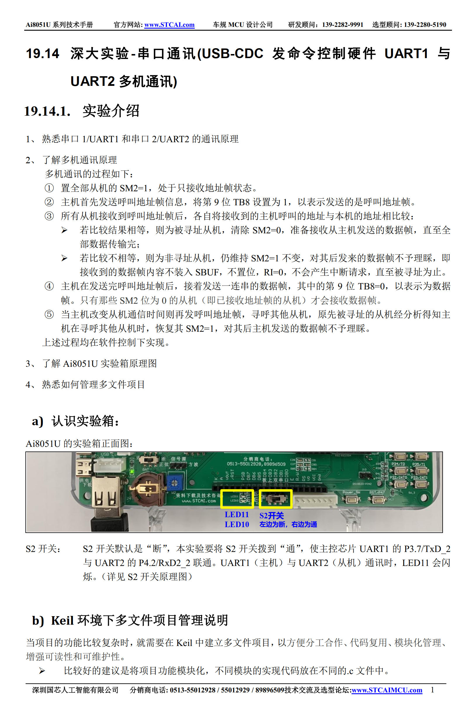

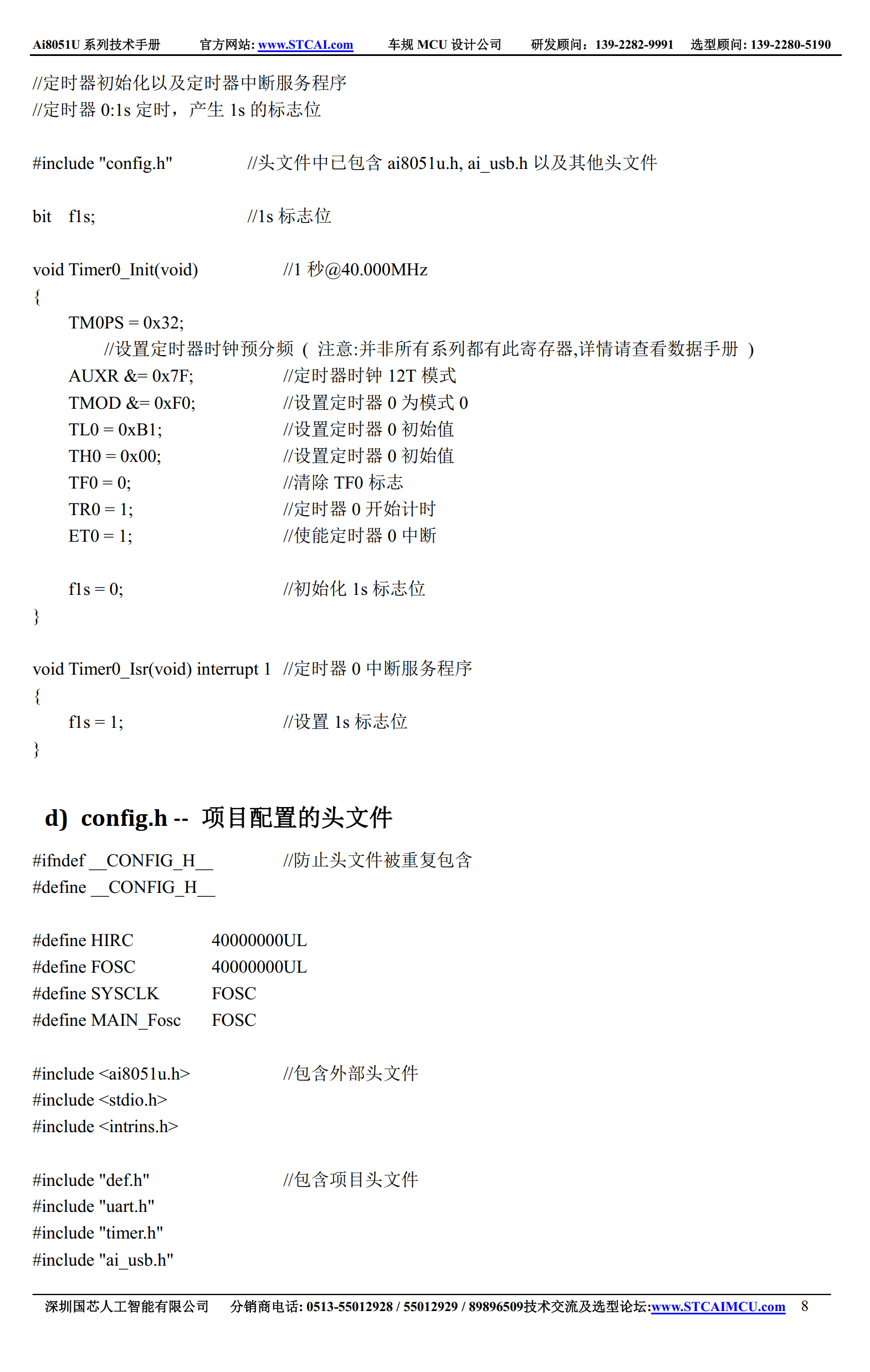

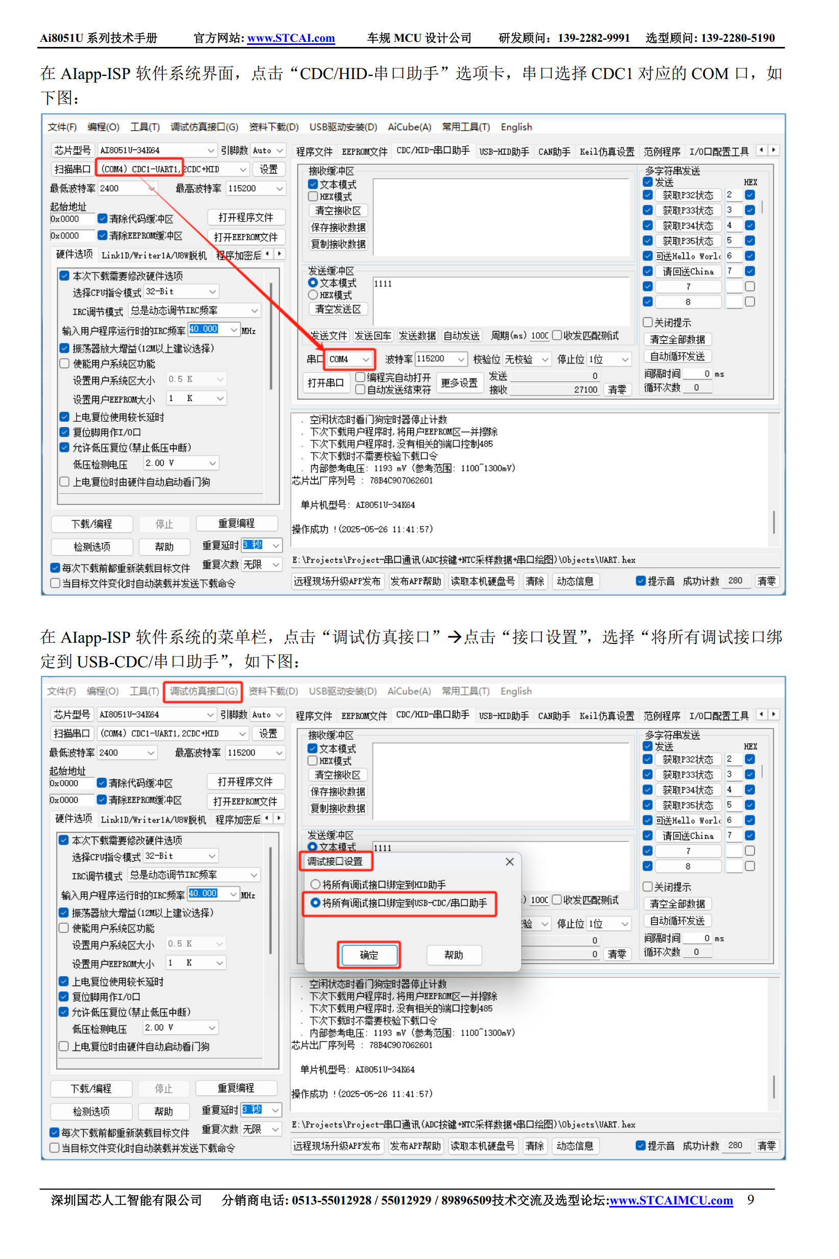

发表于 2025-5-28 17:19:58 | 显示全部楼层

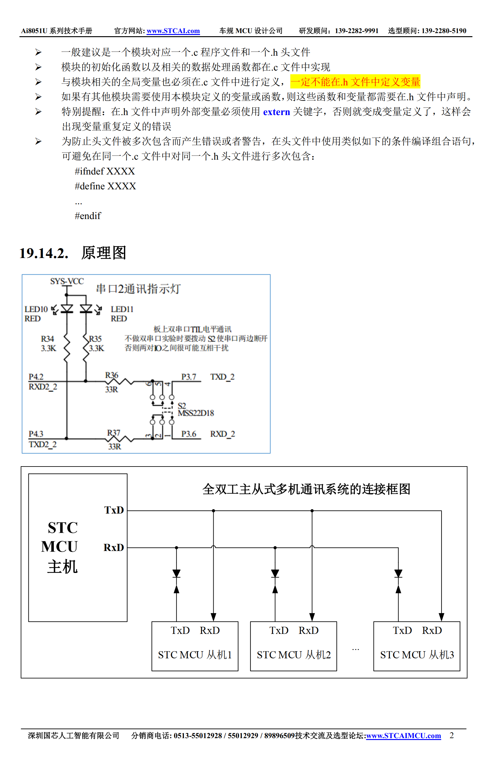

Ai8051U-19.14 深大实验-串口通讯(USB-CDC发命令控制硬件UART1与UART2多机通讯)-20250528.pdf (1.22 MB, 下载次数: 112)
Project-串口通讯(USB-CDC发命令控制硬件UART1与UART2多机通讯).zip (39.28 KB, 下载次数: 81)

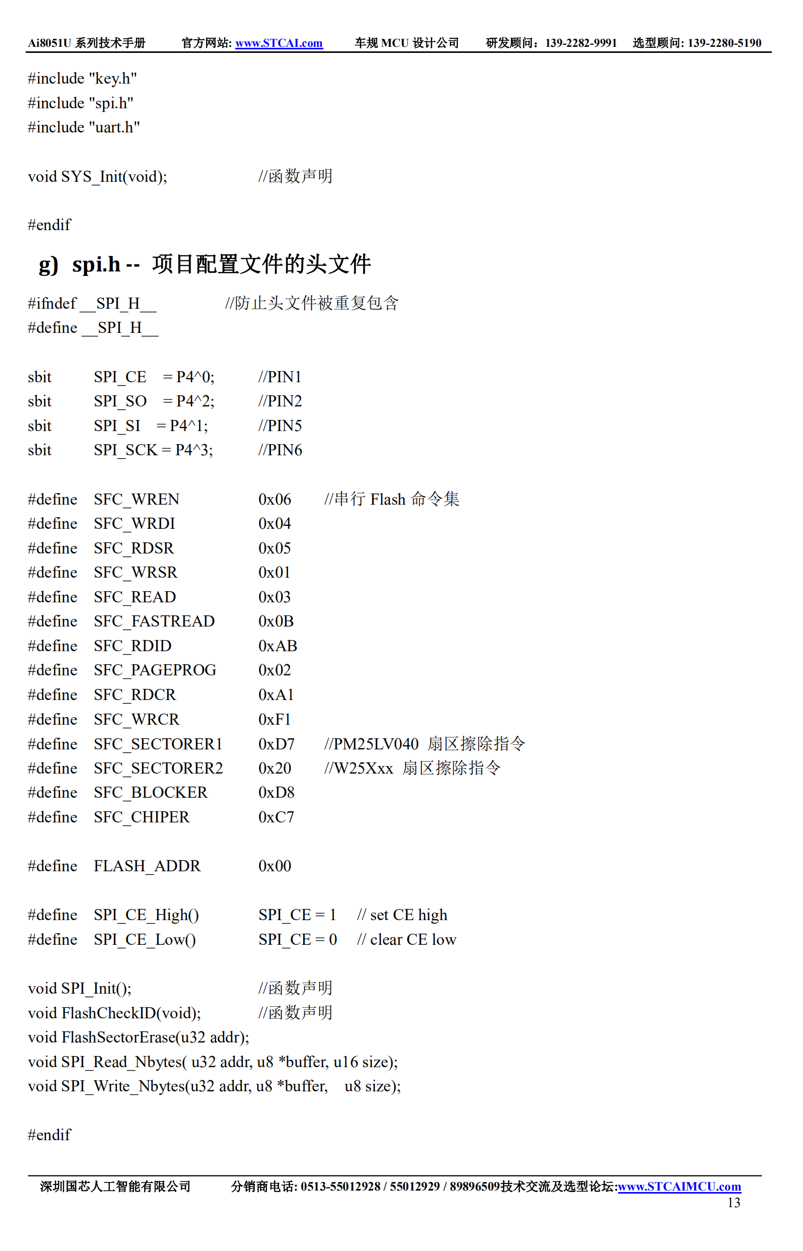

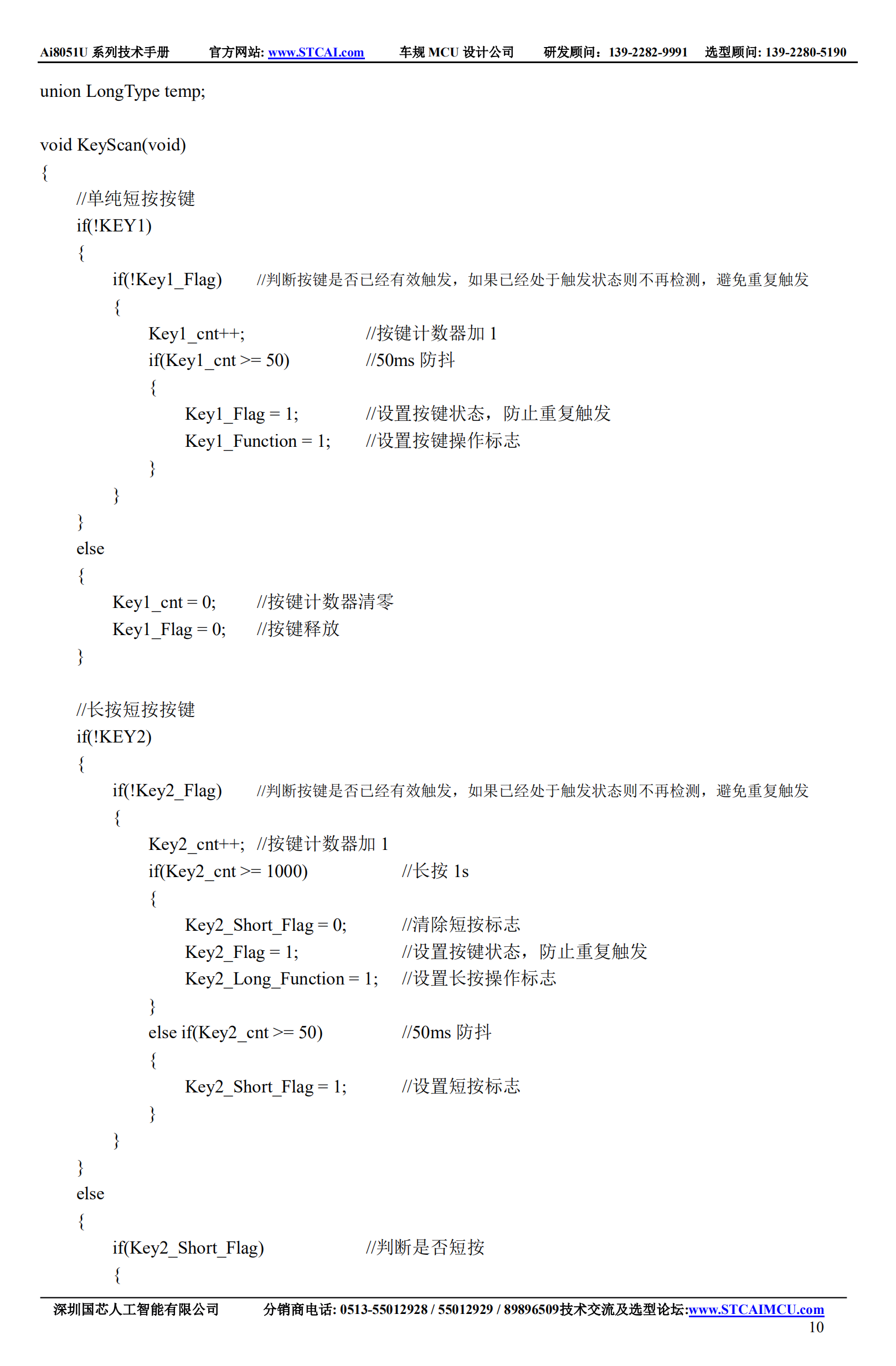

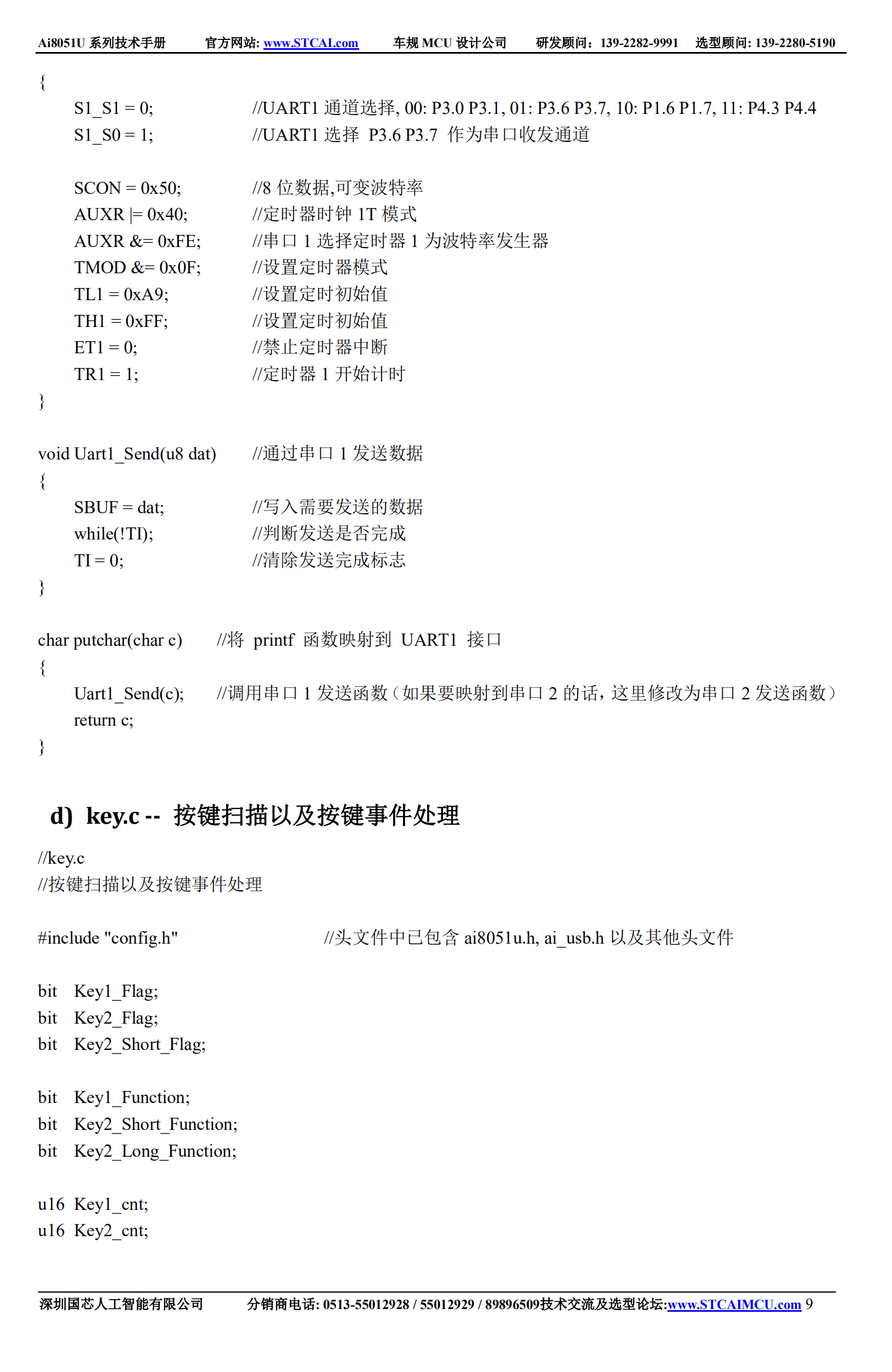

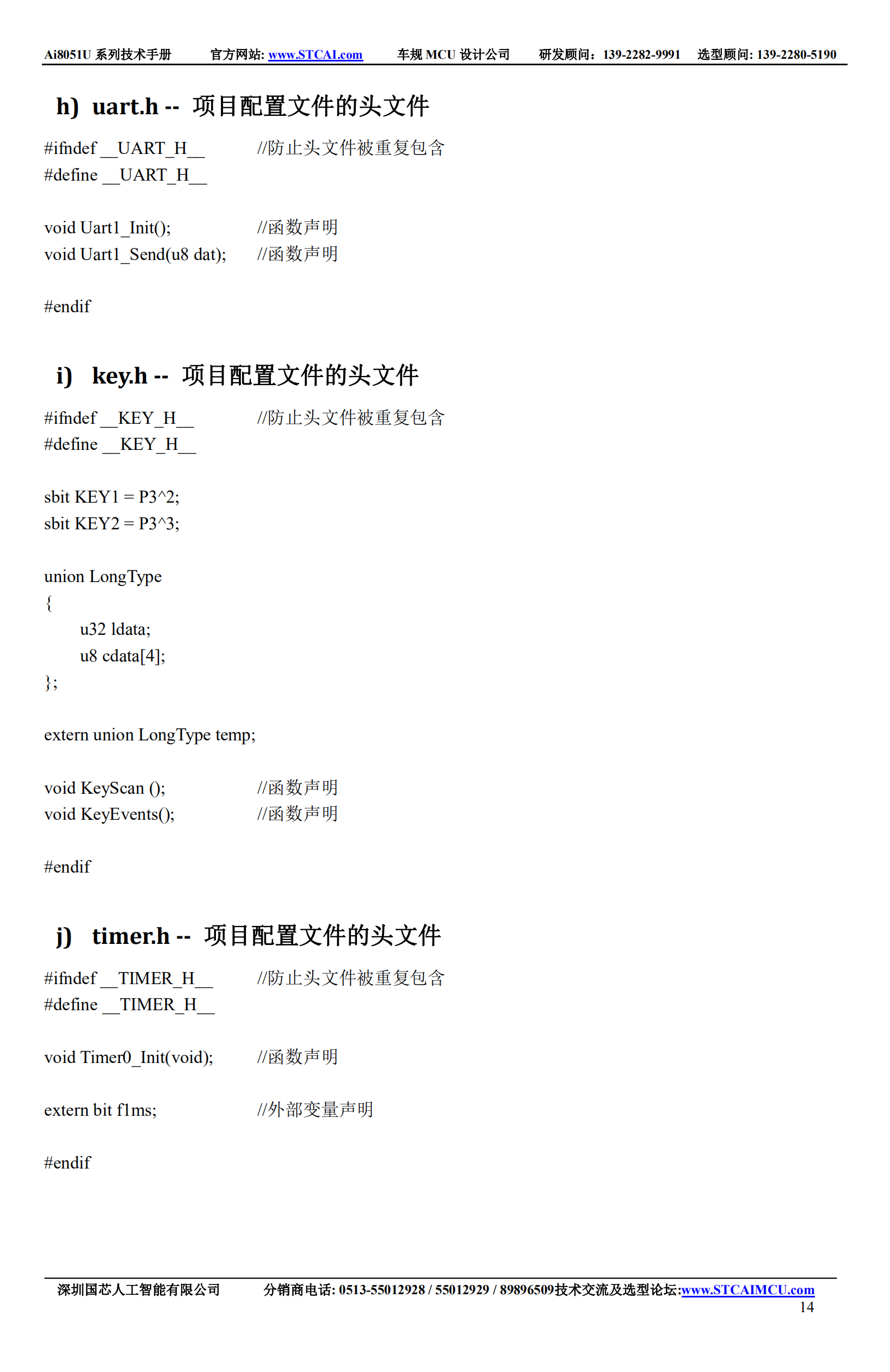

发表于 2025-6-10 17:50:48 | 显示全部楼层

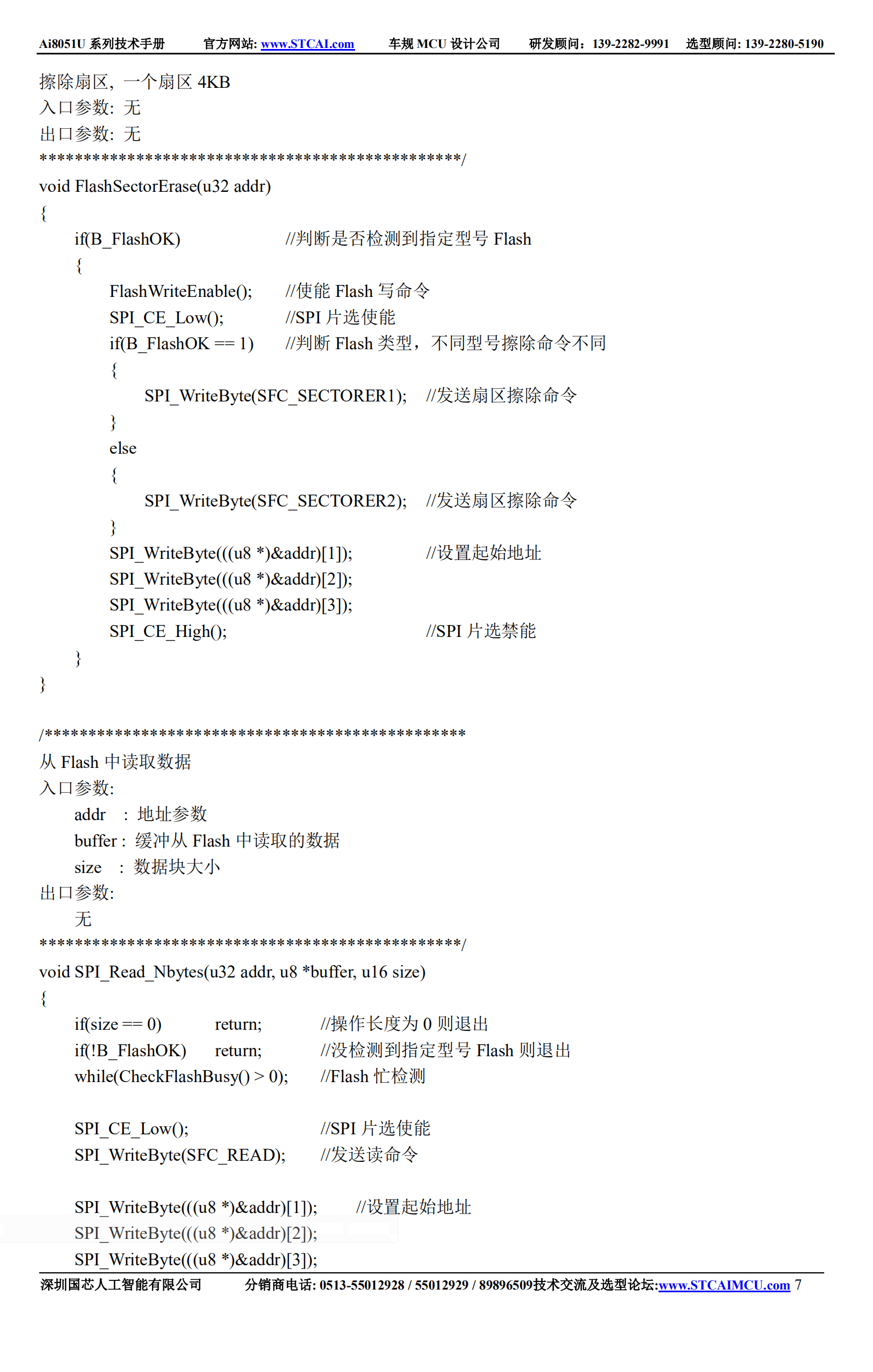

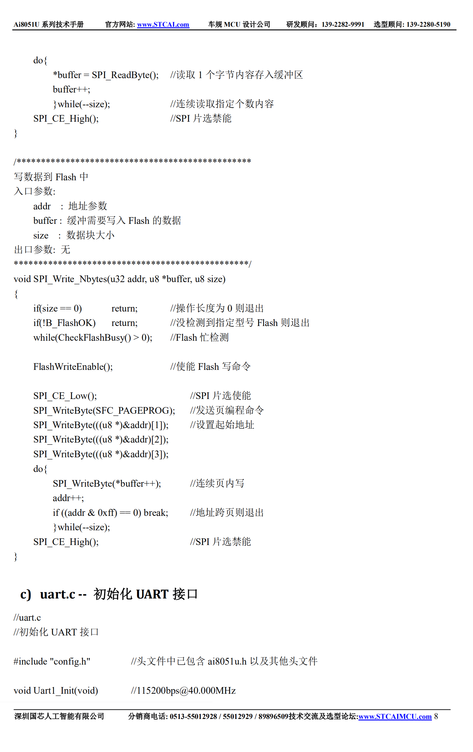

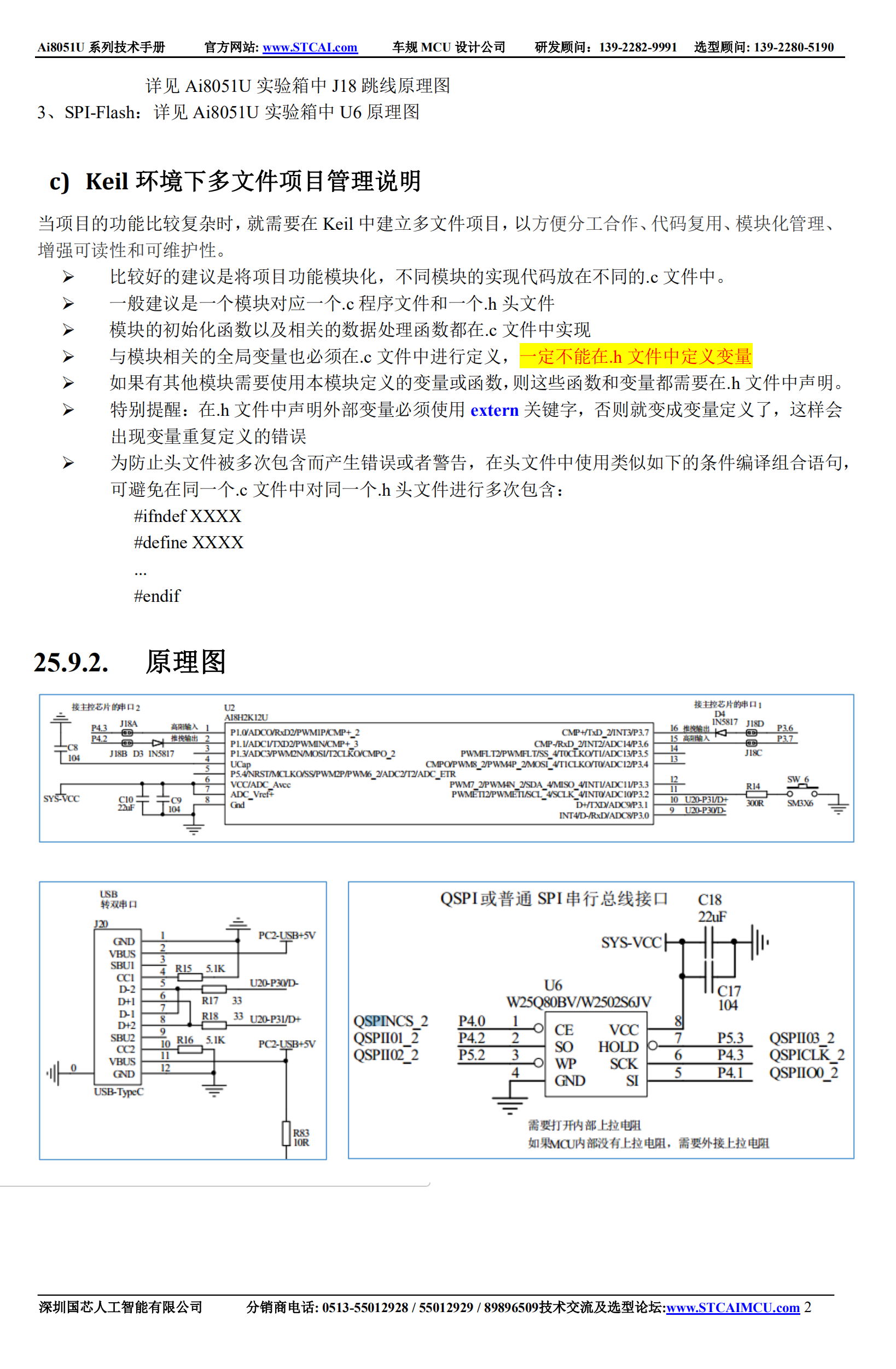

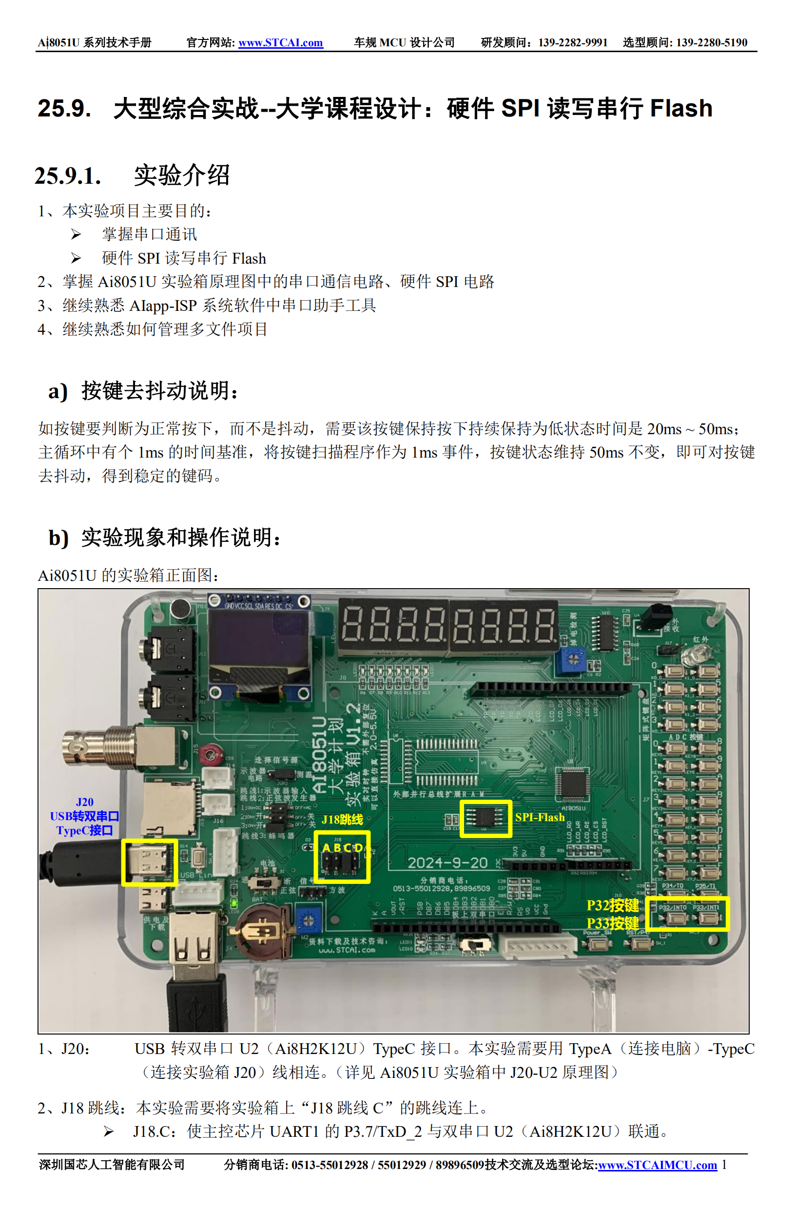

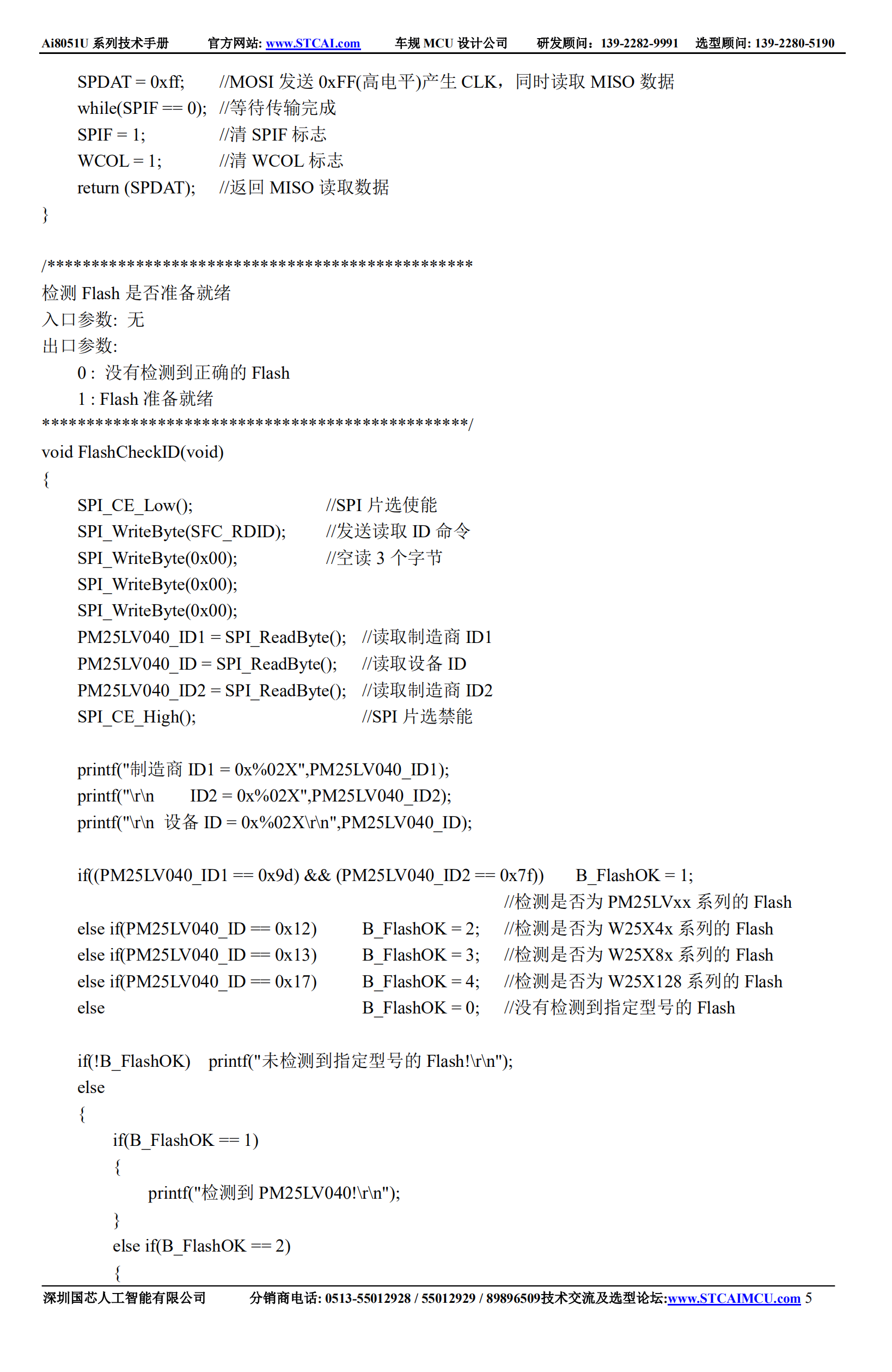

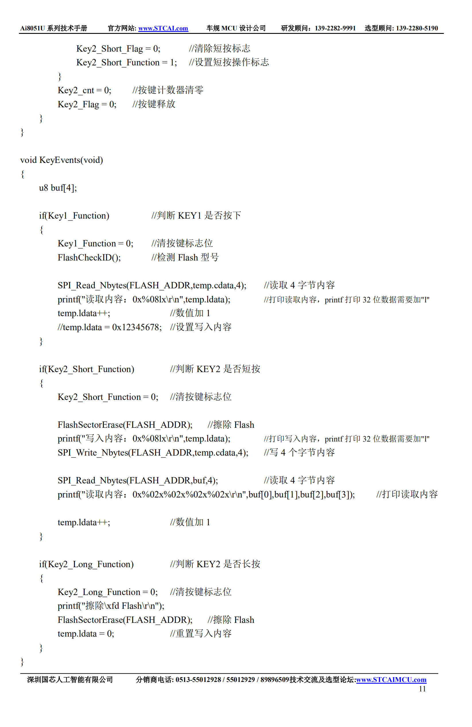

Ai8051U-25.9 大型综合实战--大学课程设计:硬件SPI读写串行Flash-20250610.pdf (1.13 MB, 下载次数: 123)
Project-SPI(硬件SPI读写串行Flash).zip (17.35 KB, 下载次数: 72)

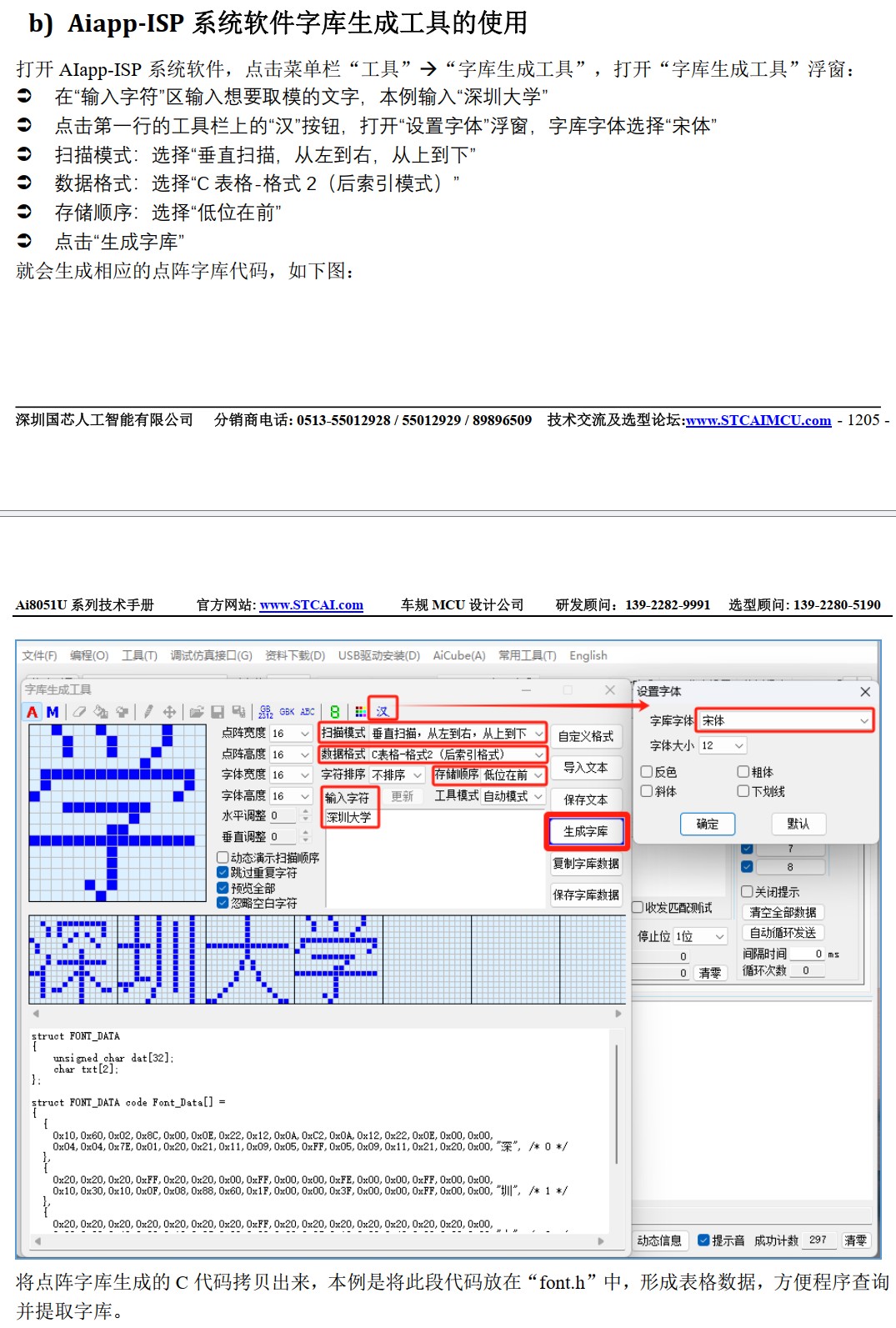

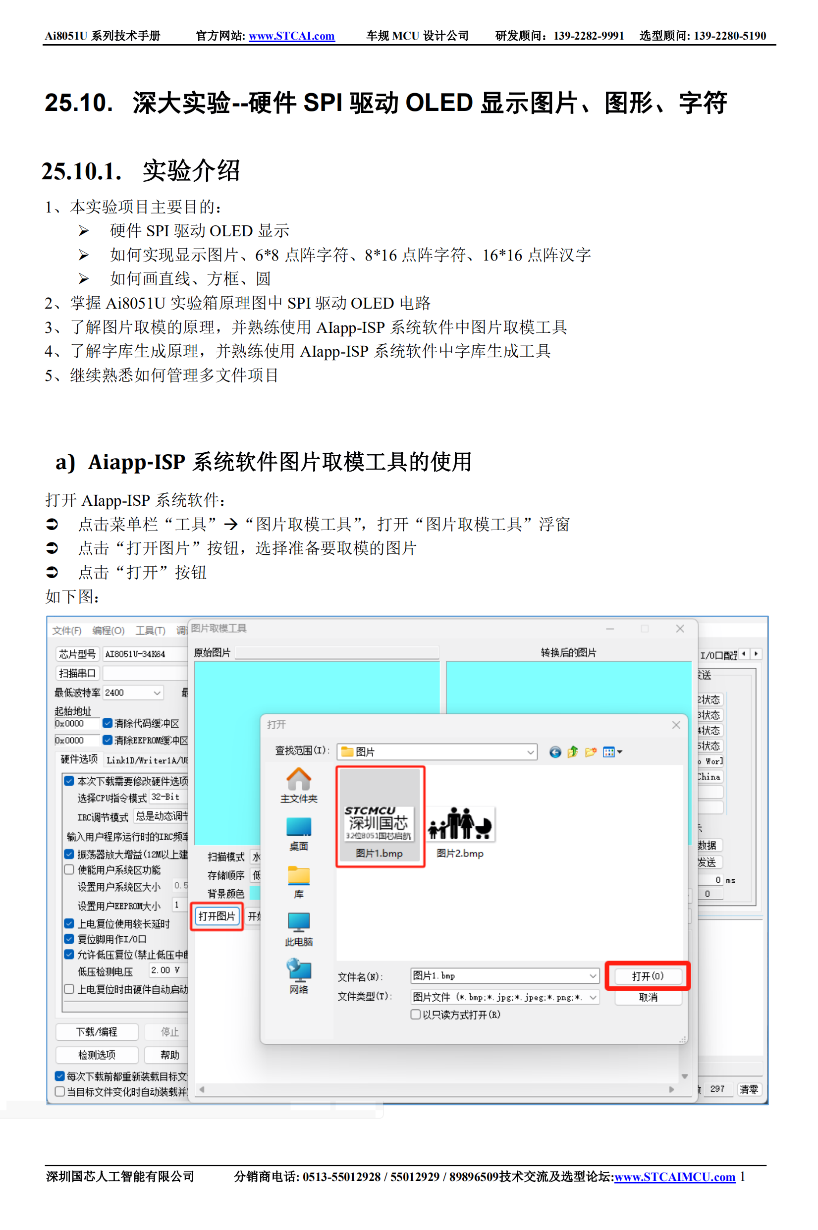

发表于 2025-6-12 18:04:16 | 显示全部楼层

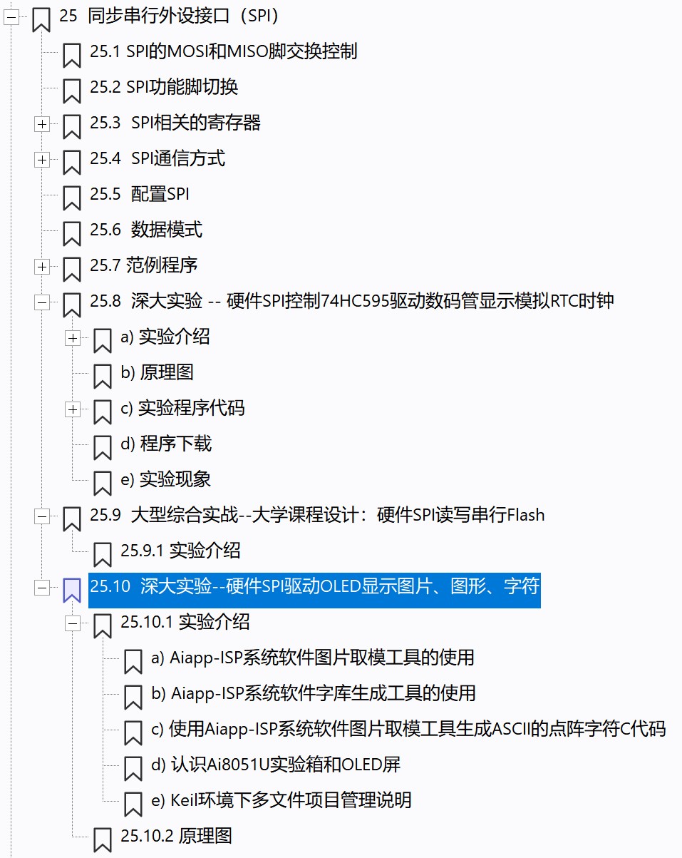

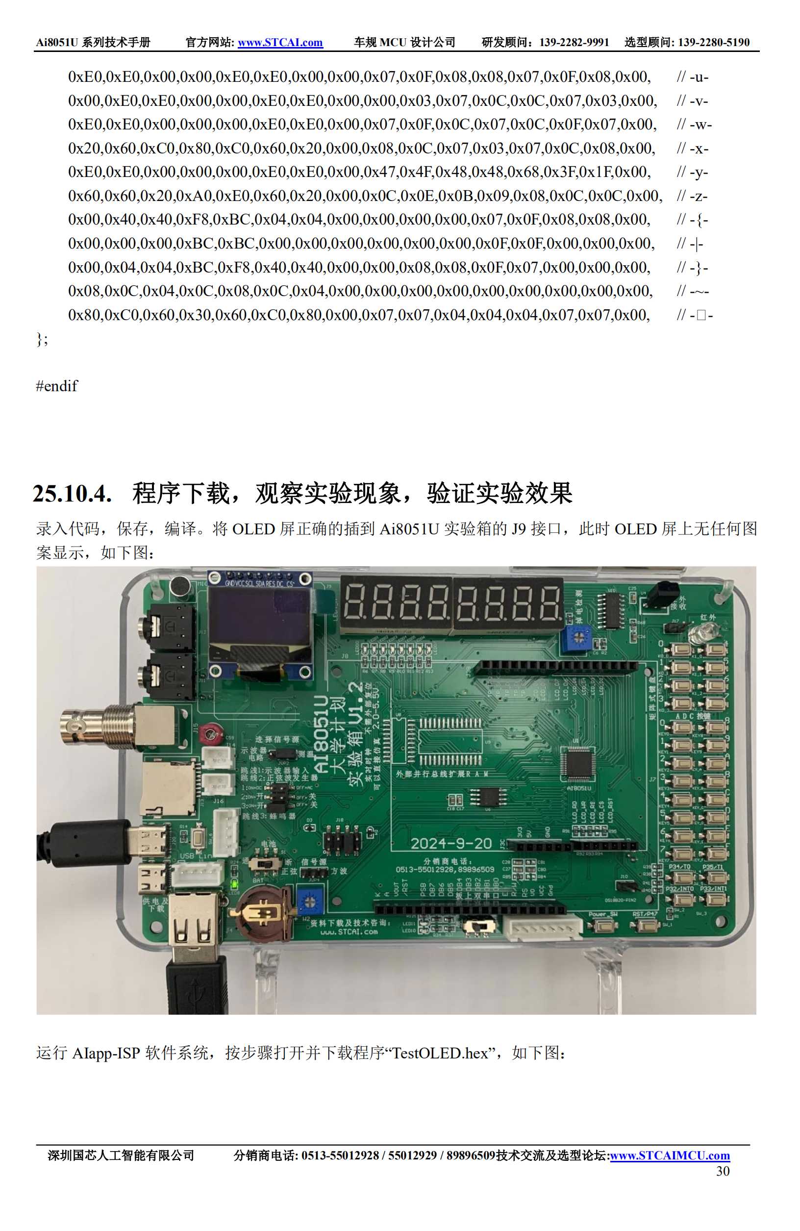

最新 AI8051U 数据手册 下载
P8-P29的内容请下载本页附件!
30
30
31
31

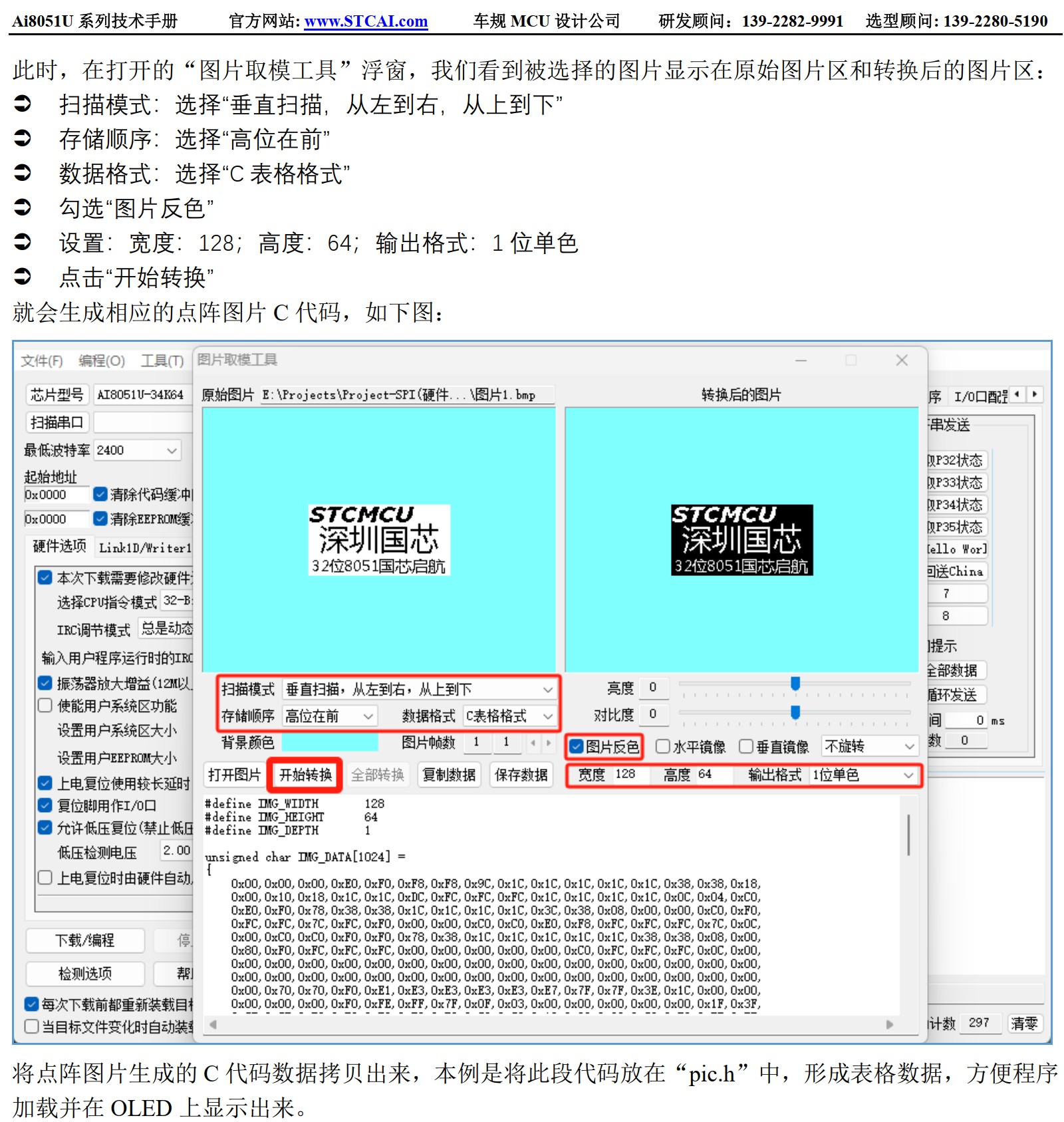

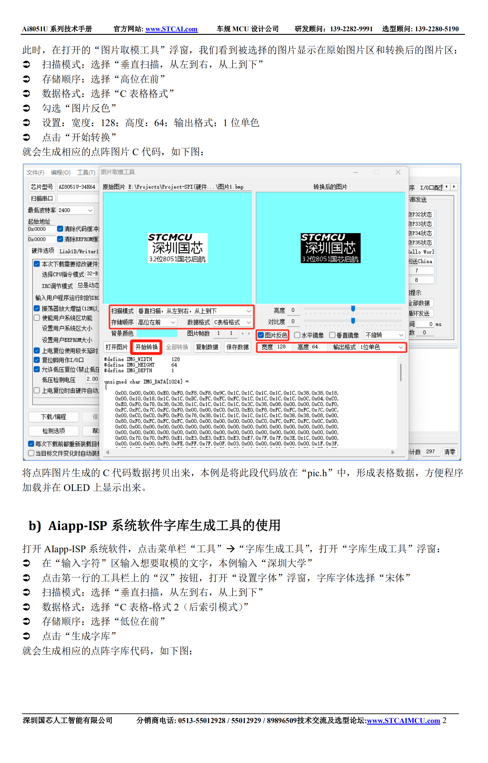

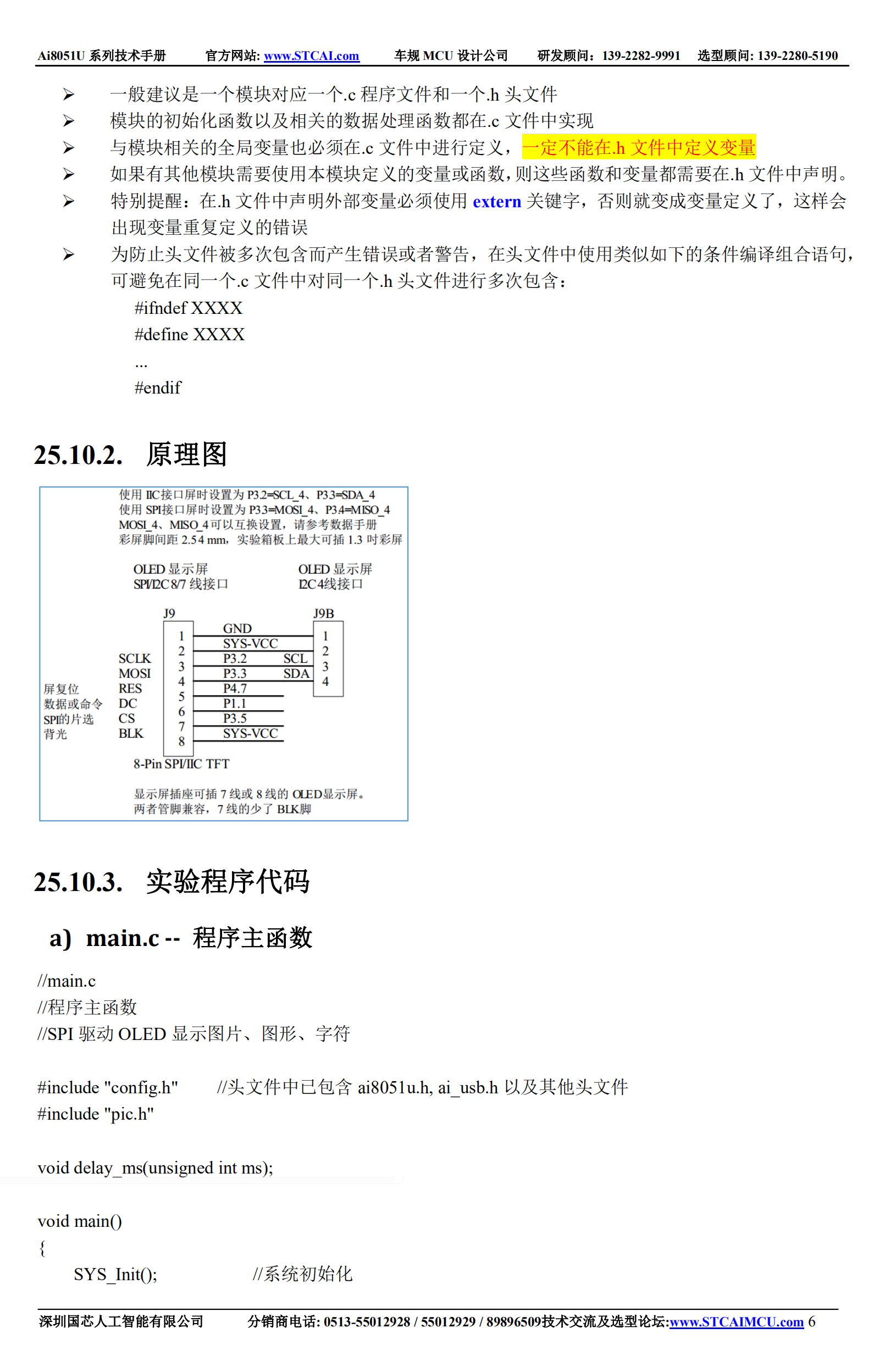

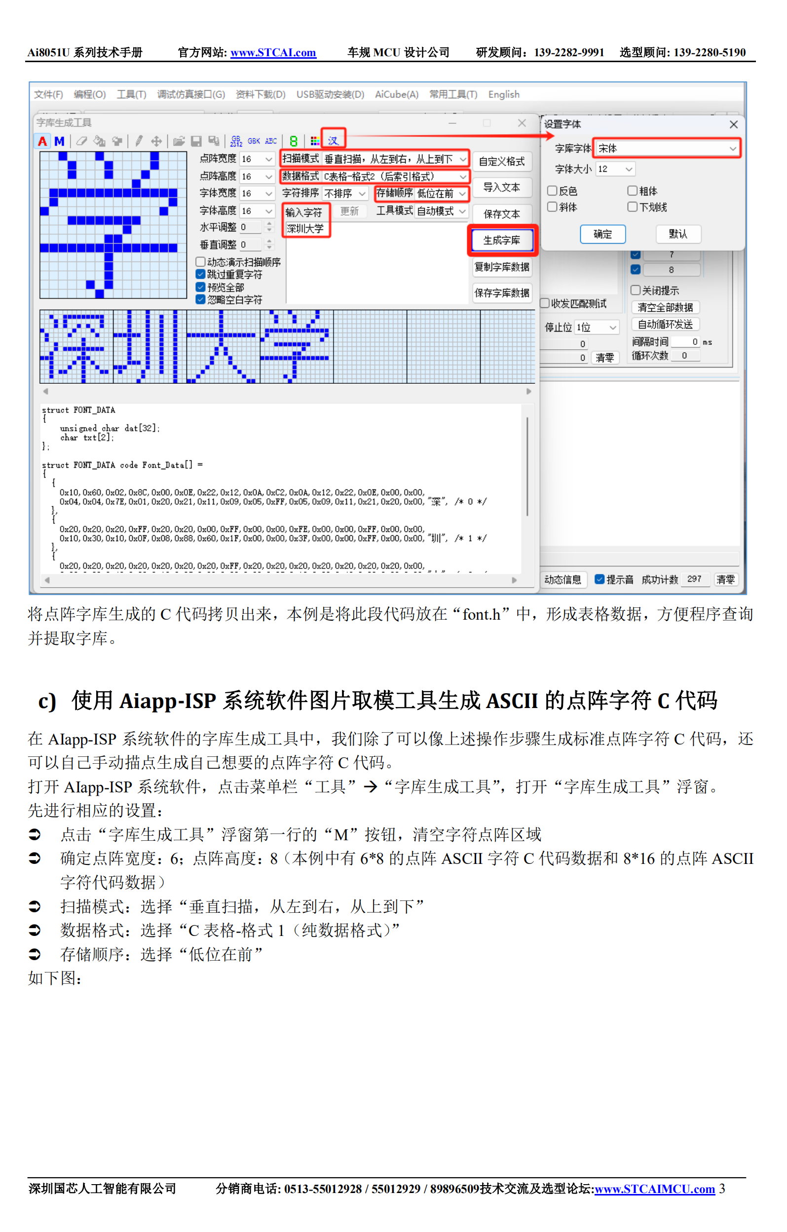

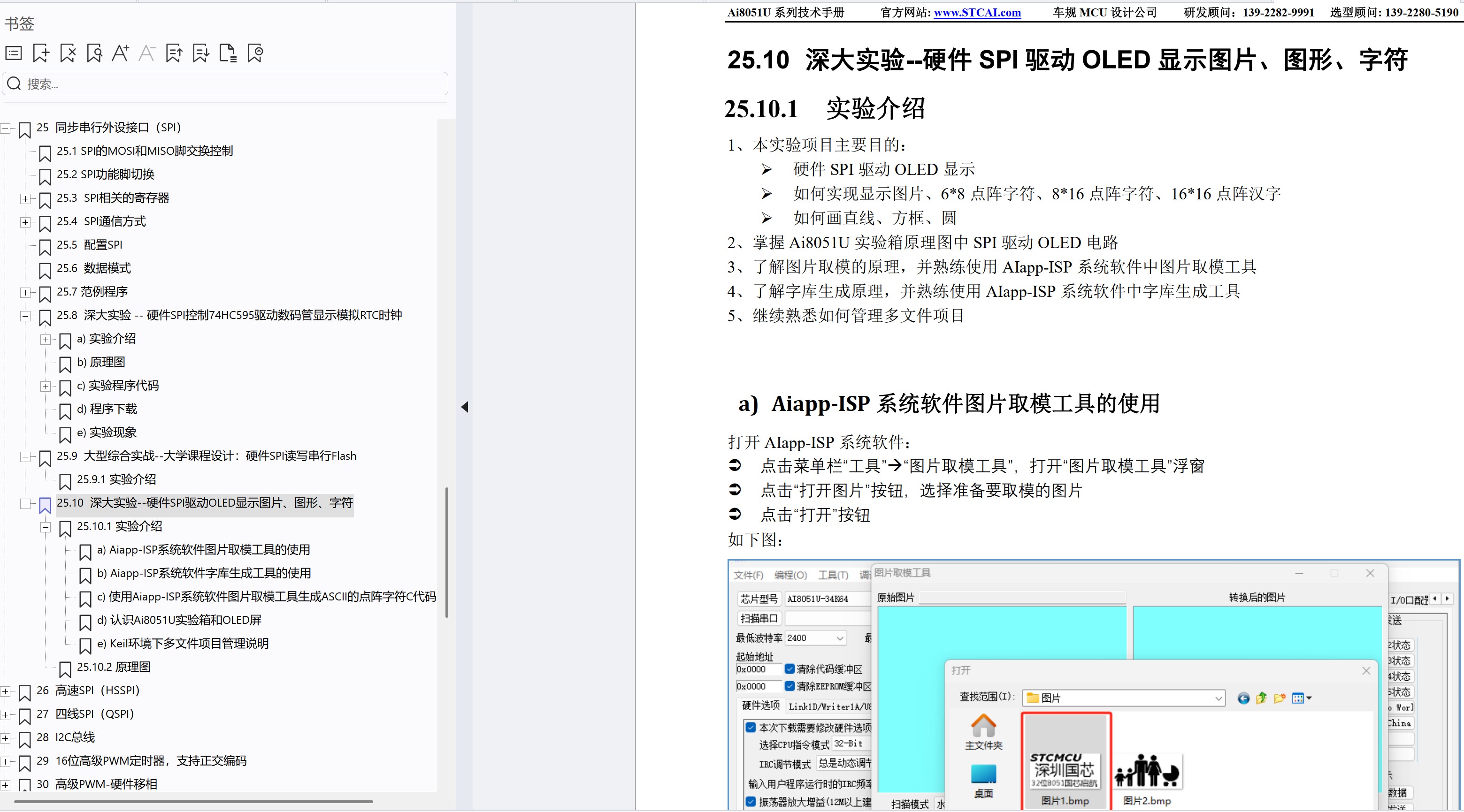

Ai8051U-25.10 硬件SPI驱动OLED显示图片、图形、字符-20250612.pdf (2.12 MB, 下载次数: 115)
Project-SPI(硬件SPI驱动OLED显示图片、图形、字符).zip (172.72 KB, 下载次数: 88)
