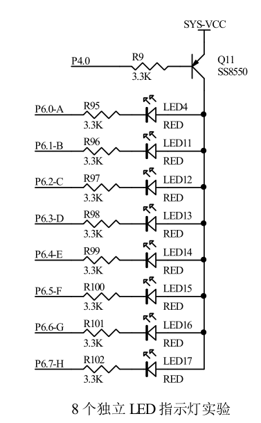

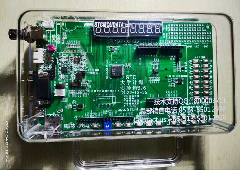

通过一段时间的学习冲哥视频,收获不少,以前没有对应的开发箱,利用官方免费包邮提供的降龙棍和屠龙刀;
自己搭建一些电路学习。再次感谢STC官方的支持和帮助,官方认为我是真心学习又给我提供了开发箱9.6和仿真线.
现在开始好好利用开发箱,从头再次学习冲哥视频。因为以前硬件不一样,有的程序没有办法实际练习。
后面将每个视频一个楼层。
点灯实验用到的电路如下所示:
P4.0口是LED灯的总开关。低电平Q11导通,SYS_VCC的电压通过Q11加到所有LED的正极,给灯点亮提供第一个条件。
点亮灯的第二个条件是P6口,P6.0-A,P6.1-B,P6.2-C,P6.3-D,P6.4-E,P6.5-F,P6.6-G,P6.7-H,这个P6口也是数码管的段码
控制口,所以官方图纸上面有后缀字母,表示数码管对应的段。当P6口对应的脚输出低电平,对应的LED就点亮。
P6.0_A  输出低电平点亮  LED4
P6.1_B  输出低电平点亮  LED11
P6.2_C  输出低电平点亮  LED12
P6.3_D  输出低电平点亮  LED13
P6.4_E  输出低电平点亮  LED14
P6.5_F  输出低电平点亮  LED15
P6.6_G  输出低电平点亮  LED16
P6.7_H  输出低电平点亮  LED17
