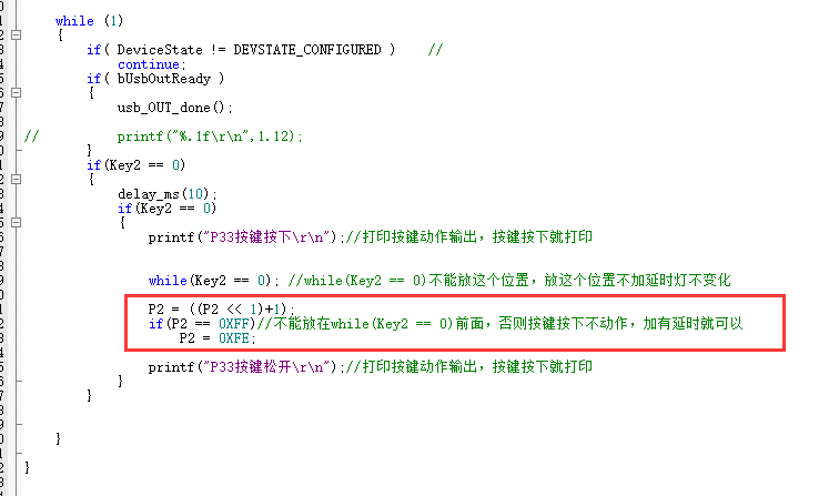

老师:你蜂鸣器那节视频的例子好像有BUG,没有开机的时候,模式却换应该不起作用。安装你的方法,没有开机的时候模式切换有效,我反复看了你视频,你没有在关键是状态下去却换模式。我把你的程序修改后下载到我的板上也是一样。我没有实验箱,你能在你的实验箱验证一下吗?

老师,帮我看看我上面第8个程序哪里,是不是按下按下去,时间间隔不够的原因,所以要加延时。

看了下你的代码,这个和延时不延时没关系呀,中间的那行while是等待按钮松开的,如果框起来的代码放在while之前,那就是按下就会执行,如果放在后面就是按钮松开之后才执行。我试了没问题呀,不需要加延时

老师好!我反复测试了,和你的代码一样,我的下载程序后就是按下按键没有反应,我说那个地方要加个延时才工作正常。麻烦你下载我那个工程文件,在你开发箱上面再试试,理论上硬件没有错呀,我用的屠龙刀,降龙棍都一样。

见视频,用的就是我昨天截图的代码,按键里面等待松开部分没有延时函数。我用了个屠龙刀的板子测试,代码下载进去之后:
1.按键按下和松开观察串口助手是否有提示,按下和松开都能提示(见视频有)
2.观察板子上LED灯是否有变化。
当然了,建议的话整一个变量,LED端口直接调用这个变量输出,直接LED = DAT;去输出。每次操作的话就操作DAT这个变量,这样就不需要再读P2端口了。

谢谢,我再找找是啥原因。我的串口打印,按键按下也有对应输出,说明我按键按下是有效的。就是输出口没有反应,在我说哪里加个延时就可以了。我现在没有权限上传视频。

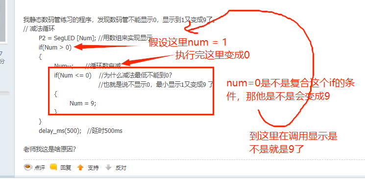

我静态数码管练习的程序,发现数码管不能显示0,显示到1又变成9了。
// 减法循环
        P2 = SegLED [Num]; //用数组来实现显示
        if(Num > 0)
                Num--;      //循环数自减
                if(Num <= 0)    //为什么减法最低不能到0?
                                       //也就是说不显示0,最小显示1又变成9 了
                        Num = 9;
        delay_ms(500);   //延时500ms
老师我这是啥原因?

我把if(Num>0) 修改成 if(Num>=0)也试过,也不能到0。
