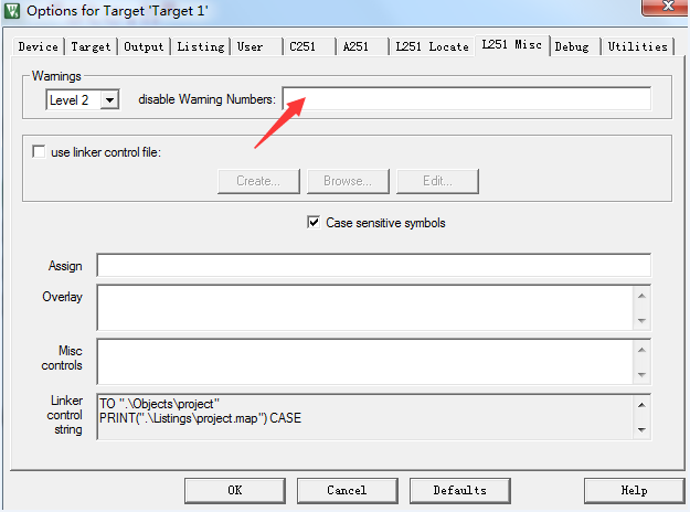

第2个程序: HIDI不断电下载点亮LED
   此程序在编译的时候出现警告,不影响效果,也可以自动下载。通过反复对比冲哥程序,
没有问题,把冲哥程序复制过去也会出现警告。后面反复对比设置,发现设置有问题,
在Options for Target 'Target1'里面L251 Misc下面有个disable Waming Numbers;冲哥里面有个57,
我的里面是空白,输入57,警告就没有了。我把这个数字改成30,56, 58都会出现警告,后面在
学习的QQ群问了,有群友回复:说的的警告有L57的提示,一看警告前面全都有L57。

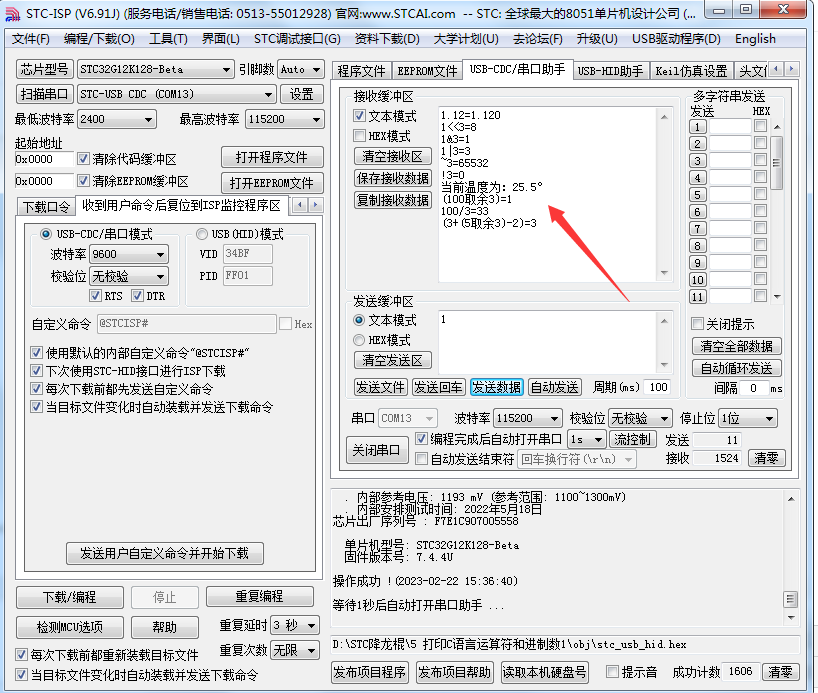

第5个程序:打印C语言运算符和进制数

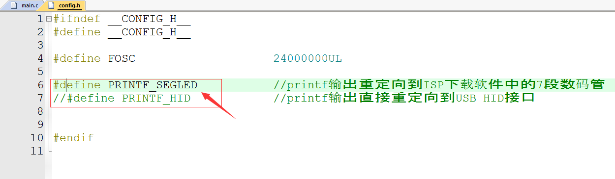

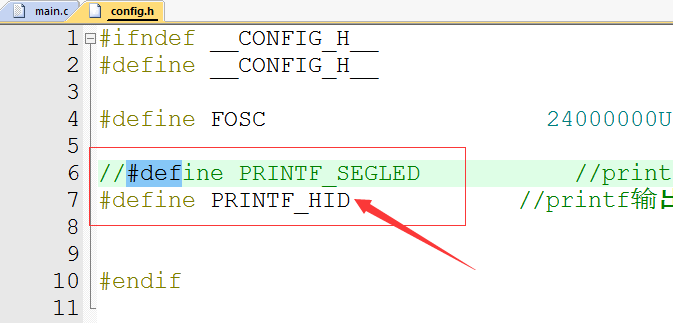

    此实验时也出现打印不是自己想要的内容,如下图所示:后面在QQ群问群友解决了.
出现上面问题的问题原因是:config.h文件里面宏定义问题,把打印设置到数码管输出了,如下图所示:
更改为下图就可以了:
输出结果正确如下图:

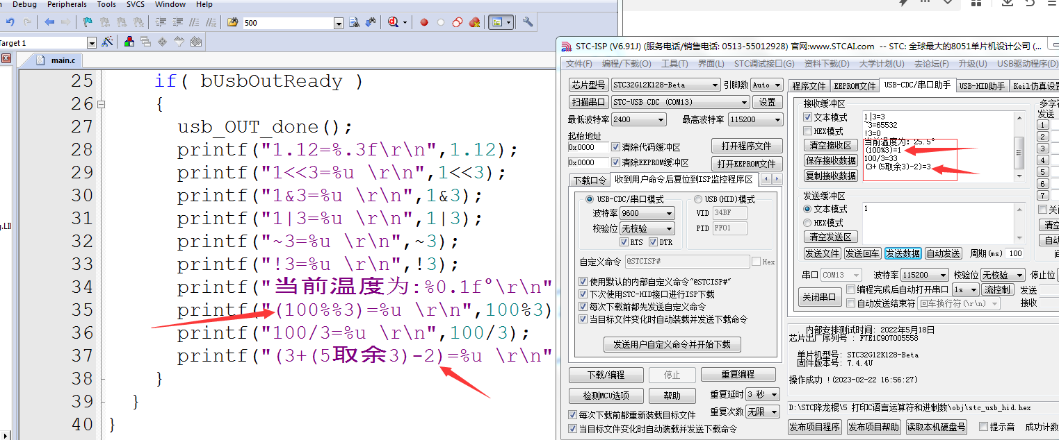

第二个问题:
“printf("(100取余3)=%u \r\n",100%3); //"(100%3)=%u \r\n",100%***若是这样输入100%3,打印输出为:(100)=1.没有想明白为啥”
看见的朋友若是知道,麻烦回复一下。自己理解是不是“%u”里面有个%的原因。
冲哥给了回复:%在c语言里属于强制转义符,如果想单纯的输出%,而不是作为其他用途的话,在需要输出%的地方写入“%%”,这样两个%就可以了。
如下图所示:

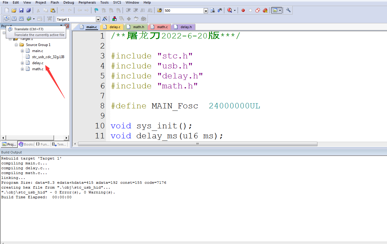

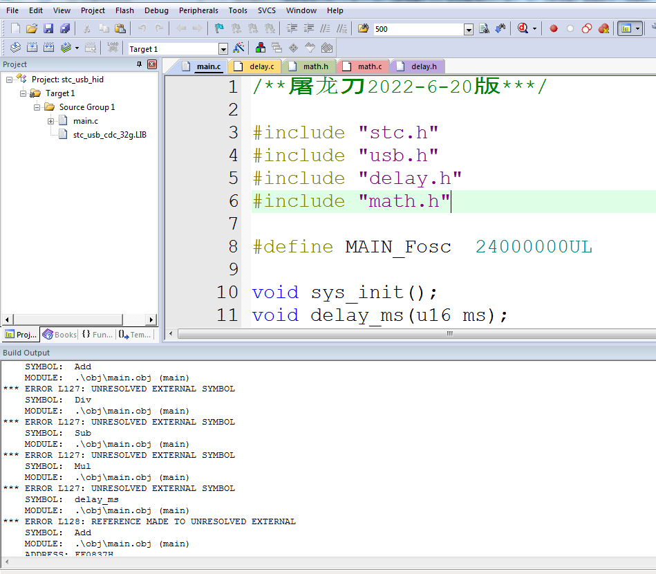

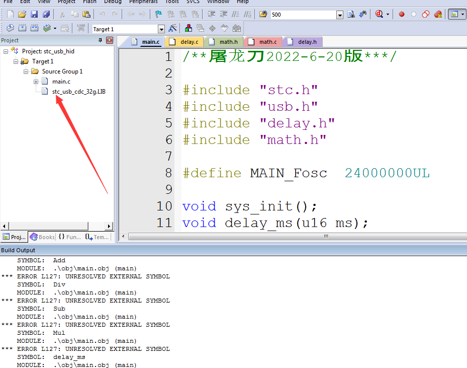

第7个程序:模块化编程SOS求救灯
     学习这个的时候也有点小插曲,编译出现错误。代号L127 L128。如下图所示:
后面发现,是忘就添加delay.c和math.c文件。
后面通过反复找原因,反复看冲哥视频,对比以前的学习资料,找到这个问题,添加后,编译没有问题了。

延时函数(delay.h)头文件:
#ifndef __DELAY_H__
#define __DELAY_H__
#include "stc.h"
void delay_ms(u16 ms);
#endif
延时函数(delay.c)C文件:
#include "delay.h"
        u16 i;
        do{
                i = MAIN_Fosc/6000;
                while(--i);
        }while(--ms);
数学运算(math.h)头文件:
#ifndef __MATH_H__
#define __MATH_H__
#include "stc.h"
int Add(u16 Number1,u16 Number2);
int Sub(u16 Number1,u16 Number2);
int Mul(u16 Number1,u16 Number2);
int Div(u16 Number1,u16 Number2);
#endif
数学运算(math.c) C文件:
#include "math.h"
int Add(u16 Number1,u16 Number2)//加法计算
        return Number1+Number2;       //返回两个数的和
int Sub(u16 Number1,u16 Number2)  //减法计算
        return Number1-Number2;       //返回两个数的差
int Mul(u16 Number1,u16 Number2)  //乘法计算
        return Number1*Number2;       //返回两个数的积
int Div(u16 Number1,u16 Number2)  //除法计算
        return Number1/Number2;       //返回两个数的商

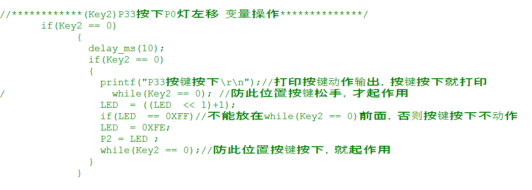

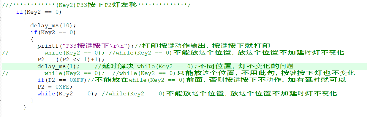

第8个程序:按键控制灯
此实验的时候发现了一个问题,按键按下移动灯,需要 加延时,后面自己解决了,没有想明白具体是啥原因。如下图所示:有文字描述。
下面的程序不加延时也可以。

                if(Key2 == 0)
                                delay_ms(10);
                                if(Key2 == 0)
                                        printf("P33按键按下\r\n");//打印按键动作输出,按键按下就打印
//                                        while(Key2 == 0); //while(Key2 == 0)不能放这个位置,放这个位置不加延时灯不变化
                                        P2 = ((P2 << 1)+1);
                                        delay_ms(1);                //延时解决        while(Key2 == 0);不同位置,灯不变化的问题
//                                        while(Key2 == 0);         //while(Key2 == 0)只能放这个位置,不用此句,按键按下灯也不变化
                                        if(P2 == 0XFF)//不能放在while(Key2 == 0)前面,否则按键按下不动作,加有延时就可以
                                        P2 = 0XFE;
/////************(Key2)P33按下P0灯左移 变量操作**************/
//                                if(Key2 == 0)
//                                                                delay_ms(10);
//                                                                if(Key2 == 0)
//                                                                        printf("P33按键按下\r\n");//打印按键动作输出,按键按下就打印
////                                                                        while(Key2 == 0); //防此位置按键松手,才起作用
//                                                                        LED  = ((LED  << 1)+1);
//                                                                        if(LED  == 0XFF)//不能放在while(Key2 == 0)前面,否则按键按下不动作
//                                                                        LED  = 0XFE;
//                                                                        P2 = LED ;
//                                                                        while(Key2 == 0);//防此位置按键按下,就起作用

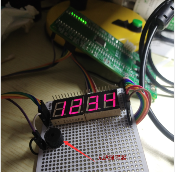

第9个程序:驱动蜂鸣器发声
很久没有更新,今天抽个空更新。我没有有源蜂鸣器,是无源蜂鸣器,声音没有视频的好听,板子是自己做的扩展板。
程序如下:

第12个程序:数码管动态显示
没有对应的硬件,自己用屠龙刀2022-6-20,自己搭接的四位数码管,硬件接口如下:
P0.1 数码管最低位阳极控制开关,低电平开。
P0.2 数码管次低位阳极控制开关,低电平开。
P0.3 数码管次高位阳极控制开关,低电平开。
P0.4 数码管最高位位阳极控制开关,低电平开。
P2.0-P2.7对应数码管a b c d e f g dp。
P7.5 蜂鸣器控制
硬件不同,程序也和冲哥视频有区别。
程序压缩 见后面附件。

printf("(100取余3)=%u \r\n",100%3); //"(100%3)=%u \r\n",100%***若是这样输入100%3,打印输出为:(100)=1.没有想明白为啥? 是不是“%u”这里有“%”的原因?
%在c语言里属于强制转义符,如果想单纯的输出%,而不是作为其他用途的话,在需要输出%的地方写入“%%”,这样两个%就可以了  发表于 2023-2-22 16:54

lcl*** 发表于 2023-2-22 15:45
printf("(100取余3)=%u \r\n",100%3); //"(100%3)=%u \r\n",100%***若是这样输入100%3,打印输出为:(1 ...
谢谢,就是你说这个原因!
