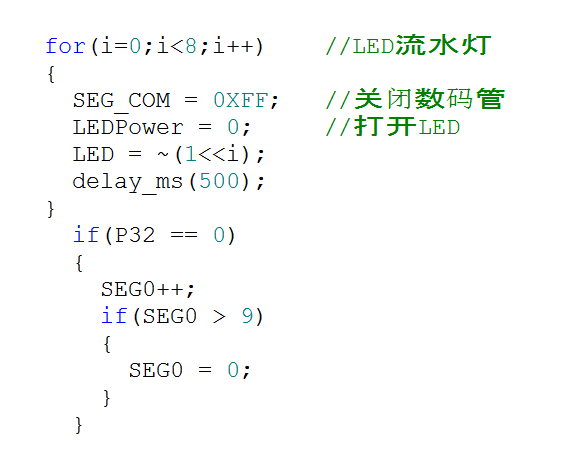

第十五集:外部中断
  STC32有 INT0,INT1,INT2,INT3,IN4四个外部中断,其中INT0,INT1可以同时支持上升沿和下降沿触发,INT2,INT3,INT4只支持下降沿触发.
  在学习本集视频中又遇到点问题:1,最后一位数码管有很暗的段码和流水灯一起变化(冲哥的程序也有这样的现象)。2,用外部中断0没有
  发现问题,用外部中断1时,本来设置为下降沿触发的,实际中上下降沿都触发。有9.6实验箱的朋友下载我的程序,帮我测试一下。
  第一个问题相关程序如下,我是把数码管关闭了的。
第二个问题相关程序如下:
上面出现的问题,LED流水灯的时候最后一位数码管的断码也随着变化,在冲哥的指导下终于搞定,就是在数码管刷新
和LED刷新中间再加一个else if来关闭数码管,程序如下:

发表于 2023-4-24 16:07:55 | 显示全部楼层
lcl*** 发表于 2023-4-24 15:21
第十五集:外部中断
  STC32有 INT0,INT1,INT2,INT3,IN4四个外部中断,其中INT0,INT1可以同时支持上升沿和 ...
最后一位数码管有很暗的段码和流水灯一起变化的话。加一位数码管的消隐就好了
20
238
2048
2048
 楼主| 发表于 2023-4-24 17:53:06 | 显示全部楼层
电子DI*** 发表于 2023-4-24 16:07
最后一位数码管有很暗的段码和流水灯一起变化的话。加一位数码管的消隐就好了 ...
我是全部关闭数码管位的,你说的消隐和关闭位有区别吗?

 楼主| 发表于 2023-4-25 08:03:25 | 显示全部楼层
为啥我把位(数码管LED刷新里面也关闭了的)关闭了,数码管还没有亮呢?为啥只是最后一位数码管会出现这样的情况,
其他位数码管不会?不可能那个三极管漏电?我测试控制位的三极管是截止了的。多次对比原理图没有看出哪里有毛病。冲
哥能用我的程序在你的开发箱试试是我程序问题还是开发箱问题?

 楼主| 发表于 2023-4-25 11:58:37 | 显示全部楼层
电子DI*** 发表于 2023-4-25 10:07
代码是上面那个代码吗?晚上我回去试试
46楼外部中断2.谢谢
这里关闭数码管,有点多此一举的感觉,在数码管刷新里面已经关闭了,还有这个再打开LED,我昨天晚上还发现,有时候灯会全亮一下,光很弱。
