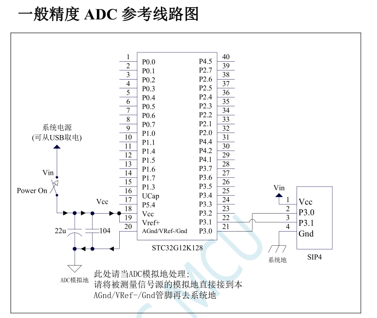

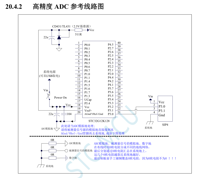

第十七集:ADC采集
官方还对PCB布局给了DEMO。
电路如下图:
实验程序如下:

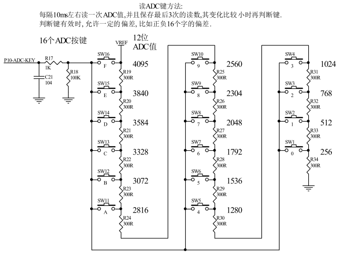

第十八集:ADC的应用:
实验程序如下:

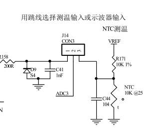

第十九集:利用热敏电阻测试温度
热敏电阻有正温度系数(温度升高阻值增大)和负温度系数(温度升高阻值减小)。试验箱用的负温度系数,
实验时还得注意跳线帽,要在温度测试位置。
电路图如下:
实验程序如下压缩包:

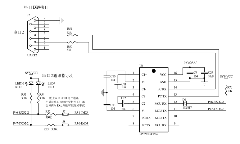

第二十集:串口通信
利用P46 P47实现串口通信,串口通信应用广泛。需要结合实际多研究。
实验箱电路图如下:
程序如下面压缩包:
