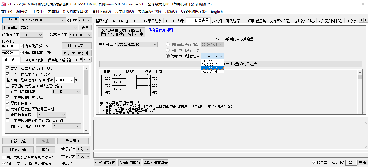

可以用STC-USB Link1D 来 SWD仿真 STC32G12K128的 USB,
要仿真USB[D-/P3.0, D+/P3.1], 那 SWD仿真接口要设置到其他I/O !
