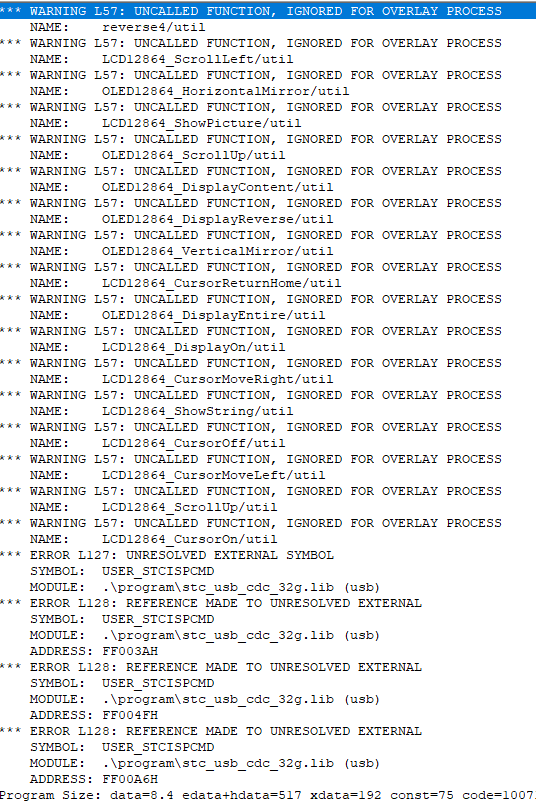

试着写了几个句子,用一下USB。结果编译时连WARNING带ERROR。共有46条。这还是帮助新人的工具吗
部分提示
部分提示

char *USER_DEVICEDESC=NULL;
char *USER_PRODUCTDESC=NULL;
char *USER_STCISPCMD="@STCISP*";
找到原因了。是这几个句子必须用上。虽然不知是干什么的。
