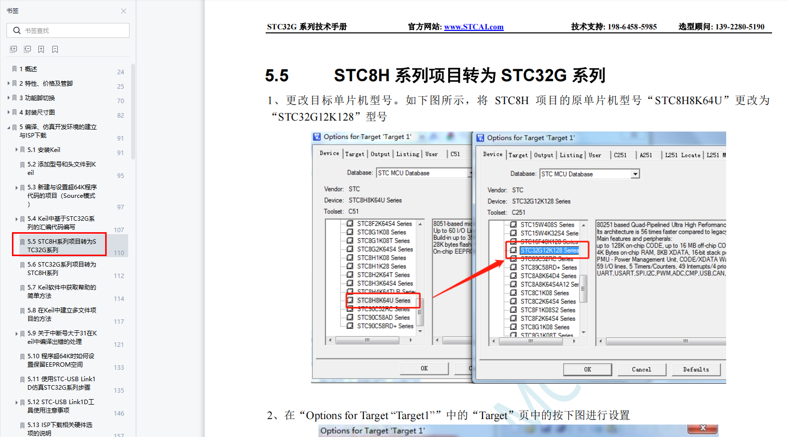

可以参考下STC32G数据手册5.5章节

发表于 2023-3-30 11:41:16 | 显示全部楼层
总结一下,我把修改部分整理出来给需要的同学参考,对转换其他代码有点用
为了稳妥起见把原工程文件复制一个出来修改一下新的目录名,建议简短、英文加数字、别用符号
下面开始修改:(我习惯用UEDIT来做)
1.找到并复制一个stc32g.h进来
2.在文件stc.h里面用stc32g.h替换stc8h.h
3.在文件uart.h里面把xdata改为edata,不改也行,在宏定义函数BR(n)里面的65536前添加(DWORD)否则251系统会报错
4.打开uart.c修改里面的EUASB的用法,因为在8h里只是一个宏定义常数数据,而在32g里面他是sbit定义的可位寻址的位变量
  a.把IE2 &= ~EUSB替换为EUSB=0,把IE2 |= EUSB替换为EUSB=1.
  b.xdata -> edata
  c.Count7F全部删掉,没有用,估计原作者本来想用的,后来忘了又另外重新定义了一个IspCount7F;
  d.AUXR |= T1x12; 也是宏定义与sbit的不同,改为T1x12 = 1;//1T模式
    AUXR |= T2x12;  -> T2x12 = 1;  AUXR |= T2R; -> T2R = 1;   IE2 |= ES2; -> ES2 = 1;
    if(S2CON & S2TI) -> if( S2TI )    S2CON &= ~S2TI; -> S2TI =0;
    if (S2CON & S2RI) -> if ( S2RI )  S2CON &= ~S2RI; -> S2RI =0;
  e.S2CON &= ~S2TB8; -> S2TB8 = 0;
    把      if (!P)
                S2CON |= S2TB8;
            else
                S2CON &= ~S2TB8;
    直接换成一句
            S2TB8 = !P;
    同样:  if (P)
                S2CON |= S2TB8;
            else
                S2CON &= ~S2TB8;
    直接换成一句
            S2TB8 = P;
    S2CON |= S2TB8; -> S2TB8 = 1;
  uart.c完成,保存一下
5.打开 usb.c在usb_init()里面有一句 IE2 |= EUSB; 把他改成 EUSB = 1; 完成,保存
6.打开main.c,端口设置都在这里,还有其他设置,寄存器的操作8h和32g不同要仔细核对头文件定义方式
  a. sys_init()里面头二行换成:
        EAXFR = 1; //扩展寄存器(XFR)访问使能
        CKCON = 0; //提高访问XRAM速度
  b. 下面这两行
        P_SW1 |= UART1_S2;      //UART1(RxD_2/P3.6, TxD_2/P3.7)
        P_SW2 |= UART2_S1;      //UART2(RxD2/P1.0, TxD2/P1.1)
    改成:
        S1_S1 = 0;      //UART1 switch to, 00: P3.0 P3.1, 01: P3.6 P3.7, 10: P1.6 P1.7, 11: P4.3 P4.4
        S1_S0 = 1;
        S2_S = 0;       //选择串口2通道  0: P1.0, P1.1;  1: P4.6, P4.7
7.keil打开原来的工程.uvproj,进入工程设置:
  a. Device 里面把芯片改为32g;
  b. Target 下设置内存模式为 XSmall,右边的4-Byte...勾上
  c. Output选择输出文件格式为HEX-386,别忘了左边打个勾
  c. 把各种文件的路径设置一下,不喜欢都聚在一起,分开存放比较清爽。头文件都在inc目录下必须要设置,不然keil找不到
   可以编译一下看看有没有遗漏的
   写入芯片看看,一举成功在系统硬件管理器里面多了两个串口
