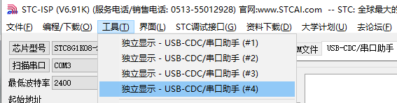

发表于 2023-2-28 19:05:57 | 显示全部楼层
这个可以独立显示的,用STC的串口助手
