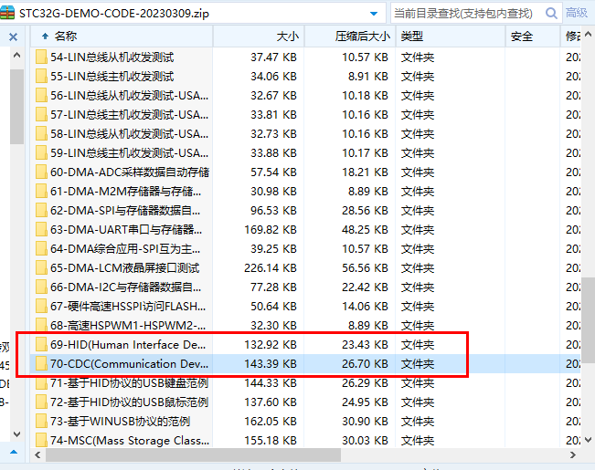

实测STC8和STC32G很不稳定,时不时端口号消失,如果很稳定为什么不把这么一个重要的功能放到库函数例程里面。好用稳定的功能不是吹嘘出来的。
可以参考STC32G实验箱范例第69/70两个程序  详情 回复 发表于 2023-3-18 08:43

发表于 2023-3-18 00:59:25 | 显示全部楼层
perseverance51 发表于 2023-3-17 23:00
实测STC8和STC32G很不稳定,时不时端口号消失,如果很稳定为什么不把这么一个重要的功能放到库函数例程里 ...
你的 USB 首先不能休眠

发表于 2023-3-18 01:01:10 | 显示全部楼层
perseverance51 发表于 2023-3-17 23:01
实测STC8和STC32G很不稳定,时不时端口号消失,如果很稳定为什么不把这么一个重要的功能放到库函数例程里面 ...
例程里有 69  70 就是

发表于 2023-3-18 08:43:10 | 显示全部楼层
