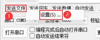

STC32G实验箱例程包里“79-UART-SPI-LCM_DMA_交替使用下载显示图片例程”这个例子就有通过STC-ISP软件发送文件给MCU的功能及使用说明。
在STC-ISP软件里面可以设置每个数据包的大小,以及数据包之间的延时时间,来控制数据发送量跟发送频率。
通过鼠标右键点击“发送文件”按钮->左键点击弹出的“设置”菜单:
在弹出框里设置每个数据包的大小,以及数据包之间的延时时间:

谢谢大佬。两个收获,一是解决了控制stc-isp发送频率的问题,之前没找到这个设置,二是知道了应该发送二进制文件。之前做出了二进制文件 ,但没进一步试验,因为这方面的知识太少,现在知道可以直接用了。没解决的问题是,我想学习usb-cdc向mcu传送数据的方法,传送现在没问题了。但有些细节还不会,例程79没有采用usb-cdc.采用的是普通口,这是一个意外的收获,之前我以为stc32g12k128不能使用普通串口了,搞得我很伤心,因为不会usb-cdc,又不能用uart,没串口与上位机通讯了。现在知道能用uart与上位机通讯,太好了。
