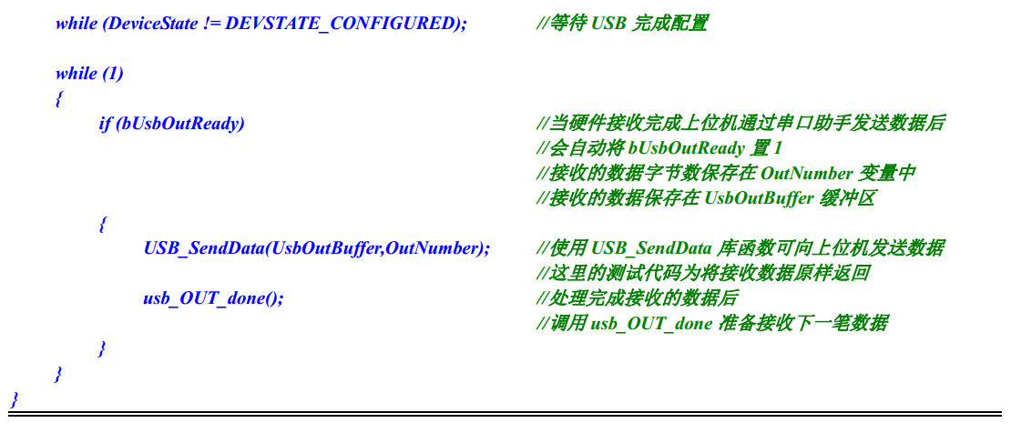

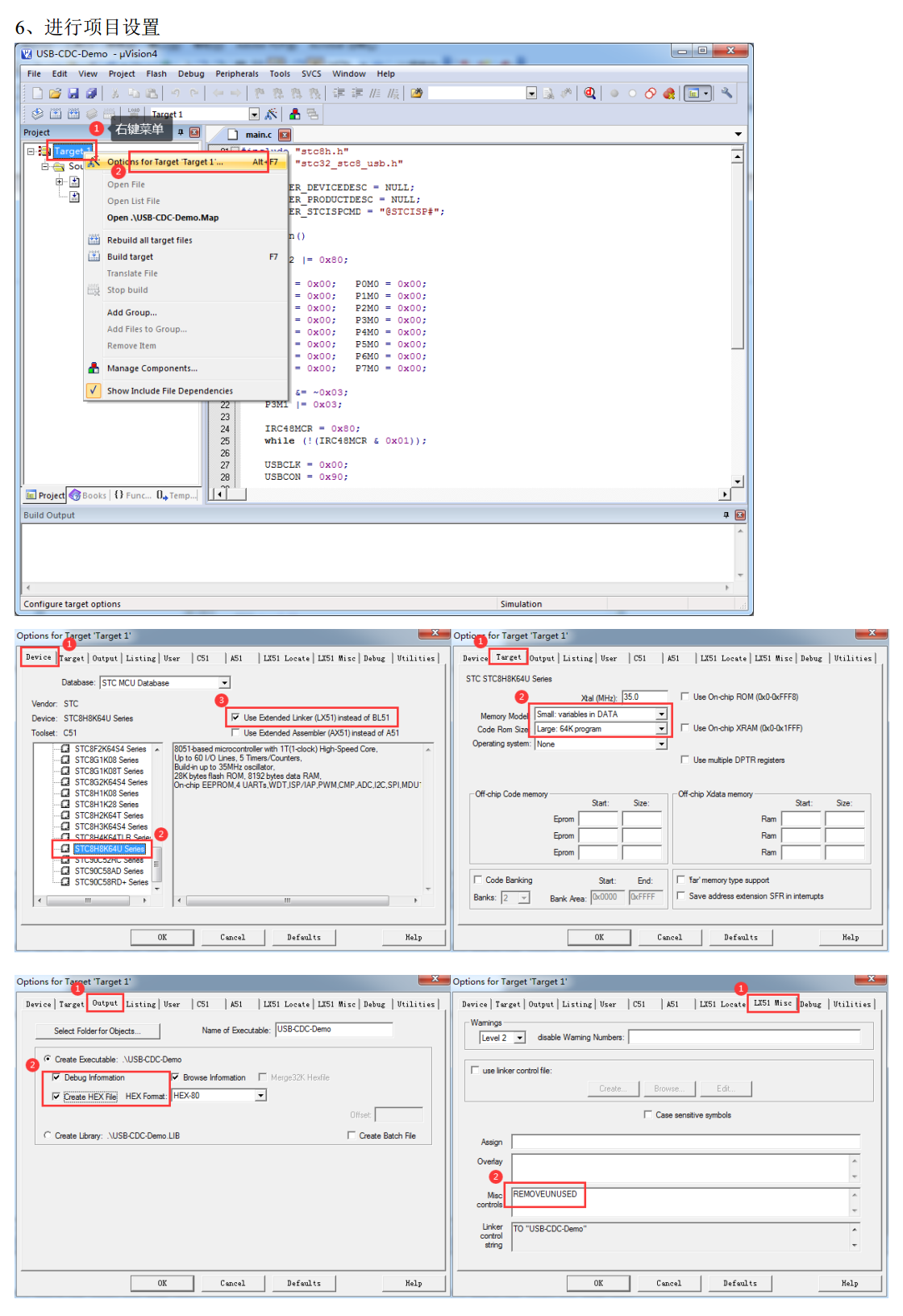

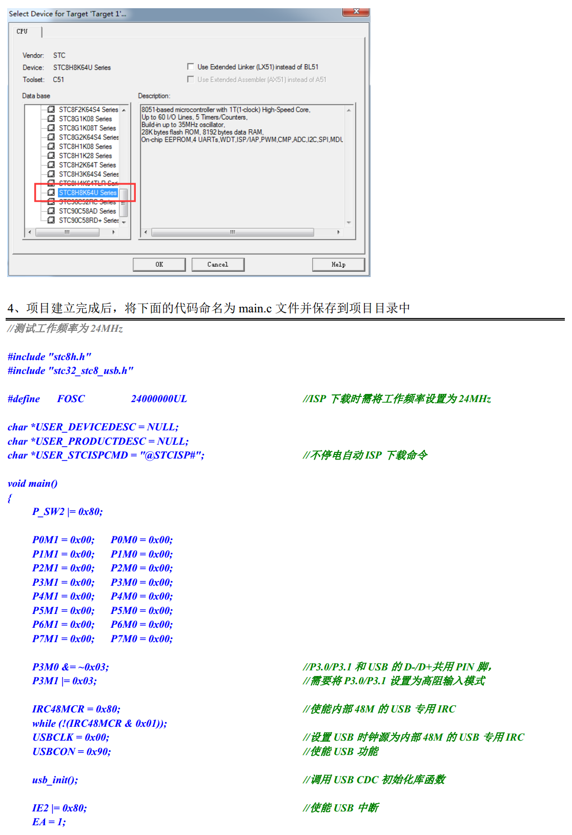

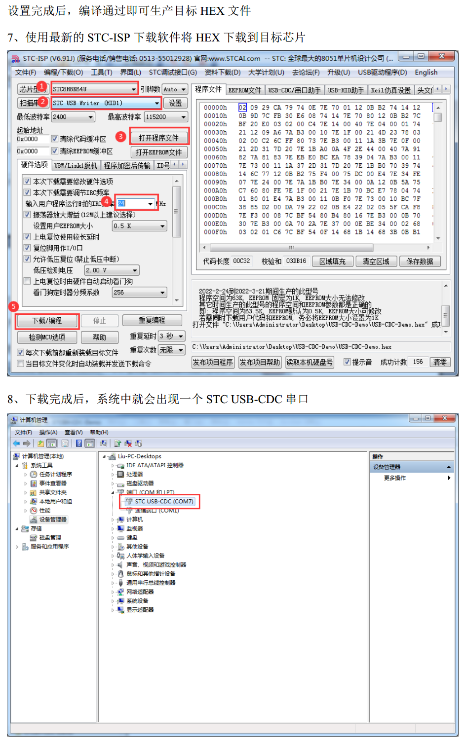

8H8K64U超级简单的USB-CDC虚拟串口应用
及不停电下载(中断模式+查询模式)
stc8h_cdc_data_query_demo.zip
30.91 KB, 下载次数: 987
查询方式
stc8h_cdc_xdata_query_demo.zip
30.9 KB, 下载次数: 987
查询方式
stc8h_cdc_xdata_interrupt_demo.zip
31.29 KB, 下载次数: 631
中断方式
stc8h_cdc_data_interrupt_demo.zip
31.28 KB, 下载次数: 643
中断方式

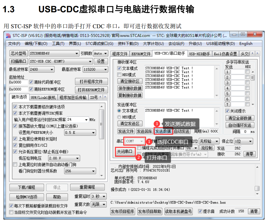

USB-CDC就是串口,网友问:
问题1. 上位机使用C#或VB编程,使用其带有的串口通讯控件可以与采用USB-CDC虚拟串口通讯的STC32G收发数据吗?
===USB-CDC串口在PC端的使用和普通串口一模一样
===C#/VB的串口控件访问USB-CDC虚拟串口的方式和访问普通串口一样
===如果不使用STC32G的USB-CDC虚拟串口当BRIDGE/USB-CDC再转串口,则可以忽略波特率、数据位、停止位、奇偶校验等参数
问题2. C#或VB编程的串口控件如何设置波特率、数据位、停止位、奇偶校验等参数?
====USB-CDC虚拟串口,不用管:【波特率、奇偶校验】
问题3. STC32G的USB-CDC串口模式在STC8H系列上也完全相同吗?
====一样
4. 贵公司的 [屠龙刀/降龙棍 / 开天斧/打狗棒] 买回来就直接可以用吗?
====是

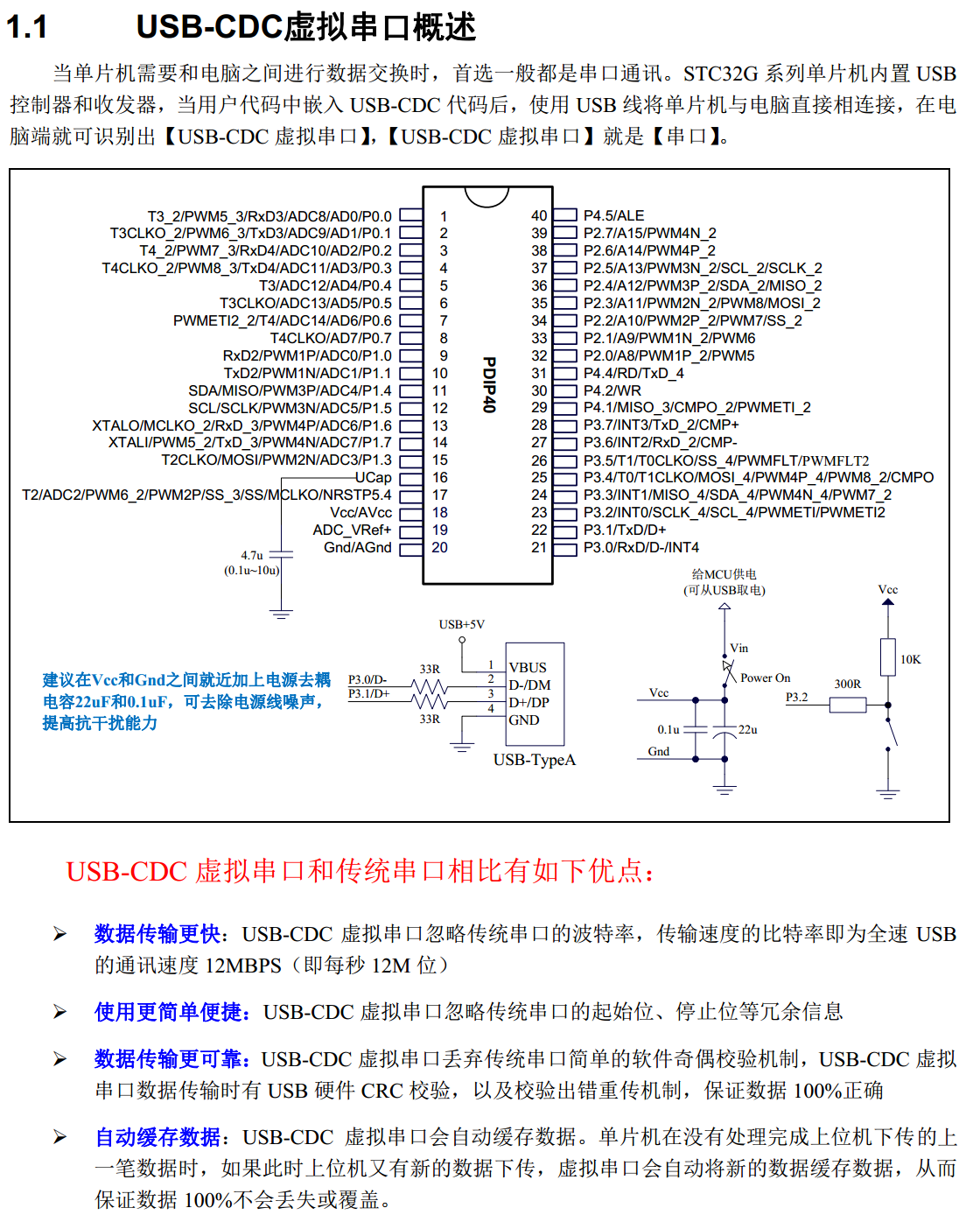

【USB-CDC 是最简单的串口,是最强大的串口,最可靠的串口,硬件CRC自动校验】
USB-CDC虚拟串口和传统串口相比有如下优点:
△  数据传输更快:USB-CDC虚拟串口忽略传统串口的波特率,
    传输速度的比特率为全速USB的通讯速度12M bps(即每秒12M位)
△  使用更简单便捷:USB-CDC虚拟串口忽略传统串口的起始位、停止位等冗余信息
△  数据传输更可靠:USB-CDC虚拟串口丢弃传统串口简单的软件奇偶校验机制,采用高可靠的CRC校验!
    USB-CDC虚拟串口数据传输时有USB硬件CRC校验,以及校验出错重传机制,确保数据100%正确
△  自动缓存数据:USB-CDC虚拟串口会自动缓存数据。单片机在没有处理完成上位机下传的上一笔数据时,
    如果此时上位机又有新的数据下传,虚拟串口会自动将新的数据缓存,从而保证数据100%不会丢失或被覆盖。
USB-CDC就是串口,网友问:
问题1. 上位机使用C#或VB编程,使用其带有的串口通讯控件可以与采用USB-CDC通讯的STC32G收发数据吗?
答:
答:
USB-CDC虚拟串口:不管波特率,不管奇偶校验位!
1,不管波特率,USB-CDC是12M bps的固定速度通信;
2,不管奇偶校验位,USB-CDC通信无奇偶校验位,是USB硬件CRC自动校验,以及校验出错重传机制,确保数据100%正确
