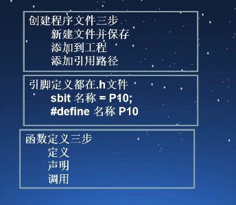

1.写程序重点是理清程序的逻辑思路。
2.模块化编程:8051单片机搞不了,还得是stc32.  这是和c++写程序思路差不多了。
3.函数备注:
// 函数名称:
// 函数功能:
// 入口参数:
// 函数返回:
// 当前版本:
// 修改日期:
// 当前作者:
// 其他备注:
4.没事走三步
5.extern 修饰符  表明这个个变量在别处定义的,没事你先用吧。不能赋初值。

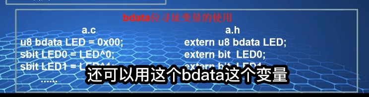

2.bdata  学习3月了一次没用过   再不用就还给冲哥吧!
  1. unsigned char bdata led;
  2. sbit led0 = led^0;
  3. sbit led1 = led^1;
  4. sbit led2 = led^2;
  5. sbit led3 = led^3;
  6. sbit led4 = led^4;
  7. sbit led5 = led^5;
  8. sbit led6 = led^6;
  9. sbit led7 = led^7;
  10. //注意高位在前低位在后。sfr   sbit bdata  单片机专属。。。。

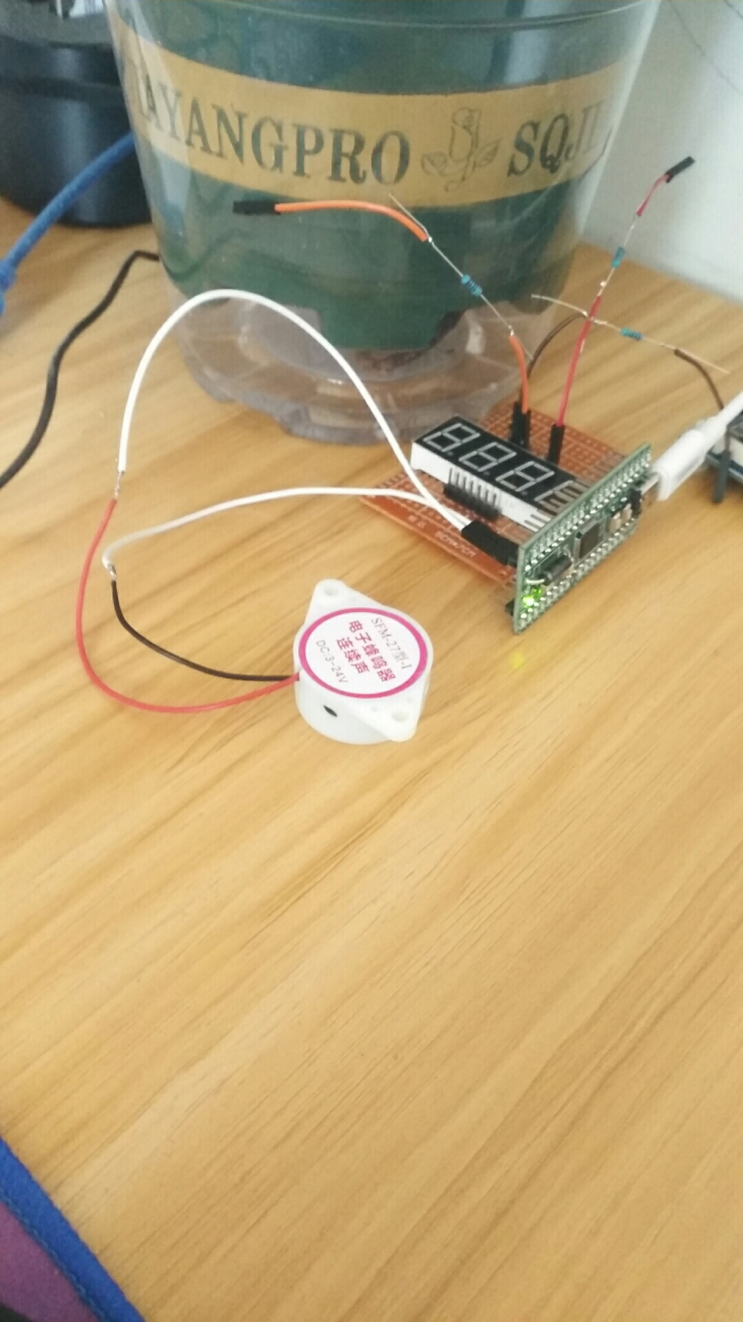

3.程序看来还是得多练,蜂鸣器写了半个小时,一直错误,按一下一直响,逻辑没搞清楚,把蜂鸣器运行函数放到按键判断里了,拿出来就好了。
4.看会了不代表你会写了,一写就露馅了。还是那句话菜就多练,菜就多练,菜就多练。。。。
5.我买的蜂鸣器分正负极,红线正极,接错了也不响。哈哈可以给电子表加个闹钟了。。。。。。

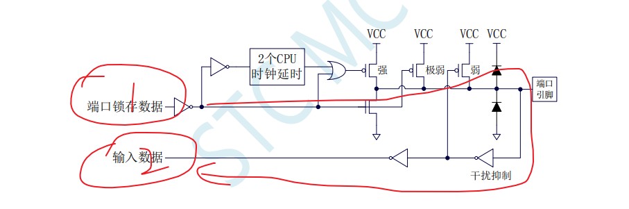

第十四集:矩阵按键
1.按键原理:系统默认io口输出是1,试验箱按键一端链接的地端,按键按下io口被接地,系统读出来为低电平。所以说你设置的和你读出来的不一定一样。一定要看懂下图
上图1为你写进去的 2为系统读出来的

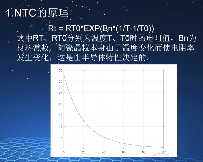

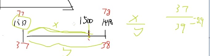

第十九集:NTC温度采集
1.ntc原理
2.主要用到的就是电阻分压原理,电阻随着温度的增加不断减小。分得的电压不断减少。
3.ntc采集来的可能是非标准数值,也就是可能含有小数。
4.现在手里没样品,买了再来二刷。。

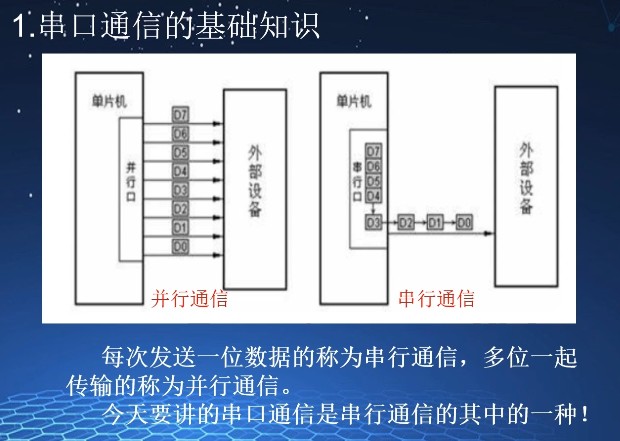

第二十集:串口通信上
1.终于学到串口了,前几节没设备,没法测试,等几天返炉。
2.有没有发现老师声音变大了??
3.串口通信分为:同步串口通信,异步串口通信(这一节主要是异步串口uart)
4.异步串口通信
  1.以字符为单位  2.相邻字符间间隔任意长。
5.全双工:可以同时发送和接收  半双工:只能发送或者接收  单工:只能单向
6.  波特率    发送数据的速度    9600 表示1秒可以发送9600个位

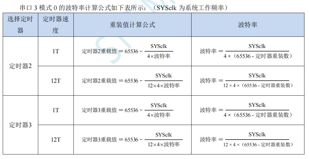

3.定时器可以为四个串口同时作为波特率提供。只有定时器2可以。
4.波特率计算公式:
5.设置波特率可以在isp里快速获取。

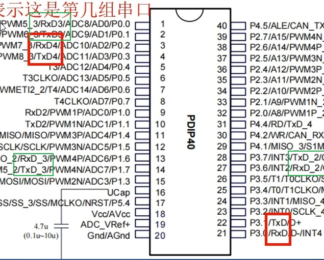

第二十一集:串口应用上
1.rxd和txd都是成对出现,rxd是接收线,txd是发送线。接收线接对面的发送线,发送线同理。
2.stc32一共有4组串口,串口可以选择引脚,可以看手册。
3.串口出来的都是ttl电平。5v为1或3.3v为1(看mcu电压)   0v为0
4.单片机借助usb转ttl模块和电脑通信。
5.移植程序前,先测试程序能不能用。注意引脚?????

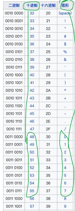

3.发送字符对应的数字,要对应好。发送字符0,到单片机他收到的不是0而是48。ascll字码表。
