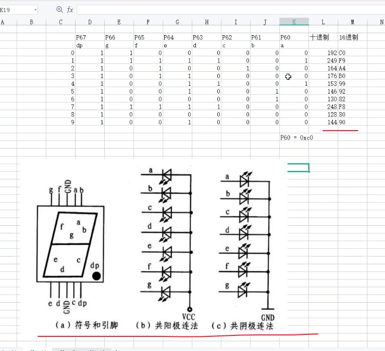

第九集:数码管的静态使用
1.数码管我熟呀,刚烧了一个,不知道熟了没,反正不能吃了。
2.自己玩数码管切记要串电阻分压,5v电压,串个400-500欧姆就可以了。
3.单片机上一般用共阳的吧???
4. abcdefgh    共阳  0是亮。1是灭。  共阴相反。低位在后高位在前。

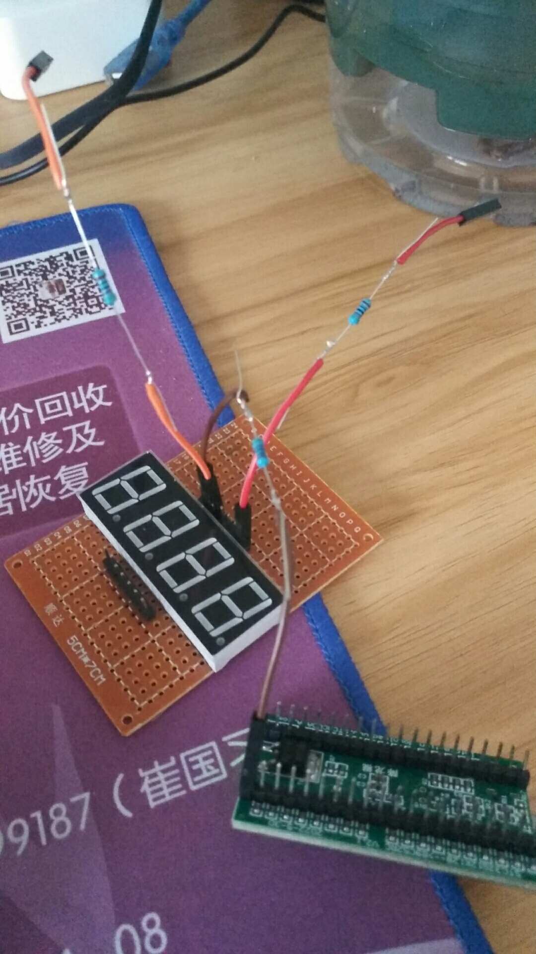

第十集:数码管的动态显示
1.动态显示原理,人眼有辉光暂留现象,大概在20ms左右,自己控制时间,以不闪烁为主
2.段码控制显示的数字,位码控制那位显示。
3.因为小数点是最高位,所以要想显示小数点可以或上0x80(这个是经验呀,有的人就喜欢或)。也可以自己在数组里重新设置一边数值。
4.重复使用的代码,最好是做成函数,减小程序大小,显得简洁。
5.老师这里其实没有用到计时器或延时器,只是用的系统指令来加,不准。。TimCount++;
  1. //段码可以分给P0  位码分给P1  注意对号
  2. unsigned char SEG_Tab[20] = { 0xc0,0xf9,0xa4,0xb0,0x99,0x92,0x82,0xf8,0x80,0x90, 0x40,0x79,0x24,0x30,0x19,0x12,0x02,0x78,0x00,0x10};        //0-9段码,0-9带小数点
  3. unsigned char COM_Tab[8] = { 0x7f,0xbf,0xdf,0xef,0xf7,0xfb,0xfd,0xfe };        //0-7的位码数组
  4. unsigned char Show_Tab[8] = {3,0,0,0,0,10,0,0};
看见电阻没  都是经验。。。。

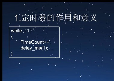

第十一集:定时器的使用
1.注意这里并不是1毫秒变量+1,系统指令运行也需要时间,指令运行时间和频率有关。老师全程都没讲系统频率?建议想了解的可以百度下。。。。。
2.定时器主要掌握t0 16位自动重装模式。生成代码主要靠isp软件,直接设置好就行。这里有坑,多设置几次就明白了。

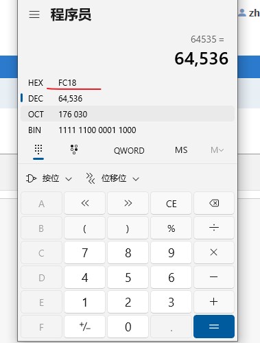

4.时钟:单片机中的CPU和其它模块都是通过单片机的时钟进行同步工作的,一个时钟单位只能做一个事情。时钟周期(单片机主频)影响了单片机的速度。主频越高性能越高,一般PC的主频都是2G多3G多,51单片机的主频MHz级别。一般手机CPU的主频也在1G-2G左右。
5.12zhz 注意这里的单位都是秒    1秒为12000000下    1个周期时间也就为1/12000000   如果为12分频 也就是12个周期计数加1     加一下的时间也就为1/1000 000    也就为1us      如果我们定时1毫秒  那么需要定时器加1000次   也就是65536-1000=65536  16进制表示为0xfc18  利用科学计算器换算如下图
看一下软件里的计算
完全正确  哈哈把高低位分开就是了

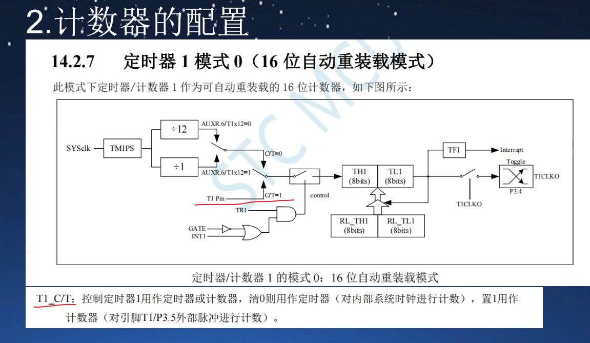

第十二集:计数器的使用
1.定时器0其实也是计数器0.
2.脑海里突然飘过高速脉冲计数器??我去学的plc知识都忘了,学了一定要用呀。不用早晚还给老师。。。冲哥助我。。。。
3.计数器主要应该是捕获外部脉冲的吧,并不是叫你做按钮计数的。

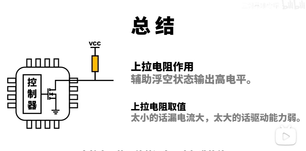

4.上拉电阻是干嘛的?看了下视频也没看很明白  接着学吧
5.电机测速,老师计算脉冲数用的16位 unsigned int  (编程语言和计算机体系结构中,int类型可能占用更少或更多的字节数。例如,一些嵌入式系统或特定的编程语言可能将int类型设置为2个字节(16位),以节省内存空间。)但其实c语言中他是占4个字节的。
6.要学习的东西还有很多:编码器,步进电机??????慢慢来吧。。。
