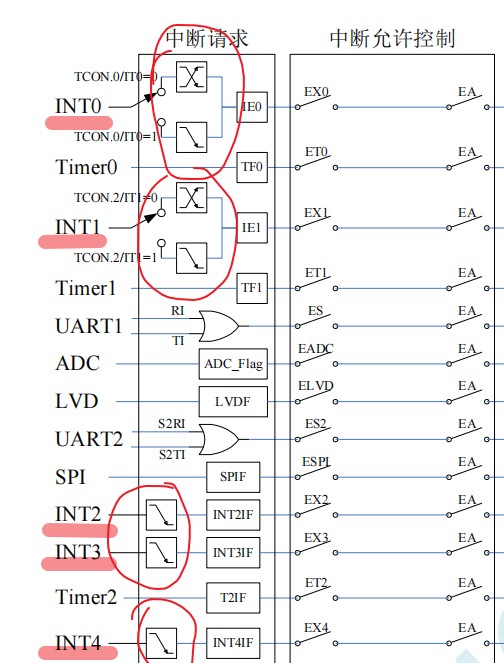

第十五集:外部中断
外部中断:中断的一种,stc32有5个外部中断分别为:INT0(中断号0)INT1(中断号2)INT2(中断号10)INT3(中断号11)INT4(中断号16)其中中断0和中断1可以上升沿和下降沿,其他的全为下降沿中断。并且0,1,4可以设置优先级优先级高的优先执行,执行完优先级高的再执行优先级低的。
使用中断的时候千万一定要把总中断开关打开,以前就忘了一次,咋也排查不出来问题。
EA = 1;
昨天看完外部中断,感觉很强大,中断号0的就是牛,于是迫不及待的就给我的st1637加上了p3.2外部中断,利用中断0的下降沿,给分加一;只用到了INT0中断。

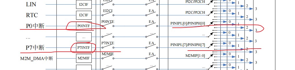

第十六集:i/0中断
中断里老师不叫加延时?但是不加不好观看,还是加上吧,实际应用看情况吧,出了事就欺师灭祖。。。。。。。。。。。。。。。。
STC32G 系列支持所有的 I/O 中断,且支持 4 种中断模式:下降沿中断、上升沿中断(STC32G12K128-Beta 不要用)、低电平中断、高电平中断。每组 I/O 口都有独立的中断入口地址,且每个 I/O 可独立设置中断模式。
低电平,高电平中断,只要进入低(高)电平一直中断。
中断优先级是CPU响应中断的先后顺序。中断优先处理的原则是: (1) 先响应优先级高的中断请求,再响应优先级低的中断请求。 (2) 如果一个中断请求己被响应,同级的其他中断请求将被禁止。 (3) 如果同级的多个中断请求同时出现,CPU则按单片机内部的自然优先级顺序响应各中断请求。
stc32 所有的io口都有中断,可以设置优先级级中断模式。
中断函数编写个人总结
1:先使能  //  P0INTE
2:配置中断模式  //        P0IM0 = 0x00; P0IM1 = 0xff;
3: 设置优先级 // P0IPH = 1; P0IP = 1;

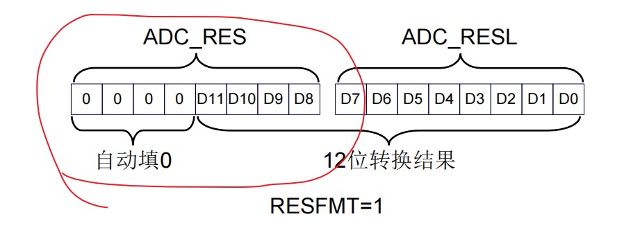

第十七集:模数转换器ADC下
幸好以前没事的时候看过几集plc教程,在这里有的知识点还能用上。
教程里提到了4096由来。
4096 = 2的12次方,假设我们的基准电压为0-5v,对应0-4096,我们的模块对应的是0-100度,就可以进行转换了。
1.二进制数字每左移一位转换为十进制倍数乘以2。
2.采集来的模拟量转换为数字量必须存储在16位的数里边,因为高位要左移,位数不够数据就丢了。下边画圈的地方需要左移。

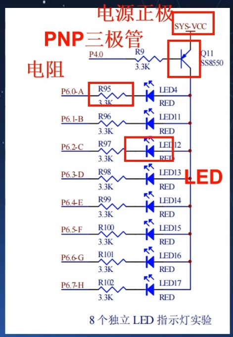

第四集:建立工程点亮第一颗LED上
1.电灯原理:电子的移动。电势差?
2.以前点亮led都是直接正负极,老师讲的这个竟然加了一个三极管,而且还是我不会的pnp(我只会npn),正好今天把pnp原理也学习下。
p型半导体:?   n型半导体:?     pn结合形成pn结   二极管就是这个原理  单向导电性   二极管
pnp:发射极和基极必须有电势差才可以导通(奶奶的 学完就忘  还是没有实践  必须实践呀)
3.国外软件,新建名字最好用英文,路径啥的也是。
4.单片机里我们虽然给管脚赋值为1,但是读出来不一定是高电平。下图一定要看懂
