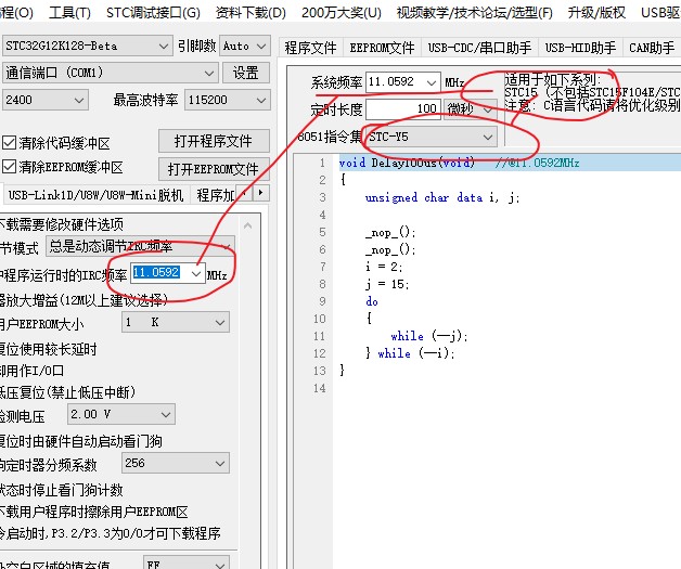

第六集:LED闪烁和花式点灯上
1.#define    预定义
2.u8   u16   不建议使用  我是新手  我要记住单词   unsigned char   unsigned int
3.延时函数最好用isp软件生成,注意选择的频率,还有mcu版本,这里有巨坑.
4._nop_();无命令操作指令  调用这个指令 头部需要包含intrins.h
  1. void Delay1000us(void)        //@11.0592MHz
  2. {
  3.         unsigned long edata i;
  4.         _nop_();
  5.         _nop_();
  6.         i = 2763UL;
  7.         while (i) i--;
  8. }

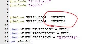

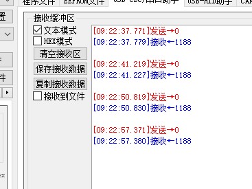

第十八集:ADC采集电源电压和ADC按键上
1.adc计算公式:输入电压 = 参考电压/4096*采集的数值。反推参考电压 = 输入电压(1.19v  内部的)/采集数值*4096。内部电压既然为1.19,记住就行,不读取??????

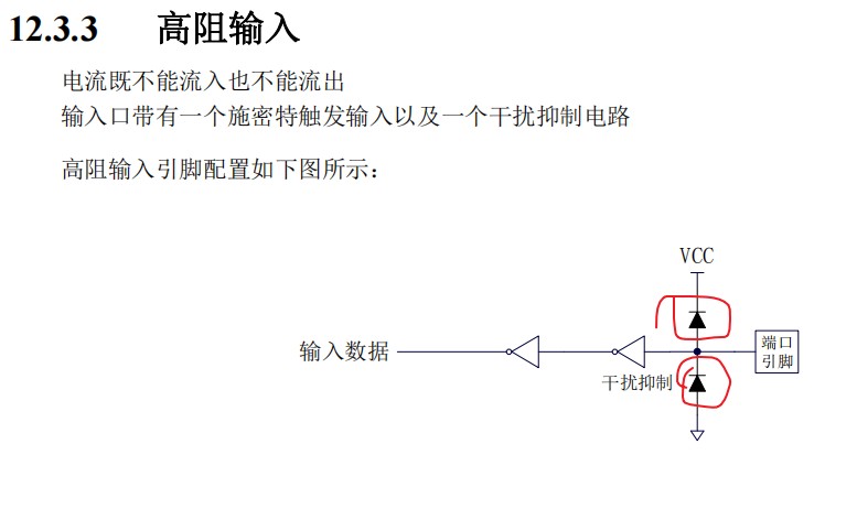

2.adc按键扫描其实就是电阻的短接,按下的按键不一样,串进来的电阻不一样,分得的电压不一样????高阻输入必须看看了。。。
疑问:
已经知道了内部参考电压为1.19v?为啥还要读取,直接推算就行。
坑:
我在那下的手册呀,和官网不一样,巨坑呀。以前手册是CHIPID07  我说编译老是错误  官网偷偷的把0删除了。。。。
记得就是在官网下的呀。。。。
把零去掉就可以了,  内部电压数值为
