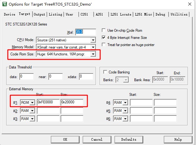

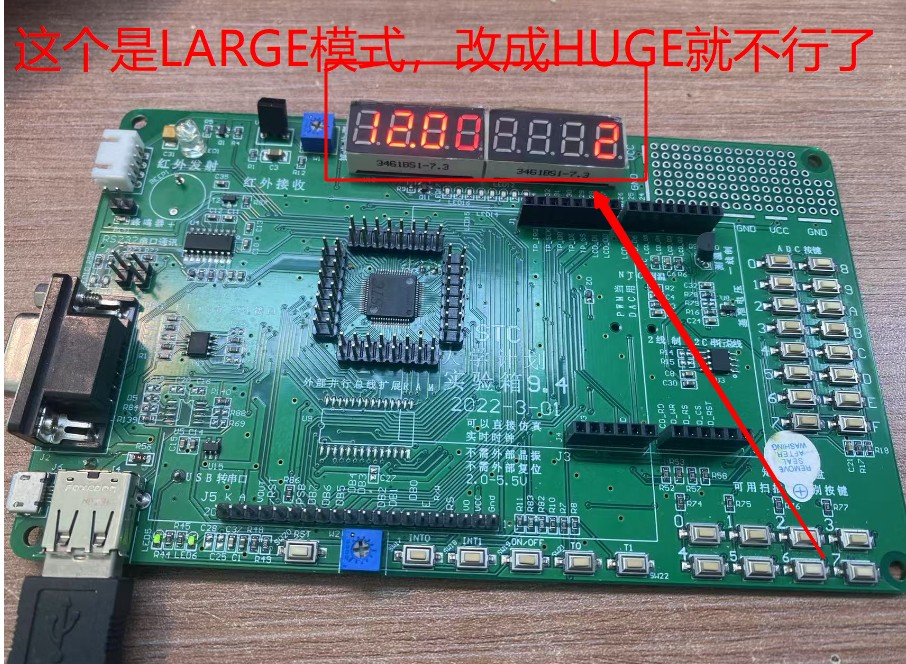

楼主:借这这个贴子请教一下,
STC大学计划实验箱9.4版2022-3-01
官网上下载的FreeRTOS-STC32G-CORE-V1.0.2-Library-DemoCode-20220817(函数库版)
用在STC实验箱9.4版上,LARGE模式下可以正常运行(数码管温度和时间显示正常),改成HUGE模式就能不能运行了(数码管不显示)
我改了如下部分,大家帮我看还有没有其他要改的
我试了一下同样的官方发布的寄存器版---FreeRTOS-STC32G-CORE-V1.0.2-DemoCode-20220609,也是改上面的这些地方,可以正常运行。
除了以上修改,还有其他要改的吗?
新手初来咋到,各位大神帮忙看看,是什么原因

发表于 2025-3-7 16:03:07 | 显示全部楼层
sla*** 发表于 2025-3-7 12:37
各位有STC32G实验箱的兄弟帮忙试试
搞定了
