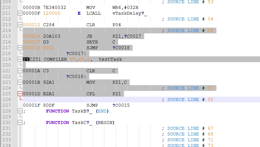

(1)有图有真相,第4次打脸
(2)这是C251编译器对语句“P21 = !P21;     //P21翻转表示任务在运行,没有死机哈(致杨总)
编译结果,你自己看看用了多少指令?
                                                ; SOURCE LINE # 56
000014 20A103         JB       P21,?C0017
000017 D3             SETB     C
000018 8001           SJMP     ?C0018
               ?C0017:
00001A C3             CLR      C
               ?C0018:
00001B 92A1           MOV      P21,C
(3)这是C251编译器对语句“P21=~P21;”的编译结果
                                                ; SOURCE LINE # 57
00001D B2A1           CPL      P21
你自己看看用了多少指令?
(4)不作死就不会死!让你研究一下,你不会用汇编列表看看编译结果吗?
(5)不学习会落后你不看论坛吗
C51 和 C251 标准库的区别
https://www.stcaimcu.com/forum.php?mod=viewthread&tid=7348
其中2楼到4楼就是讨论这个问题呀!

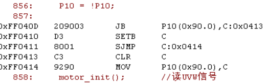

(6)只顾挑别人毛病,不涨自己的知识!这是你亲自在该帖4楼的回复?忘啦?今天还要我再贴一次!
十多个时钟有点夸张,看图
点评 tzz1983
看起来只执行了三条指令,其中包含一个跳转,总共5个时钟呀,怎么说有十几个?  发表于 2024-3-20 11:25
是的, 上面的红字是我回复的, 可那又怎么样呢, 这只能说明我不太在意这种旁支末节, 像这种情况很多,比如: 例1: u8 cnt; if(cnt){......} => if(cnt!=0){......} 例2: u8 cnt; cnt++; if(cn  详情 回复 发表于 2024-4-19 07:56
这只能说明我不太在意这种旁支末节, 我一点都没感觉到丢脸
像这种情况很多,比如:
例2:  u8 cnt;     cnt++; if(cnt){......}     =>     if(++cnt){......}
这样的语句, 执行结果是一样的, 语法也没毛病.  但是编译出来汇编代码会不一样!
谁又会去在意哪条语句的效率更高?  谁又会去说前者是错的还是后者是错的?
对于我来说,通篇回复,最抢眼的莫过于,这一句:
只顾挑别人毛病
是因为我挑了您的刺, 让您不爽了, 然后回头来挑我的刺吧.
可您这刺挑的不痛不痒.
言归正传, P21=~P21; 效率确实是高一些, 该承认的还是得承认, 受教了!
但从另一个角度来说, 使用者C语法和逻辑都没有问题, 结果也是正确的,
严格来说, 这是编译器优化的问题, 不是使用者的问题.
贴帖也说明了C251有这个问题, 而C51就没有!
再者, 看问题的态度:
我认为正常的程序员不要刻意去追求这种"旁支末节"的优化, 没有多少意义,
关键系统代码, 可以用汇编优化, 但这部分很少.
不是关系到系统关键性能的代码, 没有必要去关心反汇编,
把精力放在代码结构和大逻辑层面上来, 收益或许会高一点.

昨天我也试了一下,c51是没问题,二者一样,c251我没有试。c251编译器可能是用的人少,都很久没有更新了, 5.6的版本是2018年的。
