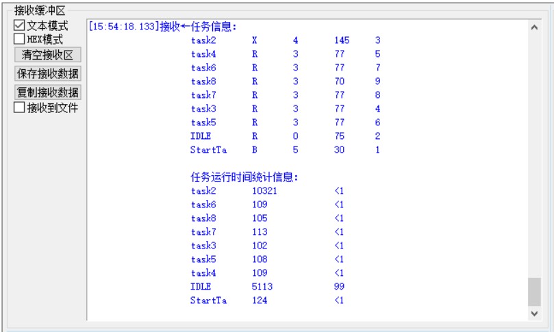

就用楼主当年的原话作为介绍吧:
今天送杨老师一个礼物 <STC32G - FreeRTOS 中断切换任务版本>
这个版本去年年底就做了, 因为没有实际项目要用到, 当时只是浅尝即止了.
这个版本和官网上发的版本主要改动是用中断切换任务.基本功能已经做好了, 但文档还有些乱, 需要整理一下. 做的时候只是为了看一下运行结果,很多地方也还需要优化.
官网上那个FreeRTOS的版本中有个缺陷是, 如果在中断里激活了一个高优先级任务, 不能即时任务切换, 需要等到时钟滴塔到了以后再统一进行切换.
现在这个版本没有这个缺陷, 但是可靠性还得进一步验证.
去年年底我发现官网上这个FreeRTOS版本的缺点后就发贴提出过, 但很遗憾, 到现在官网上的范例代码仍没有改变, 还是老样子.
我希望杨老师接收这个礼物, 并将其发杨光大, 本人认为这是一个重大的改进, 毕竟名字叫做RTOS, 官网的例子不能实时切换任务, 那还能叫实时OS吗
范例中, 打开了任务运行时间统计功能, 串口0 printf 输出结果, 运行截图如下:
此代码需要注意的是, 运行时间统计功能需要很大的任务栈, 故范示中使用了heap_4.c , 好像 FreeRTOS 原码有个用大内存的地方原码也改过, 具体记不清了, 用的时候注意一下就可以了

发表于 2024-4-5 09:41:17 | 显示全部楼层
杨*** 发表于 2024-4-5 09:31
这个要支持,终于肯自己把自己的原创作品拿出来了,不再假他人之手。
这里“原创”的意思是采用了一个与之 ...
重新移植过了,没有动过源码.  源码只是处理了一些警告.
其它:我范例中用了 任务运行时间统计, 需要动态内存, heap_1.c 没有释放内存的功能, 所以用了heap_4.c
新的运行截图

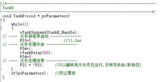

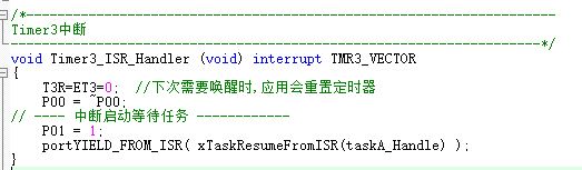

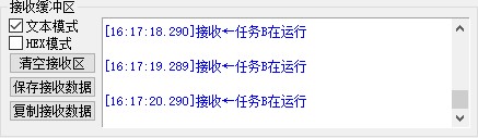

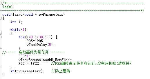

发表于 2024-4-17 10:26:14 | 显示全部楼层
杨*** 发表于 2024-4-16 21:58
你的这个移植版存在重大BUG:不能运行此次排行榜的实时响应时间测试程序,会死机。
作为本尊,你应该亲 ...
没有BUG哦, 我做了代码都没死机
代码做好了, 按您的要求做的,
按照您的方法, 我自己测试的结果分别为: 11.5微秒  和  11.2微秒
请检阅代码:
您是不是忘记中断里要用ISR特征的函数了?
FreeRTOS_STC32G12K给杨老师的切换测试代码.rar (1.18 MB, 下载次数: 379)
(1)收到,谢谢! (2)以后在编写STCx51单片机程序的时候,对于bit位变量,千万别再写“P21=!P21”这种形式,请写为“P21=~P21”,丢脸。 自己去调研一下为什么,服不服都回复给初学者看看  详情 回复 发表于 2024-4-18 20:41
