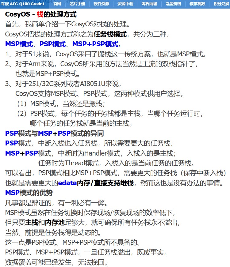

网友问:
请问STC32G12K128运行FreeRTOS最大任务数量取决于edata还是xdata
我估计卡在不清楚楼主移植的这个,如何配置:
MSP ?
PSP ?
MSP+PSP ?
32G12K128: edata/4k,  xdata/8k
32G8K64:     edata/2k,  xdata/6k
AI8051U:     edata/2k,  xdata/32k
https://www.stcaimcu.com/forum.p ... =4702&pid=33284
STC32G12K128运行FreeRTOS最大任务数量取决于edata STC32G12K128的edata 有4K, 还是比较大的, 十几个任务很轻松, 小型系统一般几个任务就可以了, 所以说还是比较宽松的. 本贴这个FreeRTOS版本没有做MSP+PSP处理.  详情 回复 发表于 2024-9-10 19:06

 楼主| 发表于 2024-9-10 19:06:48 | 显示全部楼层
神*** 发表于 2024-9-10 16:39
网友问:
对于2K edata 产品, 可以考虑用uC/OS-2 移植版,
https://www.stcaimcu.com/forum.php?mod=viewthread&tid=4702&extra=page%3D1
uC/OS-2 移植版已经比较完善, 以下特征都适合在小尺寸edata型号上运行:
  • MSP+PSP 对多任务的RAM节省量是非常可观的, 任务越多越明显.
  • OS内部的全局变量可指定到xdata/edata
  • 支持Large模式,全局变量一键切换到xdata.很方便.
另外 CosyOS 对AI全系列型号的支持也不错,
https://www.stcaimcu.com/forum.php?mod=viewthread&tid=1807&extra=page%3D1
上次作者聊到,
在251内核的机型上也支持搬栈选项,
很合适对任务数量比较执着的人群.
