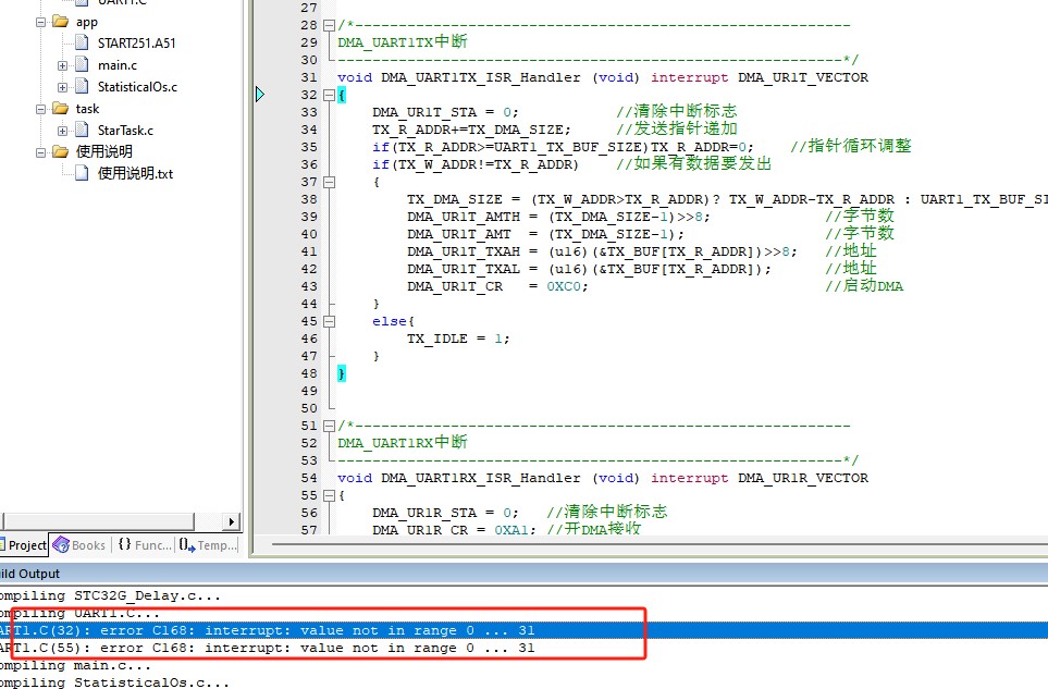

发表于 2024-6-13 21:38:24 | 显示全部楼层
各位老师,为什么会报这个错,“UART1.C(32): error C168: interrupt: value not in range 0 ... 31 ”      文件没改直接运行的
[attachimg]47116[/attachimg] STC32G手册第5章  详情 回复 发表于 2024-6-13 21:46

 楼主| 发表于 2024-6-13 21:46:21 | 显示全部楼层
sdn*** 发表于 2024-6-13 21:38
各位老师,为什么会报这个错,“UART1.C(32): error C168: interrupt: value not in range 0 ... 31 ”     ...
STC32G手册第5章
发表于 2024-6-14 22:21:53 | 显示全部楼层
感谢老师指点,郁闷好多天了,{:5_300:}拓展keil C代码中断号工具
