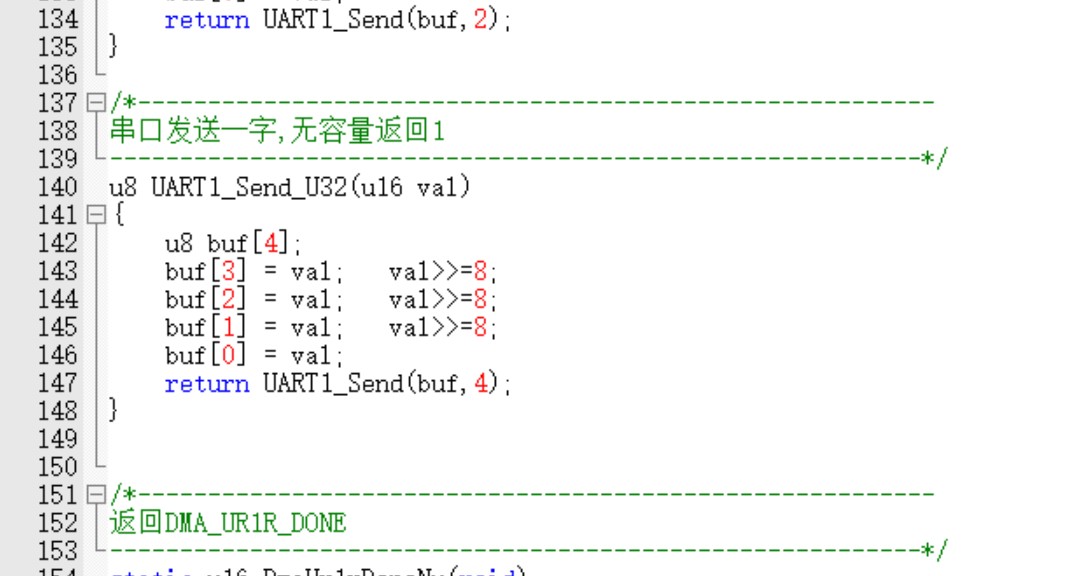

这个参数错了
好的,感谢提醒  详情 回复 发表于 2025-11-12 16:20

发表于 2025-11-12 16:20:46 | 显示全部楼层
好的,感谢提醒
