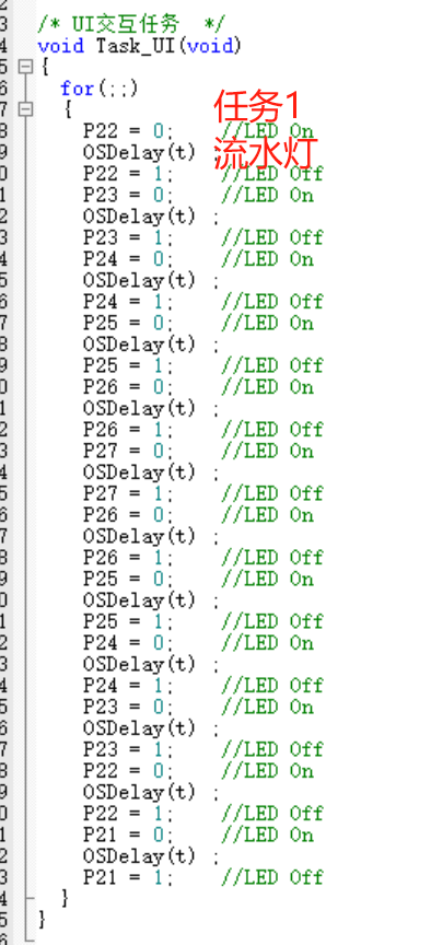

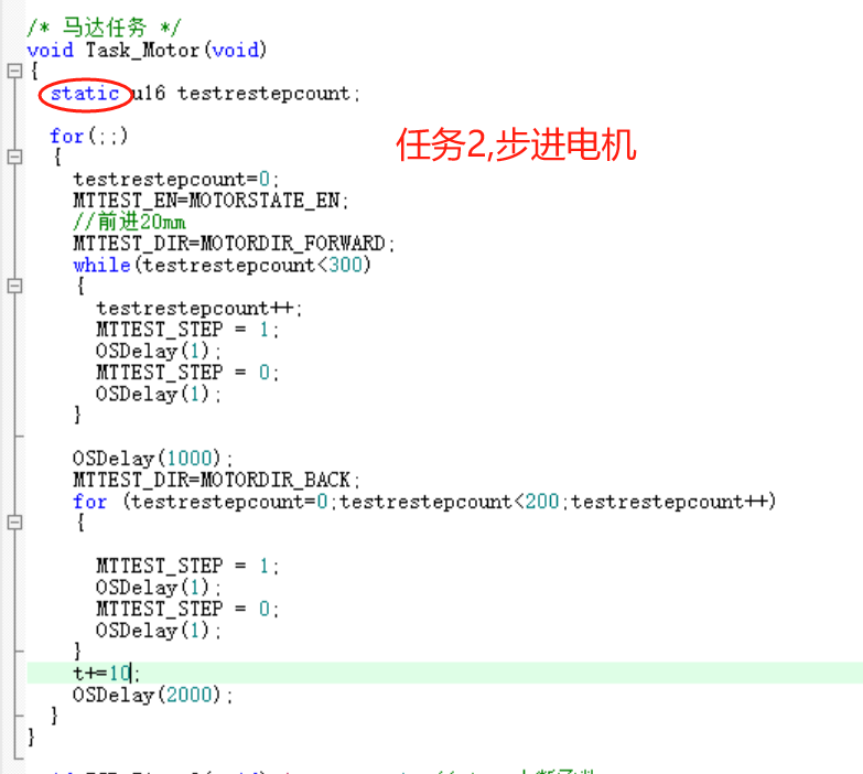

发表于 2024-9-21 17:02:04 | 显示全部楼层
关于静态变量的问题
使用了TinyRTOS51  V1.22   2024.05.09  确实简洁精悍,但是我遇到个问题想咨询下,如下图,两个任务完全不相干.
但是当任务2的那个static去掉后变成局部变量.任务1的流水灯就全乱了,变成全部一起闪烁了.请问是必须都要用static标识吗?这样不是有点浪费内存吗?
