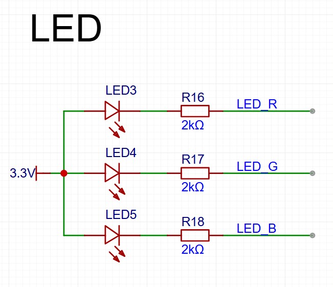

Tiny RTOS 学习第一篇
完全按照楼主的教程,使用自制学习机验证简单流水灯测试程序:
流水灯原理图:
按键原理图:
测试功能:
程序初始功能为左到右的流水灯。
按键1: 左向右的流水灯;
