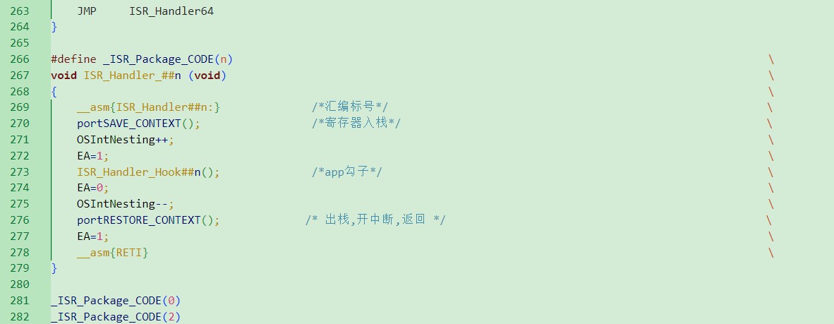

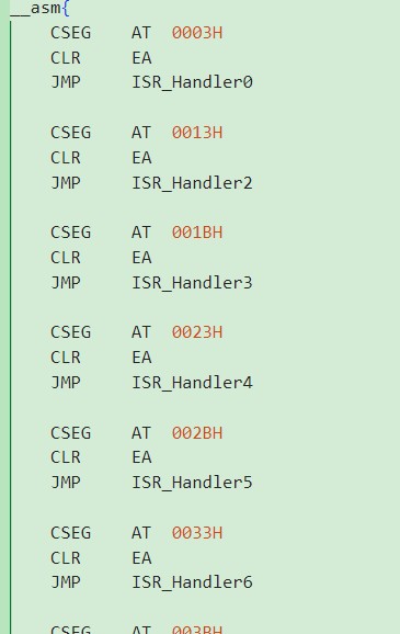

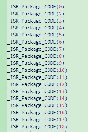

兄弟参考了你好多代码 这样处理有问题吗 现在os跑起来了 在想一个合适的 嵌套中断例子去测试 改入口 [attachimg]39686[/attachimg] 计数器加/减 出入栈 [attachimg]39682[/attachimg] 带参数#define [attachim  详情 回复 发表于 2024-3-26 17:16

发表于 2024-3-26 17:16:09 | 显示全部楼层
tzz1*** 发表于 2024-3-26 16:41
只用中断切任务的OS是不需要嵌套计数器的, 比如FreeRTOS的设计中,就没有嵌套计数器.
中断切换任务的原理是 ...
兄弟参考了你好多代码  这样处理有问题吗
现在os跑起来了
在想一个合适的 嵌套中断例子去测试
改入口
计数器加/减  出入栈
freeRTOS 中的portRESTORE_CONTEXT();  只有出栈内容
带参数#define
定时器0中断 存在1个/多个中断就直接退出
无其他中断正常调度

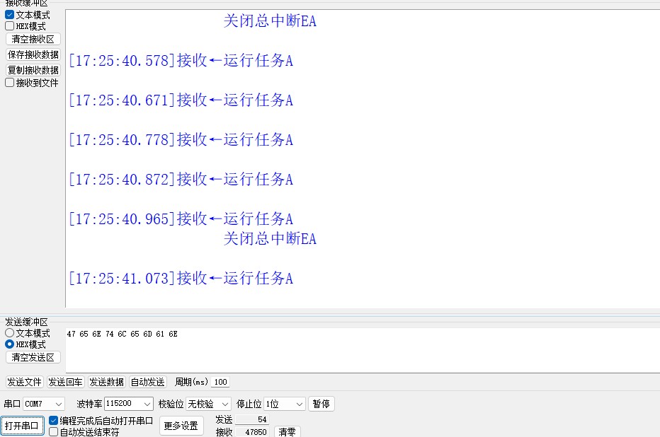

用上次的关EA的任务测试可以运行
多级嵌套的测试例子还在想
首先指出第一个BUG: [attachimg]39694[/attachimg] 只要嵌套就直接退出???? OS 滴答不用跑了? 只要嵌套就丢TICK ?? 正确的做法应该是除了不切换任务,别的都需要. 代码还没下载,这样搞得我好累呀 你自  详情 回复 发表于 2024-3-26 19:27
