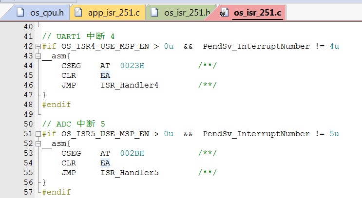

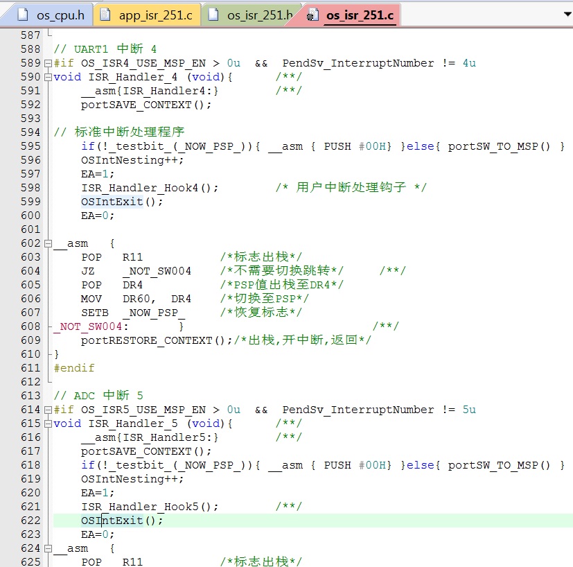

(3)以UART1串口1中断为例,下图第41到第48行程序UART1的中断矢量
下图第588到第611行程序为UART1的中断服务处理程序ISR
在图中可以看到很规范的uC/OS-II中断处理程序
第596行 中断嵌套计数增加               OSIntNesting++;
第597行 打开总中断给用户               EA=1;
第598行 调用用户中断处理钩子         ISR_Handler_Hook4();
第599行 uC/OS系统退出中断处理      OSIntExit();
第600行  关闭总中断进入系统临界区  EA=0;

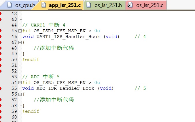

(4)下图第149行程序为UART1的中断处理钩子名转换,将绝对中断号转换为不同系列的STC单片机对应的设备名,方便用户使用:
下图第44到第50行程序为UART1的用户中断钩子函数
图中是预留的空函数,实际应用时用户将自己的中断服务处理程序填在空白处就可以了。
