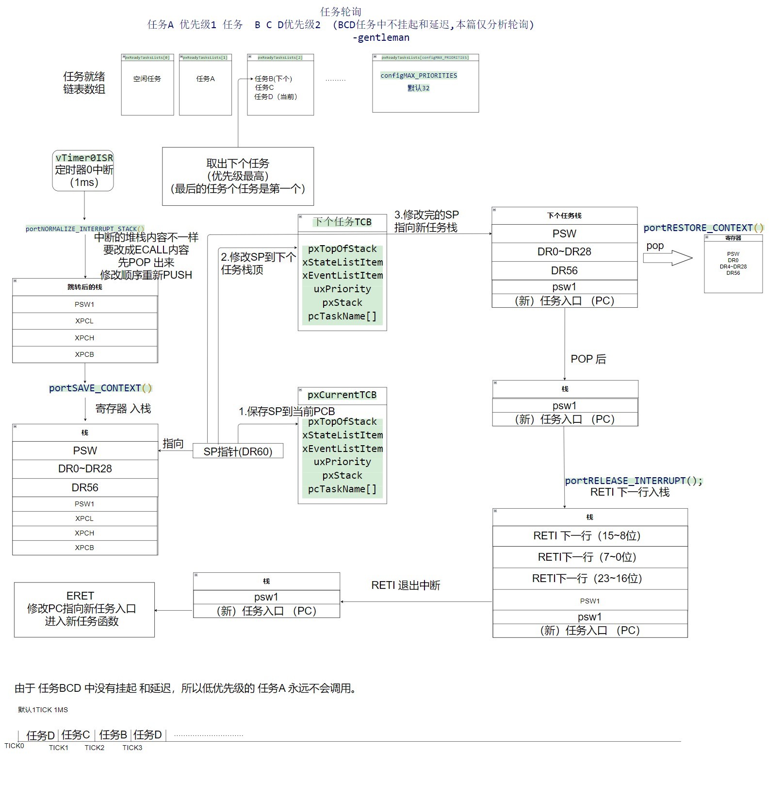

“现在中断内是无法找到切换任务的相关入口的” 找不到吗,我再研究一下 下图是学生对 FreeRTOS 定时器内任务切换(轮询)的总结 [attachimg]39567[/attachimg]  详情 回复 发表于 2024-3-25 17:42
35
734
3157
3157
 楼主| 发表于 2024-3-25 17:42:59 | 显示全部楼层
杨*** 发表于 2024-3-25 17:21
“现在用最高优先级切换任务这个版本,只能说是能用的,大家在论坛内嬉笑玩耍的产物。”
找不到吗,我再研究一下
前年年底的时候看过了,如果没有更改过,除了滴答, 其它中断是无法即时切换任务的,任务级主动切换应该是即时切换,中断级是等到时钟滴答到了以后统一 一起处理切换中求.  详情 回复 发表于 2024-3-25 18:43

前年年底的时候看过了,如果没有更改过,除了滴答, 其它中断是无法即时切换任务的,任务级主动切换应该是即时切换,中断级是等到时钟滴答到了以后统一 一起处理切换请求.
我以为你已经解决了这个问题了。当时技术支持已经答复你了,你没有按他说的方法去试一试?是碰到什么问题了吗?  详情 回复 发表于 2024-3-25 19:47
我明白老师的意思了 这个中断内切换接口实现起来 要注意什么吗 如果我把 定时器0中断函数 的内容(入栈,取任务,改sp指针,出栈,RETI, ERET)都搬过去 可以实现吗 还是直接搬过去会有什么风险  详情 回复 发表于 2024-3-25 19:46

 楼主| 发表于 2024-3-25 19:46:28 | 显示全部楼层
tzz1*** 发表于 2024-3-25 18:43
前年年底的时候看过了,如果没有更改过,除了滴答, 其它中断是无法即时切换任务的,任务级主动切换应该是 ...
我明白老师的意思了
还是直接搬过去会有什么风险
要注意什么好像倒是没有,这个功能应该是标准OS功能,只不过这里被和谐了而已. 我是这样认为:把"定时器0中断函数 的内容(入栈,取任务,改sp指针,出栈,RETI, ERET)都搬过去"单独弄个调用,这样应该是可以的  详情 回复 发表于 2024-3-25 20:51
当时技术支持也是这么答复他的  详情 回复 发表于 2024-3-25 19:48

发表于 2024-3-25 19:48:48 | 显示全部楼层
gentl*** 发表于 2024-3-25 19:46
我明白老师的意思了
当时技术支持也是这么答复他的
有点巧了 学生就是觉得 定时器0 也是中断 感觉 与其他中断切换任务过程应该是 相同的 我再去翻一翻老师之前的帖子学习一下  详情 回复 发表于 2024-3-25 19:53

 楼主| 发表于 2024-3-25 19:53:14 | 显示全部楼层
杨*** 发表于 2024-3-25 19:48
当时技术支持也是这么答复他的
有点巧了
学生就是觉得 定时器0 也是中断
我再去翻一翻老师之前的帖子学习一下
我回翻了一下帖子,当时我是这么问的: "内核是会在每次节拍的时候切换任务,但是如果我在别的中断中,激活了一个高优先级的任务(比如说xSemaphoreGiveFromISR( xBinarySemaphore, &xHigherPriorityTaskWoken );然  详情 回复 发表于 2024-3-25 20:26
不是我的,是tzz1983的帖子《FREERTOS中断里切换任务》(https://www.stcaimcu.com/forum.php?mod=viewthread&tid=581)  详情 回复 发表于 2024-3-25 20:13
我个人觉得FreeRTOS的这个STC移植版本有些仓促了,好像还有些没有完成,我也在等更新,这是我后面没有继续写如何RTOS编程文章的主要原因。 比如临界区保护方法也只是简单地关闭总中断,比如如何在定时器0以外的其他  详情 回复 发表于 2024-3-25 20:10
