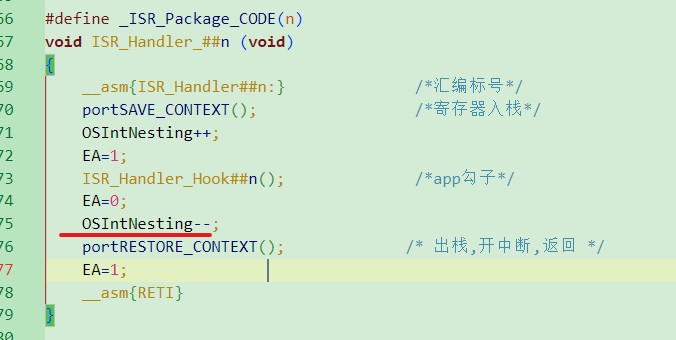

ABC 中断依次进入
(1)你直接学习tzz1983的招数(见我34楼的介绍),抄袭他的答案,他现在是忽悠你的,他自己已经解决了
(2)答案极其简单:在每个中断都规范地加上“退出中断任务切换函数”。这样不管嵌套多少层,多少次,后面嵌套进来的中断,(优先级都比第一次中断高才会嵌套进来的),在退出中断任务切换函数中就会检测的嵌套计数大于1,就会什么事都不做退出。
等退出嵌套又到了第一层中断时,这时已经没有中断嵌套了,自然退出中断任务切换函数就会正确地进行任务切换了。
(3)当初STC的FreeRTOS把系统节拍放在定时器0中断是对的,理由见LAOXU的答案,其次如果定时器0工作在不可屏蔽中断模式再加上是中断最高优先级,
试问其他那个中断能够打断它?谁都不能打断系统节拍中断,又怎么会“丢TICK”呢?
杨老师,我冤枉呀,我没有忽悠他,这种事情我才做不出来呢
我是让他每个中断退出前都检查呀,
OSIntExit()都拿出来举例了,只是他急于交卷,不乐意去做呀.
其实呢,如果是作为学生交卷,可以给及格了.
但从逻辑上来讲,是不合格的,他这样做..
假设有个中断和滴答同步,永远在滴答中断前面一点触发(最坏的情况,是可能发生的)
滴答因为嵌套不能切换,其它中断又不乐意切换,结果就...没有结果了
丢TICK是您没看仔细,他前面代码直接RETI了

(1)“丢TICK是您没看仔细,他前面代码直接RETI了”
STC FreeRTOS的移植部分的代码每一行我都看了,没有问题。
(2)至于本帖主修改在1楼的程序,我没有必要看。因为如果作为LAOXU题目的考卷,0分。LAOXU没打分是手下留情,我点赞他是因为他的勇气:不耻下问

现在有 三个中断 A B C
首先中断A最先触发
接着中断B触发,嵌套了,B打断了A
再接着中断C触发,又嵌套了,C打断了B
在中断A里调用了一个OS服务,使任务X就绪了(假设X的任务优先级最高),但是由于中断嵌套中,不能现在马上切换任务,运行完后RETI 至任务B
B也不能切换任务,只能返回C
到C了,C检查到 OSIntNesting==0,接下来还要检查A+B+C是否更新了就绪表.
很明显,A更新了就绪表,所以C要进行任务切换.(在这里,C没有使任务就绪,但嵌套链上端的A有,此时由C代替A做任务切换)"
又看了一下,我没错呀,是C切换任务, 被你搞得有点上头了!!
