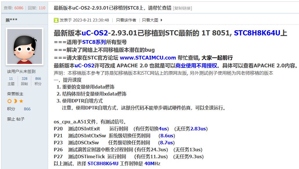

我的答案是:
论坛内熊仔大神早就移植好的 uC/OS-II @STC8
https://www.stcaimcu.com/forum.php?mod=viewthread&tid=3934&extra=page%3D1
该移植的特征:
1. 所有任务切换都是使用代码切换.
2. 全程有完整的中断嵌套处理, 绝不会出现嵌套的中断直接返回任务的情况. 把滴答改为最高优先级也不会出错。
3. 他对所有中断处理都是一视同仁的, t0也没什么不同,只不过是在t0中断里加了OSTimeTick()功能;用来用作OS滴答。
在该移植的基础上, 只要把滴答中断提升至模式3, 其它不用任何更改, 即可实现关EA后仍可运行OS, 不信你自己可以去试一下。
同样的思维,也可用于STC32G
举例说明,无需上自己的例子。回答正确,满分!  详情 回复 发表于 2024-3-27 10:17
