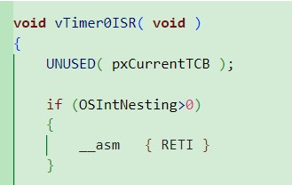

发表于 2024-3-26 19:39:06 | 显示全部楼层
tzz1*** 发表于 2024-3-26 19:27
首先指出第一个BUG:
有bug好,多来点
tick东西 本来也不准吧,想准要用其他定时器的
官方那个版本,不就是 低优先级 t0  (是低优先级吧,一会翻代码确认一下)
有嵌套 也不进 t0中断啊
在这给它整准了 不知道会不出问题
void vTimer0ISR( void ) { UNUSED( pxCurrentTCB ); if (OSIntNesting>0) { xTaskIncrementTick(); __asm { RETI } } ..... } 这样不就好多了,我对Free确实不熟悉,搞起  详情 回复 发表于 2024-3-26 19:50
你这么理解就难搞了,高优先级阻碍它时,是推迟,不是丢.只要不就整个滴答周期都无法响应.就不会丢  发表于 2024-3-26 19:44

发表于 2024-3-26 19:48:26 | 显示全部楼层
首先指出第一个BUG:
我知道兄弟的意思了
原来的定时器是挂起,等其他中断退出后相应
我这直接给重载了
似乎是不对
  • 打卡总天数:40
  • 最近打卡:2026-05-20 08:11:47
36
1161
2901
2901
发表于 2024-3-26 19:50:02 | 显示全部楼层
    if (OSIntNesting>0)
        __asm   { RETI }
这样不就好多了,我对Free确实不熟悉,搞起来太累,没看透也是不敢乱动.
底层的东西很考细心的,我再帮你看看勾子那一部分,其它的就不看了, 这样搞得我累死,理解一下
辛苦兄弟了  详情 回复 发表于 2024-3-26 19:51
