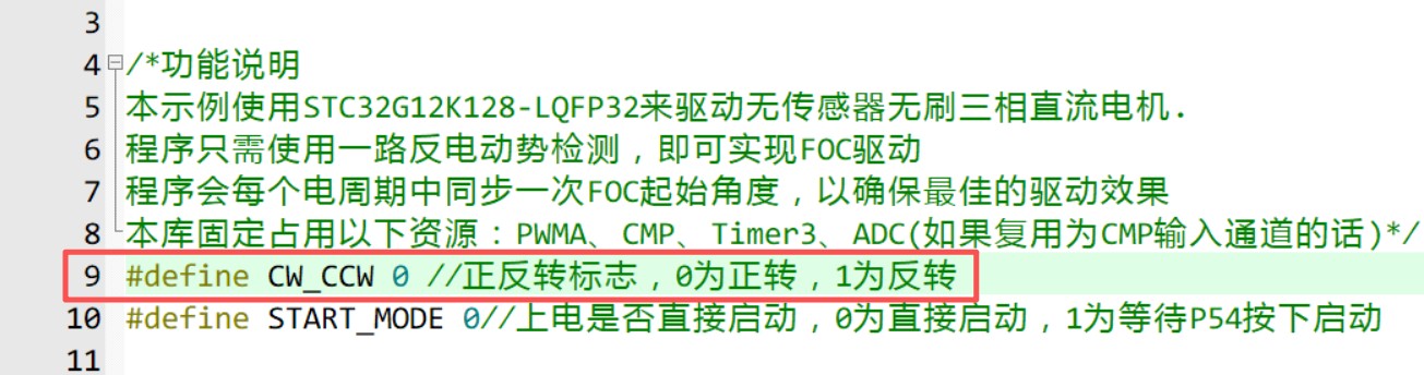

了解,串口问题解决了,使用DMA方式会接收不了数据,现使用串口中断接收是可以的。另外电机正转可以正常启动,反转进入不了闭环运行。请问这个调整哪个参数可以解决?

我知道这个参数是调正反转的,我用串口调整这个参数后,正转可以正常启动,反转转几秒后就停了,难道不能这样调正反转?代码如下:
                 switch(mode)
                          case 1:
                                    if(Moto_Run)
                                                pwm_off();
                                                set_duty=0;
                               else
                                      Stc_Foc_Start();
                                          set_duty=100;
                                           if(cwmod)
                                                Zero_Angle = 250;
                                            else
                                               Zero_Angle = 3750;
                                  break;
                          case 2:
                            set_duty=Uaerbuf[2];
                                set_duty<<=8;
                                set_duty+=Uaerbuf[3];
                              break;
                          case 4:
                                     cwmod=~cwmod;  //正反转标志
                              break;
                          default :
                                      break;
启停请参见最新版本的foc库函数 正反转使用我那个库函数是可以实现的,如果想要自己实现,请移植源程序实现  详情 回复 发表于 2025-10-20 18:35
