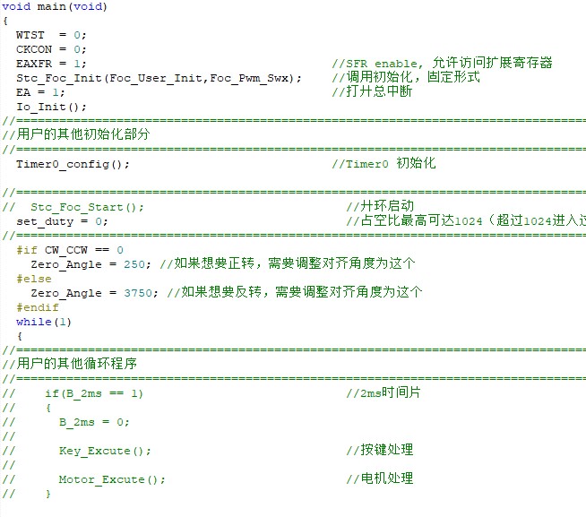

发表于 2025-10-10 09:20:47 | 显示全部楼层
王工,
我注意到初次上电,电机没有启动前,
稳压电源14V/0.27A,有270mA电流;
但是当我按下按键关闭电机时(set_duty = 0)时,稳压电源就没有电流了。
请问初次上电无操作情况下,将近300mA的电流来自于哪里?
无法再次开启电机是否和这个有关?
你上电初始化时,也设置set_duty = 0试试,应该跟按键关闭电机一样的。  详情 回复 发表于 2025-10-10 10:24

发表于 2025-10-10 10:52:55 | 显示全部楼层
上电已经给定 set_duty = 0,while循环中未写任何代码,此时上电也是有300mA左右电流
171
308
308

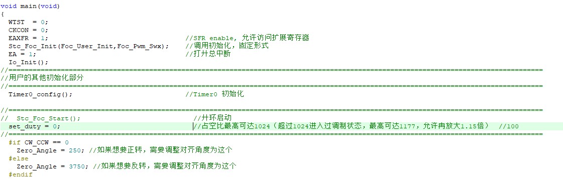

发表于 2025-10-10 16:14:06 | 显示全部楼层
我发现
在main()函数中增加一个while(1)循环,
就算while循环内不增加任何语句,
上电也会有将近300mA电流(不开启电机运行);
但是如果删除while循环,上电就不会有电流。
请问这是怎么回事?
应该是由于默认初始化后没有打开PWM中断,但是又存在装载值,所以导致的PWM不平衡出现的电流i 如果在这种状态下想要set_duty=0,可以在设置0duty后调用一下 pwm_off();//关闭所有的PWM 这样就能给PWM直接关闭了,也就  详情 回复 发表于 2025-10-11 19:47

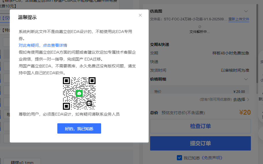

发表于 2025-10-11 14:03:43 | 显示全部楼层
GG,嘉立创没法使用优惠卷打板呐.反馈说是,文件没有全程在嘉立创EDA设计。
有无大佬提供,FOC小功率的PCB文件,能直接使用嘉立创优惠卷打板???
