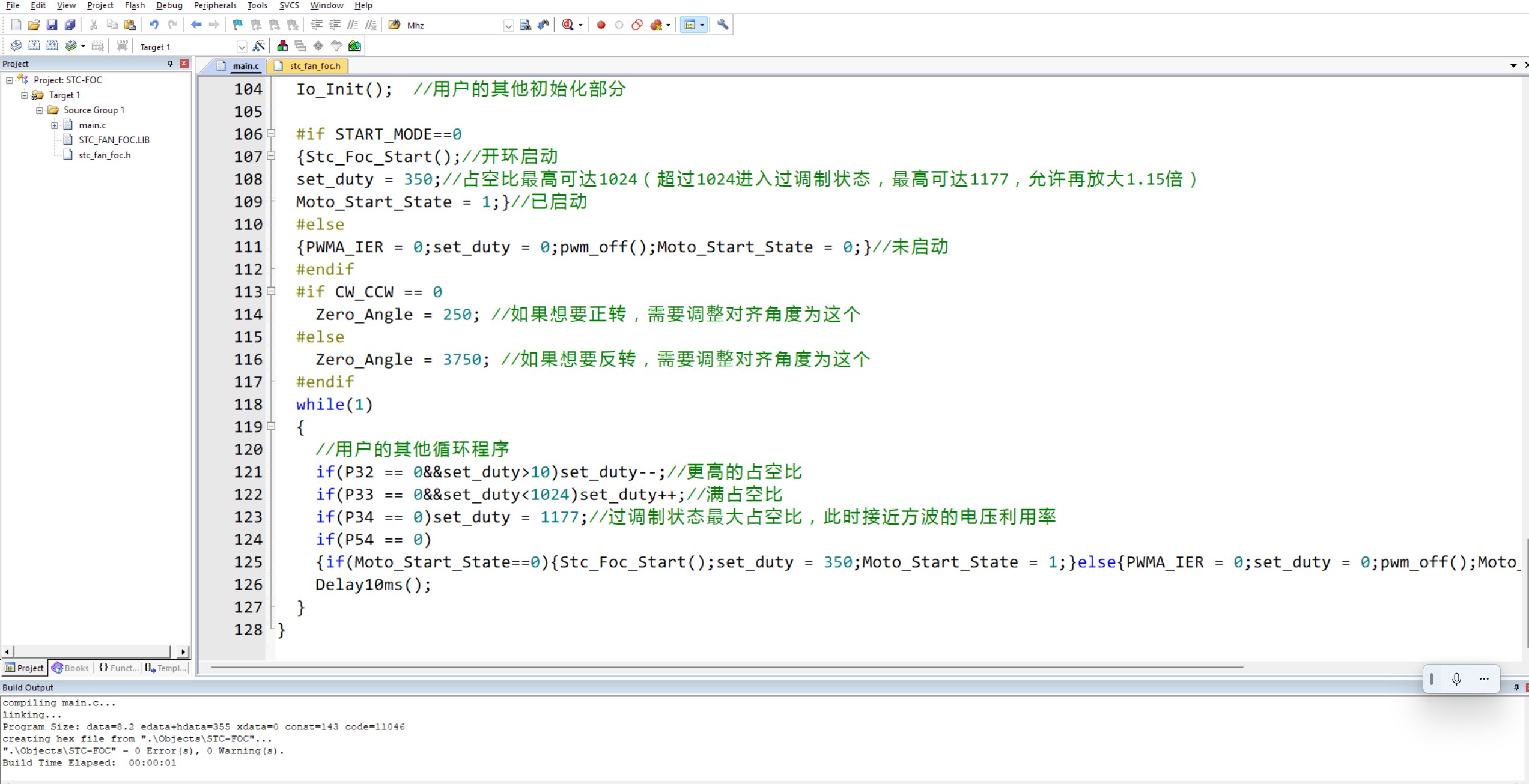

王工,你好!代码中Zero_Angle_Start对齐零点这个数据引用不了,报错 ERROR L128:
另外用了这个电机驱动库串口就用不了,能不把串口功能也调好?
请更新最新版本的FOC库,FOC例程中的程序编译是没问题的 [attachimg]117955[/attachimg] 程序中对于串口没有操作,是不影响其他串口程序的  详情 回复 发表于 2025-10-18 16:22

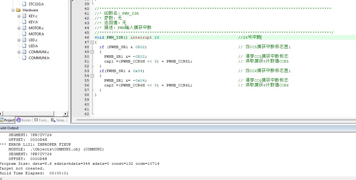

王工你好,我在自己添加程序的过程中发现调用26号中断,就会出现错误,请问是怎么回事?这是输入捕获中断
PWMB的中断号是27,26是PWMA的中断,已经被FOC程序占用了  详情 回复 发表于 2025-10-18 16:17

HUHU*** 发表于 2025-10-18 15:28
王工你好,我在自己添加程序的过程中发现调用26号中断,就会出现错误,请问是怎么回事?这是输入捕获中断 ...
另外用了这个电机驱动库 ...
