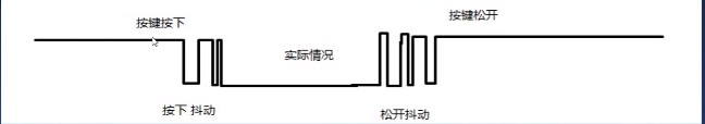

                                if(P32 == 0)    //P32按键按下
                                        Key_Vol++;
                                        if( Key_Vol == 5)  //P32按键按下,消抖50ms
                                                        num++;
                                                        if(num>=8)
                                                                num = 0;
                                else
                                        Key_Vol = 0;

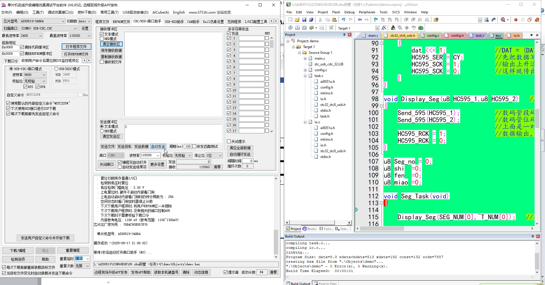

接下来冲哥介绍了文件架构,但我遇到一个问题:跟着冲哥开了user目录,把config.c config.h
建立起来,也能编译,没有报错,但是下载后,连USB_CDC都搞丢了,一开始我还以为硬件出来问题
马上换一台PC,表现一样,换冲哥的模版进去,又是可以的,不知道哪里有问题?
结构体数组的周期性任务调度
LED1  0.3秒闪一次;LED2  0.6秒闪一次,LED3  0.9秒闪一次

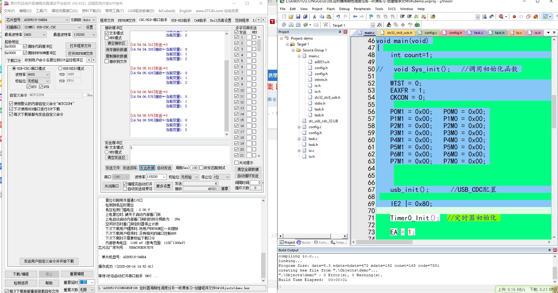

先回滚一下:
一开始以为我哪里搞错了,昨晚折腾到2点多,终于发现:
// void Sys_init();   //调用初始化函数
    WTST = 0;                                                                                  //设置程序指令延时参数,赋值为0可将CPU执行指令的速度设置为最快
    EAXFR = 1;                                                                                 //扩展寄存器(XFR)访问使能
    CKCON = 0;                                                                                 //提高访问XRAM速度
    P0M1 = 0x00;   P0M0 = 0x00;
    P1M1 = 0x00;   P1M0 = 0x00;
    P2M1 = 0x00;   P2M0 = 0x00;
    P3M1 = 0x00;   P3M0 = 0x00;
    P4M1 = 0x00;   P4M0 = 0x00;
    P5M1 = 0x00;   P5M0 = 0x00;
    P6M1 = 0x00;   P6M0 = 0x00;
    P7M1 = 0x00;   P7M0 = 0x00;
把系统初始化这段,还原回主程序,就OK了
但是把它写成 void Sys_init(); 再调用,也应该正常啊???很懵很懵很懵很懵很懵很懵

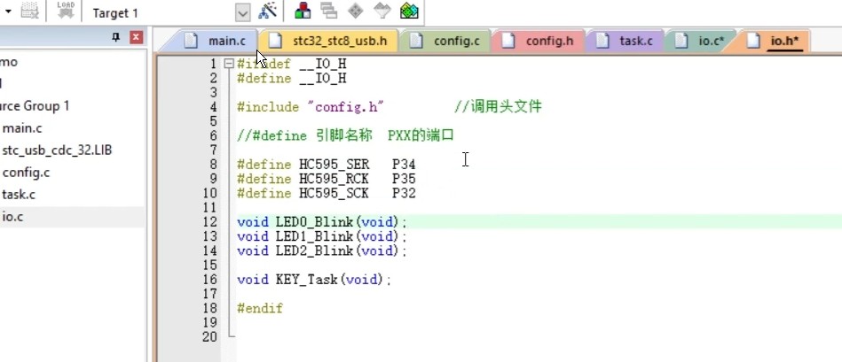

文件的创建(.c和.h)
创建程序文件三步,把硬件需要的初始化弄一个config.c新建文件并保存.
添加到工程.添加引用路径
一般一个.c和一个.h文件执行一个外设或者一个任务或功能。这样可以让代码看起来简洁明了
新建xxx.cxxx.h文件,代表一个功能块。
xxx.h格式
#ifndef  _XXX_H
#define  _ XXX_H
调用头文件
函数声明...
#endif
xxx.c格式
#include  "xxx.h"
函数定义
添加文件一定要记得引用路径和添加到工程里。

发表于 2025-8-16 15:01:44 | 显示全部楼层
结构体数组的周期性任务调度
结构体数组的周期性任务调度
1都有定时器1ms加的变量
2都有一个设定的计数目标,
3都有需要执行的功能,
4.定时时间到了才能执行
这个任务,我仔细跟着冲哥做了一次:
首先是很多地方没有听懂,其次是IO口配置语句,还是要放置在main.c
才能顺利驱动。。。。。。。。
void main(void)
        int count=1;                                                                        //按键计数变量
        usb_init();      //USB_CDC配置                                   //USB CDC 接口配置
    IE2 |= 0x80;                                    //使能USB中断
否则直接调用void Sys_init();   //调用初始化函数
可以顺利编译,下载后USB-CDC,CDC就消失了,还有一个,本来应该是双USB串口的,我试过4台不同的PC机(都是win10),都只有一个USB-CDC,CDC串口,好奇怪?
感觉自己能力不行,休息一下先!!!
  • 打卡总天数:51
  • 最近打卡:2025-10-27 08:37:58
459
814
814

发表于 2025-8-17 16:29:53 | 显示全部楼层
第十一次:《8051U深度入门到32位51大型实战教学视频》  第九集 数码管
第八集定时器周期性调度任务,有时间还要回去重新学习!
IO引脚的定义:
这样处理,以后修改就很方便! 仔细看图:
  • 打卡总天数:51

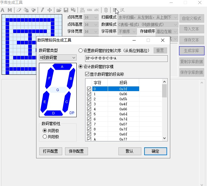

发表于 2025-8-17 21:10:22 | 显示全部楼层
怎么快速生成数码管数组?
STC的ISP是个宝藏,里面有工具!真是没想到!好方便
以前在学校还要要求学生自己用ABCDEF去自己搞,累死!!!
任务1..数码管静态的显示一个数字:先看74HC959芯片 ,这个我买过10片,挺好用的!
#define HC595_SER         P34
#define HC595_RCK         P35
#define HC595_SCK         P32
这个任务好完成!
