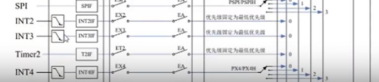

外部中断x:x=2-4
触发只有下降沿,触发后它就会标记为这个INTxIF的一个标志位,如果说我们打开了EX2和EX3,优先级位最低,不能改中断优先级
外部中断x:x=2-4
INTxIF
EXn

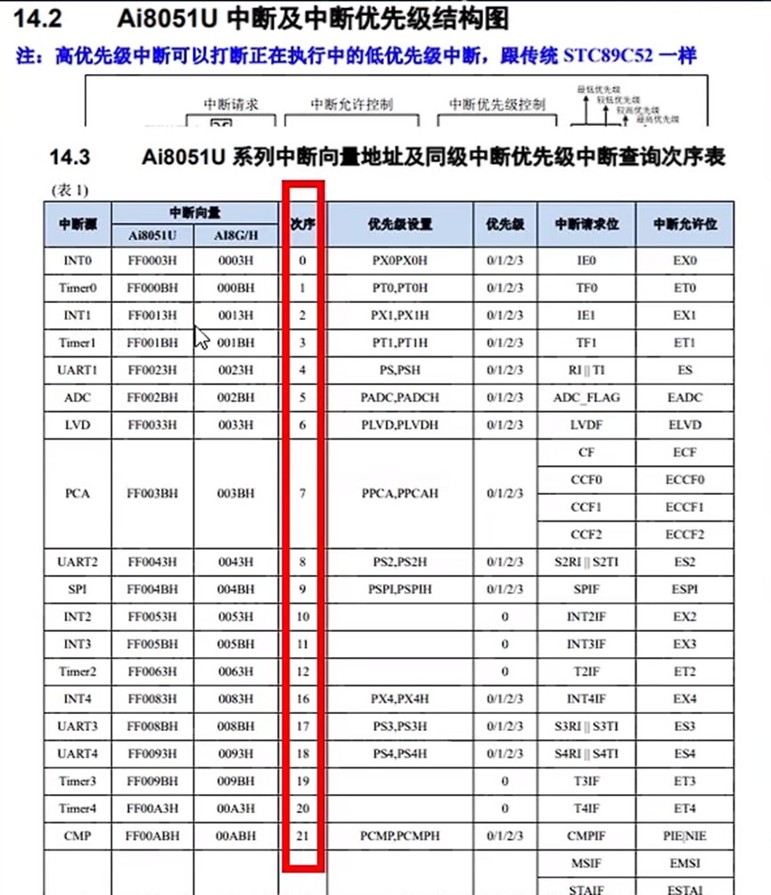

各个中断服务函数对应的中断号,见下图:
试验箱上默认端口是高电平,按下就是低电平!

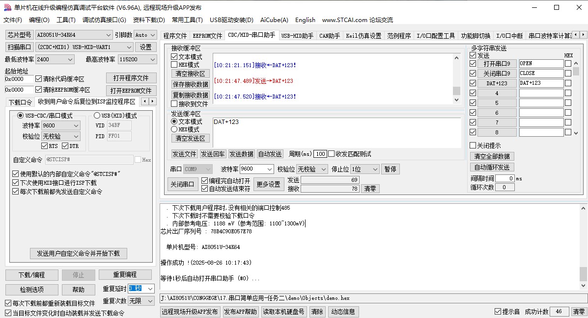

我们故意多回复一个!给PC,表面收到的是“DAT+123\r\n”
回复的是 “ DAT+123!\r\n”

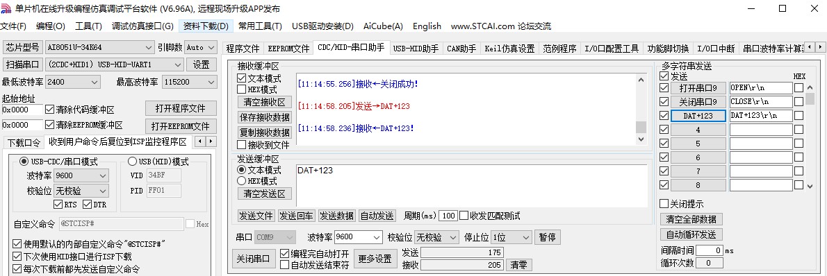

发表于 2025-8-26 11:17:26 | 显示全部楼层
这里其实要理解结束符“\r\n”
仔细看下图:
