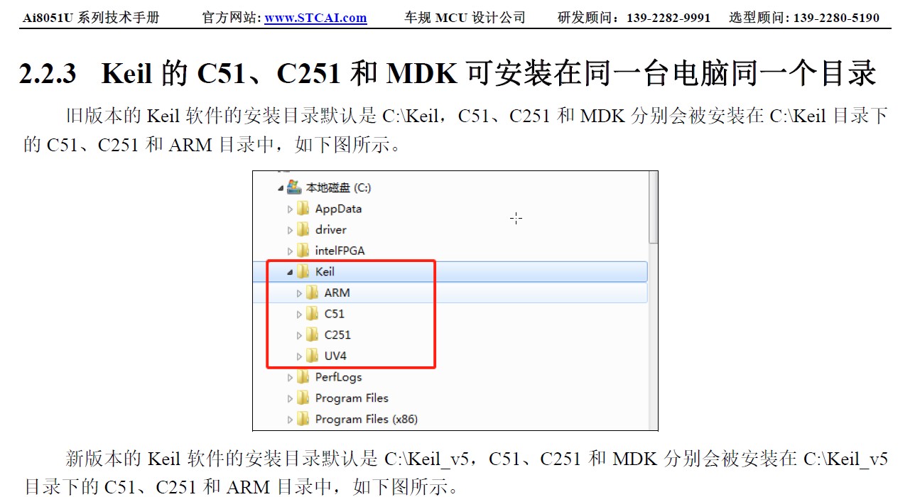

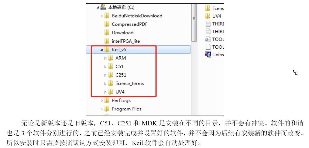

         假如原来已经有安装了C51的,建议继续在原来的位置安装C251的学习环境,例如我原来安装的是C:\Keil_v5\UV4\UV4.exe,现在我们继续把32位的C251也安装在C:\Keil_v5,按照STC的手册:
这样安装之后,我比较了一下TOOLS.INI文件,发现和分开盘符,分开目录相比,优点很多,我们就不用专门区分原来的开发环境,实际上Keil_v会自动识别,原来不能用的灰色按钮,也正常了
从C51到32位的C251,其实变化很大.让我们装好 环境,从头开始学习!

建议先安装251再安装51,因为51的exe版本较新
  • 打卡总天数:182
  • 最近打卡:2026-05-29 21:11:04
2627
3300
3300
发表于 2025-8-6 10:45:53 | 显示全部楼层
收到,我理解反啦,谢谢提醒!

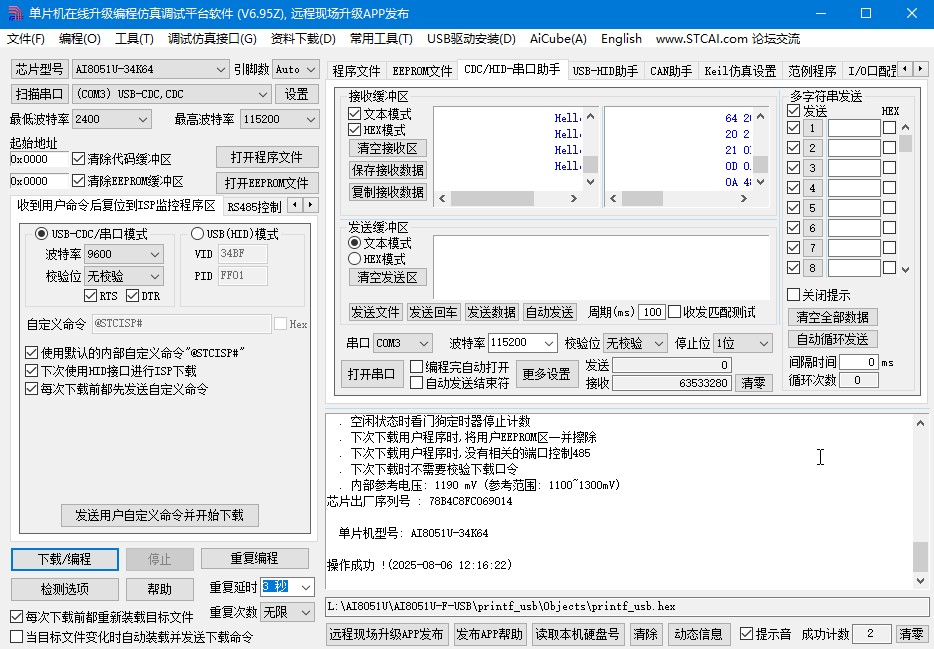

发表于 2025-8-6 12:12:52 | 显示全部楼层
跟着老师,乖乖的做了第一个实验,在串口3上看到了“擎天柱”发出的信息
  • 打卡总天数:182
2627
3300
3300
发表于 2025-8-6 12:18:20 | 显示全部楼层
当然,细心一点,选USB-CDC串口模式,也顺利的实现了不停电下载!

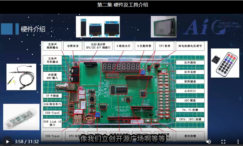

     昨天20250806,跟着视频中的女老师,很懵懂的做完了第一个实验,从结果来看,实际上是完成了3个功能:
1 从冲哥《STC32G单片机视频教程》和《8051U深度入门到32位51大型实战视频》来看,是使用了STC开发的一颗芯片----USB转双串口,具体型号待查,看截图:
首先把USB变成串口,才能给51下载程序,就是向我们以前用CH340把USB模拟成COM串口一样!不过现在时代变了,是用库函数,没有逐行写程序!硬件上也不用购买转换卡!
2 单片机AI8051U和PC机的通信,借助串口助手,昨天的实验其实是AI8051U不断的发送“hallo, word! ”给PC机,是通过串口来通信的。

    当然,这些USB库函数,我也没搞懂,但功能是准确迅速的实现了!NB-PLUS!!!
3 自动下载
之前我买过好几块51实验板,有清翔的,有普中科技的(至少买了普中的3中型号),实际上在自动下载的可靠和稳定上,清翔的是最好的,但是昨天搞完第一个实验,我发现用STC的库函数,也可以达到
清翔的效果,完全可以自动下载,就是只要你重新编译了源程序,立马自动下载,好爽的感觉...............
