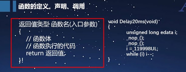

函数的调用:
  • 打卡总天数:51
  • 最近打卡:2025-10-27 08:37:58
459
814
814
发表于 2025-8-14 14:06:44 | 显示全部楼层
调用的函数没有返回值的情况:
  • 打卡总天数:51
459
814
814
发表于 2025-8-14 20:47:25 | 显示全部楼层
上面没有返回值,就写了void 函数末尾也不用谢return
实际上,上面是做了119998次 i--
没有返回值,只是空耗了时间
voidDelay20ms(void);   这是函数声明
Delay20ms();   这是函数调用

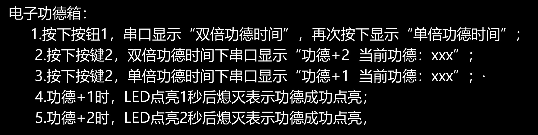

课后小练
电子功德箱:
     1.按下按钮1,串口显示“双倍功德时间”,再次按下显示“单倍功德时间”;
      2.按下按键2,双倍功德时间下串口显示“功德+2  当前功德:xxx”;
      3.按下按键2,单倍功德时间下串口显示“功德+1  当前功德:xxx”;·
4.功德+1时,LED点亮1秒后熄灭表示功德成功点亮;
5.功德+2时,LED点亮2秒后熄灭表示功德成功点亮,
这个感觉有点难,好了,今天就到此为止!88!!!

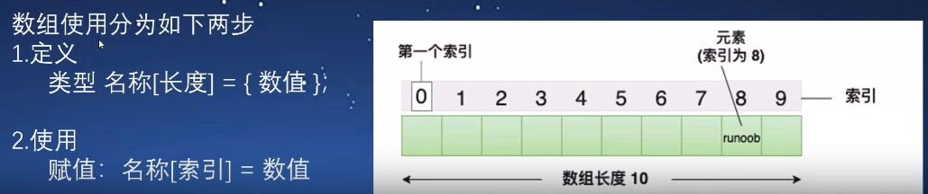

数组使用分为如下两步
1.定义
类型 名称[长度] = { 数值 };
2.使用
赋值:名称[索引]= 数值

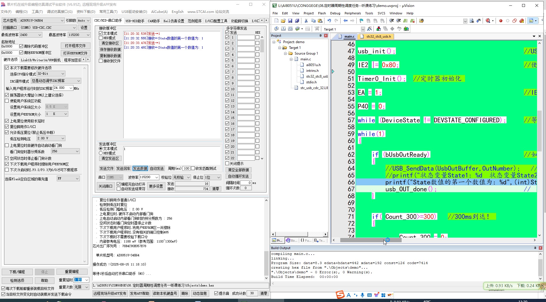

发表于 2025-8-15 10:21:03 | 显示全部楼层
跟着冲哥,把程序写好了:但是下载后3个LED全亮,是一直亮,哪里错啦?

想看看哪里的问题,
printf("状态变量State1: %d  状态变量State2: %d 状态变量State3:  %d \r\n",State1,State2,State3);
串口也看不到任何信息?奇怪啊?

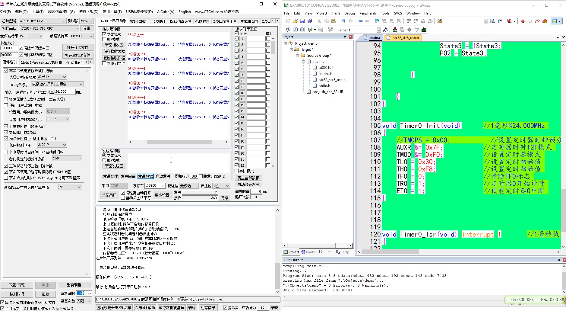

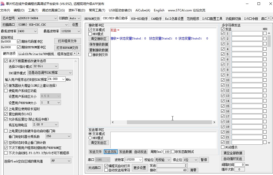

发表于 2025-8-15 10:33:35 | 显示全部楼层
上面的表述有错,在串口看到3个状态变量,始终是0
所以LED长亮!
Timer0_Init();  //定时器初始化
应该是定时器中断程序没有执行?
void Timer0_Isr(void) interrupt 1                //1毫秒执行一次
        Count_300++;
        Count_600++;
        Count_900++;
不对,好像是这里错!
                if( Count_300++>=300)   //300ms到达!
                                Count_300 = 0;
                                State1 = !State1;
                                P00 = State1;
                if( Count_600++>=600)   //600ms到达!
                                Count_600 = 0;
                                State2 = !State2;
                                P01 = State2;
                if( Count_900++>=900)   //900ms到达!
                                Count_900 = 0;
                                State3 = !State3;
                                P02 = State3;
Count_300++  应该是Count_300!!!
改好了就一切正常!

有没有其他方法实现或者说我们的代码可以简单一点?
有:先看数组的概念:
数组使用分为如下两步
1.定义
类型 名称[长度]={数值];
2.使用
赋值:名称[索引]= 数值15:06/1:23:29
给个例子:
u8 State[10] = {1,2,3,4,5,6,7,8,9,10}; //定义一个数组且赋初值
注意我们有关汉字乱码,已经打过补丁,不用加\XFD!!!
                        printf("State数值的第一个数值为: %d",(int)State[0]);
