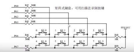

第十一集  《矩阵按键》
那么像这种矩阵式的按键, 它和独立按键的区别就是它的端可是可以复用的,
可以看到这里有8个按键, 如果说按照独立按键的接法, 他是不是应该接在8个10口上?但是这里可以看到他只有6个,是不是能发现他横着4个,接在一个脚上。
这里两行占了两个竖的一列,竖的1列接在了一个引脚上,对不对这里有4列,所以有4个端口,他总共用了6个端口,他就可以实现我们8个按键。如果是16个按键,他是不是只要4列加4行都可以?这种就是一个矩阵按键。

最大的好处在哪里呢?就是它可以用有限的端口,去实现我们更多的按键。
这个按键检测,会比这个独立按键比较慢,因为独立按键他单个端口就检测一个引脚对不对,那么这里的话他要反复的去扫描。先一列一列的扫过去,然后再一行一行的扫过去。好那我们来看一下这个原理这个矩阵按键的原理是什么呢?
按键识别原理:端口默认为高电平,实时读取到引脚为低电平是表示按下。
①  第一步:现将P0.0-P0.3输出低电平,P0.6-P0.7输出高电平,如果有按键按下,按下的那一行的10就会变成低电平,就可以判断出哪一行按下了。
②  第二步:现将P0.0-P0.3输出高电平,P0.6-P0.7输出低电平,如果有按键按下,按下的那一列的10就会变成低电平,就可以判断出哪一列按下了。
③  第三步:行列组合一下就可以判断出是哪个按键按下了。

核心扫描代码如下:
  1. /*
  2.         #define ROW1        P06                        //端口定义
  3.         #define ROW2        P07
  4.         #define COL1        P00
  5.         #define COL2        P01
  6.         #define COL3        P02
  7.         #define COL4        P03
  8. */
  9. u8 key_num = 0xff;
  10. //任务1:数码管显示当前的按键号
  11. void Task_1(void)
  12. {
  13.         //①第一步:现将P0.0-P0.3输出低电平,P0.6-P0.7输出高电平,如果有按键按下,按下的那一行的IO就会变成低电平,就可以判断出哪一行按下了。
  14.         COL1 = 0;
  15.         COL2 = 0;
  16.         COL3 = 0;
  17.         COL4 = 0;
  18.         ROW1 = 1;
  19.         ROW2 = 1;
  20.
  21.         if(( ROW1 == 0 ) || ( ROW2 == 0 ))                //如果行按键有按下
  22.         {
  23.                 if(( ROW1 ==0 ) && ( ROW2 ==0 ))        //如果两行都有按键按下,不处理
  24.                 {
  25.
  26.                 }
  27.                 else if((( ROW1 ==1 )&&( ROW2 ==0 )) || (( ROW1 ==0 )&&( ROW2 ==1 )))        //如果有按键按下,而且只有一颗
  28.                 {
  29.                         if( ROW1 ==0 )                                //判断哪一行,输出行开始的序号
  30.                                 key_num = 0;
  31.                         else if( ROW2 ==0 )
  32.                                 key_num = 4;
  33.
  34.                         //②第二步:现将P0.0-P0.3输出高电平,P0.6-P0.7输出低电平,如果有按键按下,按下的那一列的IO就会变成低电平,就可以判断出哪一列按下了。
  35.                         COL1 = 1;
  36.                         COL2 = 1;
  37.                         COL3 = 1;
  38.                         COL4 = 1;
  39.                         ROW1 = 0;
  40.                         ROW2 = 0;
  41.
  42.                         if( COL1 ==0 )                                //判断哪一列,叠加按键的序号
  43.                         {
  44. //                                key_num = key_num ;
  45.                         }
  46.                         else if( COL2 ==0 )
  47.                         {
  48.                                 key_num = key_num + 1;
  49.                         }
  50.                         else if( COL3 ==0 )
  51.                         {
  52.                                 key_num = key_num + 2;
  53.                         }
  54.                         else if( COL4 ==0 )
  55.                         {
  56.                                 key_num = key_num + 3;
  57.                         }
  58.                 }
  59.                 COL1 = 0;
  60.                 COL2 = 0;
  61.                 COL3 = 0;
  62.                 COL4 = 0;
  63.                 ROW1 = 1;
  64.                 ROW2 = 1;
  65.         }
  66.         else
  67.         {
  68.                 key_num = 0xff;
  69.         }
  70.
  71.         //③第三步:行列组合一下就可以判断出是哪个按键按下了。
  72. }

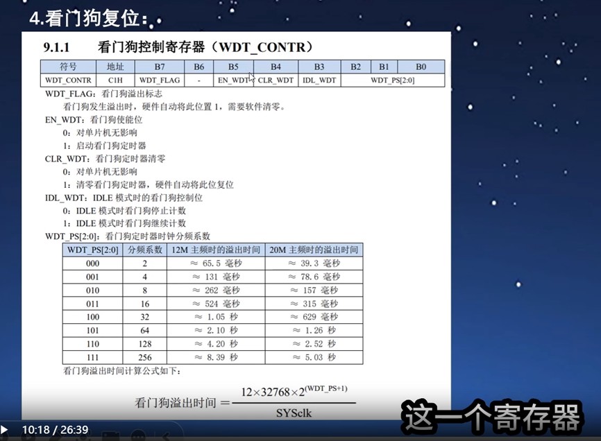

发表于 2025-8-21 19:49:35 | 显示全部楼层
第十二集: 系统复位:
任务1:编写看门狗程序
  1. void main(void)
  2. {
  3.         Sys_init();                                                                                //系统初始化
  4.         usb_init();                                     //USB CDC 接口配置
  5.     IE2 |= 0x80;                                    //使能USB中断
  6.         Timer0_Init();                                                                        //定时器初始化
  7.         Init_595();
  8.     EA = 1;                                                                                        //IE |= 0X80;
  9.
  10.         P40 = 0;
  11.
  12.         while (DeviceState != DEVSTATE_CONFIGURED);     //等待USB完成配置
  13.         WDT_CONTR = 0X24;  //启动看门狗---0.5s溢出
  14.
  15.         while(1)
  16.         {
  17.
  18.         if (bUsbOutReady)                                                        //如果接收到了数据
  19.         {
  20.             //USB_SendData(UsbOutBuffer,OutNumber);   //发送数据缓冲区,长度(接收数据原样返回, 用于测试)
  21.
  22.             usb_OUT_done();                                                        //
  23.         }
  24.                 Task_Pro_Handler_Callback();                                //执行功能函数
  25.                 if( P33 !=0 ) //人为加条件,按住P33超过0.5秒就复位!
  26. //按键P33按下超过0.5秒系统就会复位,因为在0.5秒内没有喂狗
  27.                 WDT_CONTR = 0X34; //喂狗清看门狗,否则系统复位
  28.         }
  29. }

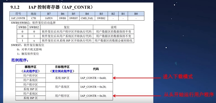

二、软件复位:
9.1.2 IAP 控制寄存器(IAP_CONTR)
关键函数:
  1. void KEY_Task(void)
  2. {
  3.         if( P33 == 0 )
  4.         {
  5.                 Key_Vol++;
  6.                 if( Key_Vol==5 )
  7.                 {
  8.                         //按键按下的任务
  9. //                        printf( "按键单击\r\n" );
  10.
  11.                         USB_Reset_U();      //USB复位
  12.                         //IAP_CONTR = 0X60;  //前提是先执行USB的复位
  13.
  14.                         IAP_CONTR = 0X20;  //软件复位,前提是先执行USB的复位
  15.
  16.                                         }
  17.         }
  18.         else
  19.         {
  20.                 Key_Vol = 0;
  21.         }
  22.
  23. }

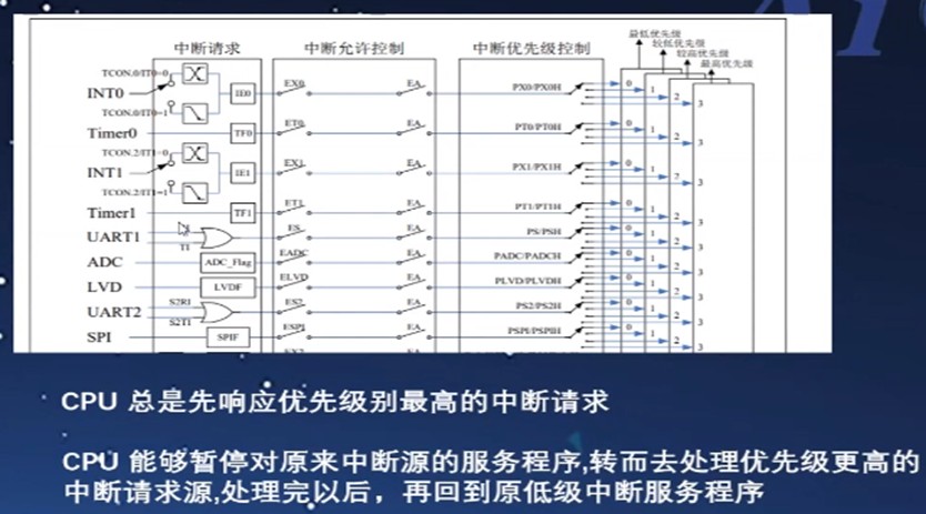

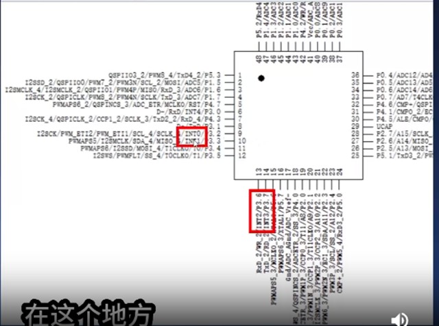

13.外部中断
第十三集 外部中断   摘要
1.中断系统介绍
2.外部中断介绍
3.外部中断用法
  • 打卡总天数:51
  • 最近打卡:2025-10-27 08:37:58
459
814
814
发表于 2025-8-22 10:17:15 | 显示全部楼层
每一个中断源可以用软件独立地控制为开中断或关中断

什么引脚能作为外部中断口?
引脚带INTx标识的!!!
其实只有4个脚可以外部中断P32 INT0  、P33INT1、P36INT2、P37INT3
