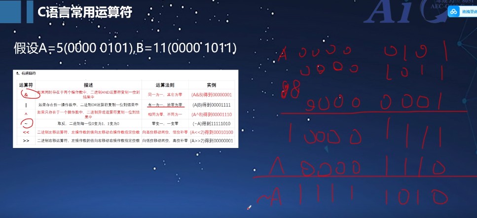

取反就是反转每一位:
  • 打卡总天数:51
  • 最近打卡:2025-10-27 08:37:58
459
814
814
发表于 2025-8-13 12:08:36 | 显示全部楼层
左移一位,空出来的添加0
右移一位,空出来的添加0
都好理解。

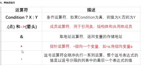

其他还有很多运算符,有点难搞........

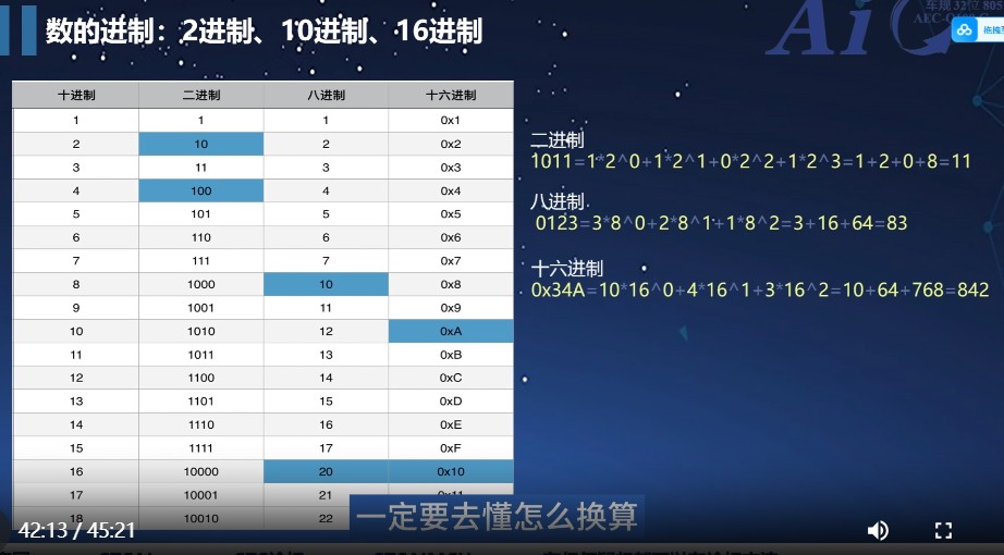

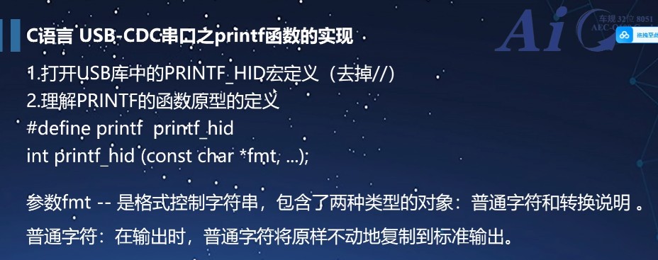

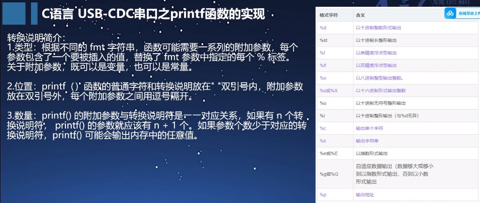

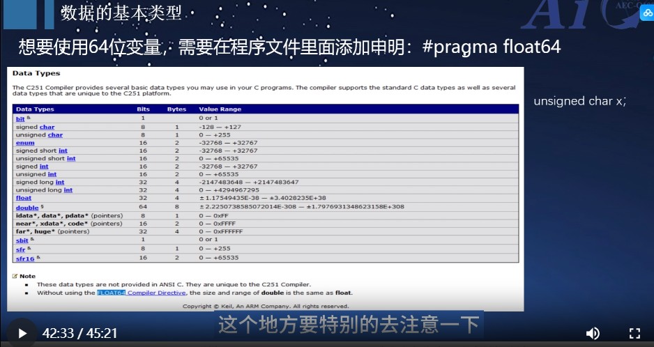

今天基本就这样结束啦:
总结一下:
%d  %u  %s 要重点掌握哦
\t  \r\n 要知道什么意思
ASCII码表,2进制,10进制,16进制要熟练
变量的类型,溢出要特别注意
要能回答为什么 20*10 不等于 2000?
8位存储是不能保留 0111 1101 0000 ,结果只剩下:1101 0000  =208  所以就产生了溢出错误
所以计算结果要放在16位的长整型int里才行!

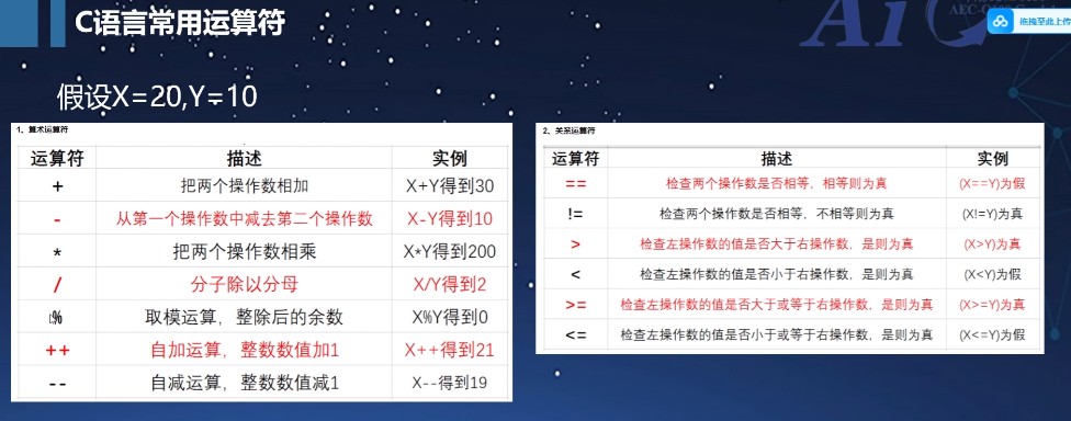

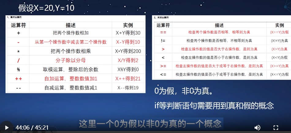

算数运算符:逻辑运算:

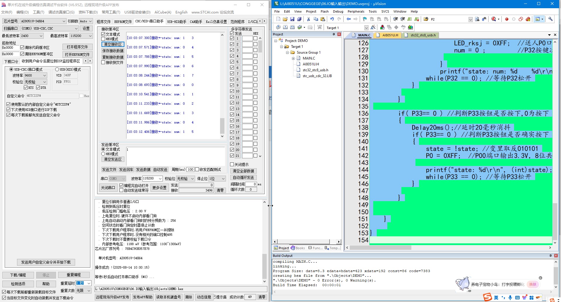

第九次:《8051U深度入门到32位51大型实战教学视频》第六集1/0输入输出作业
课后任务1:按一下P32按钮灯亮,按一下P33按钮灯灭;课后任务2:按一下亮一颗灯,在按一下亮两颗灯,直到全亮(变量+加法和乘法)
//课后任务1:按一下P32按钮灯亮,按一下P33按钮灯灭;
                if( P32== 0 ) //判断P32按钮是否按下,0为按下
                        Delay20ms();//延时20毫秒消抖
                        if( P32== 0 ) //判断P32按钮是否确实按下
                                state = !state; //变里取反010101
                                P00 = 0;  //P00端口输出0V,共阳极LED点亮
                                printf("state: %d\r\n", (int)state);
                                while(P32 == 0); //等待P32松开
                if( P33== 0 ) //判断P33按钮是否按下,0为按下
                        if( P33== 0 ) //判断P33按钮是否确实按下
                                P00 = 1;  //P00端口输出3.3V,共阳极LED熄灭
                                while(P33 == 0); //等待P33松开
下载执行结果:

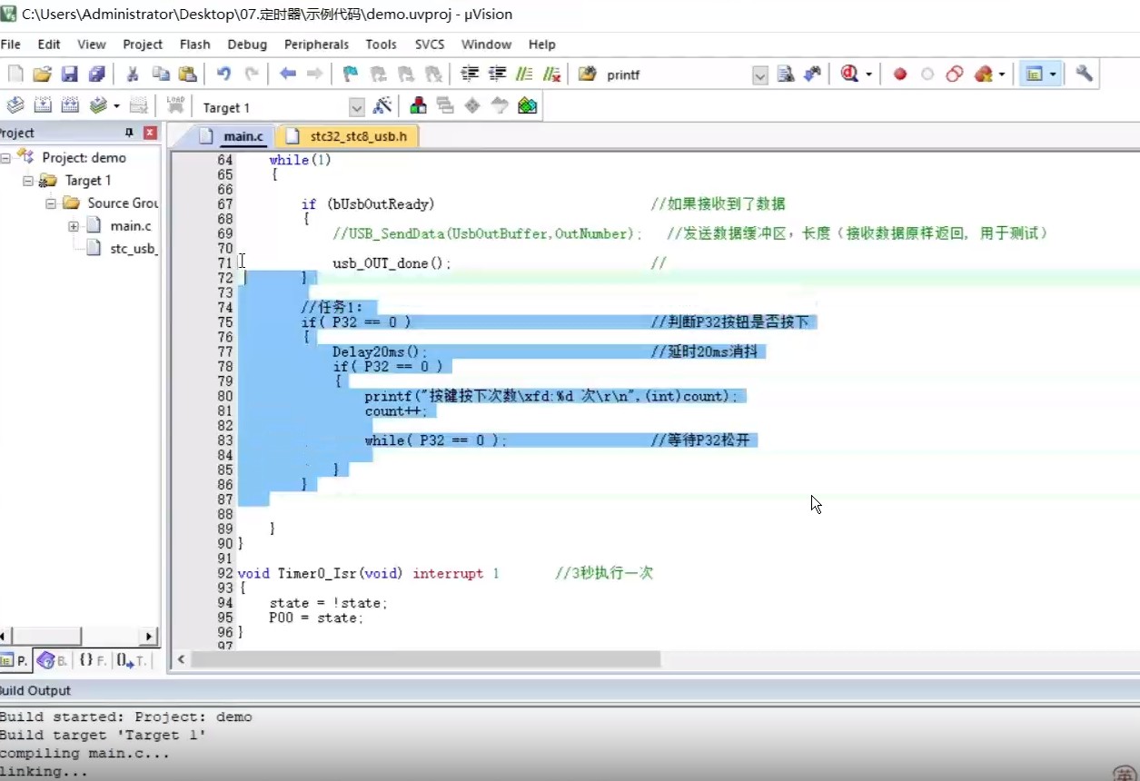

发表于 2025-8-14 10:29:52 | 显示全部楼层
这样就完成了冲哥哥布置的作业!
接下来,我们继续学习  第七集 定时器中断
P40 = 0;
while(DeviceState!= DEVSTATE_CONFIGURED);//等待USB完成配置
while(1)
    if(bUsboutReady) //如果接收到了数据
    //USB_SendData(UsbOutBuffer,OutNumber):
    //发送数据缓冲区,长度(接收数据原样返回,用于测试
    usb_OUT_done();
    Delay3000ms():
    state=!state://变量取反 0101 0 1
    P00= state;
//任务3:按一下灯亮,按一下灯灭
//判断P32按钮是否按下
     if(P32 == 0) //判断P32按钮是否按下
        Delay20ms()://延时20ms消抖
         if(P32 == 0)
             while(P32 == 0) //等待P32松开
             printf("按键按下:%d\r\n”,count++)
这样单核心单任务,就无法相应COM的打印任务,CUP只是在nop(),干等待时间流逝,没人干活啦
  • 打卡总天数:51
459
814
814
发表于 2025-8-14 10:55:42 | 显示全部楼层
根本原因是停在这里,Delay3000ms ():
什么都不能干了,我们要用定时器解决这个问题!

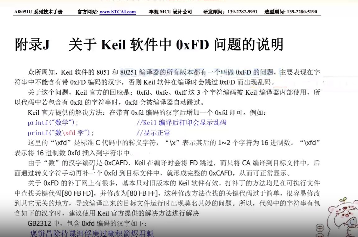

//                                printf("按键按下次数\xfd:%d 次\r\n",(int)count);

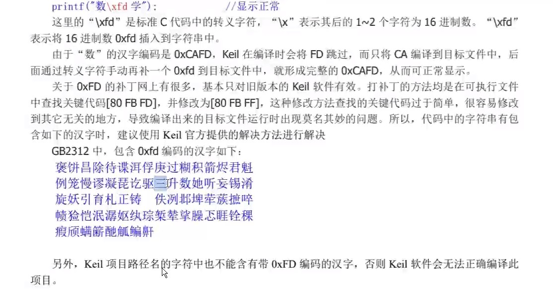

                                printf("按键按下次数\xfd:%d 次  状态标志  \%d \r\n",(int)count,Run_State);

任务1:LED灯三秒取反一次,这期间任意时刻按下按钮,串口打印按键次数。
printf("按键按下次数\xfd:%d 次  状态标志   %d \r\n",(int)count,(int)Run_State);
注意这里的\xfd 是解决打印乱码的问题...................
用STC的ISP软件可以自动生成定时器和对应的中断函数,很方便的,认真跟着冲哥走,不要跳步,凡是觉得太简单的时候,就是快出问题的时候啦

定时器中断函数自动的每隔3秒执行一次
void Timer0_Isr(void)interrupt 1  //3秒执行一次
state =!state;
P00 = state;
刚才讲的打印乱码的问题:
好好看看手册,我截图如下:

要注意的汉字如下:
