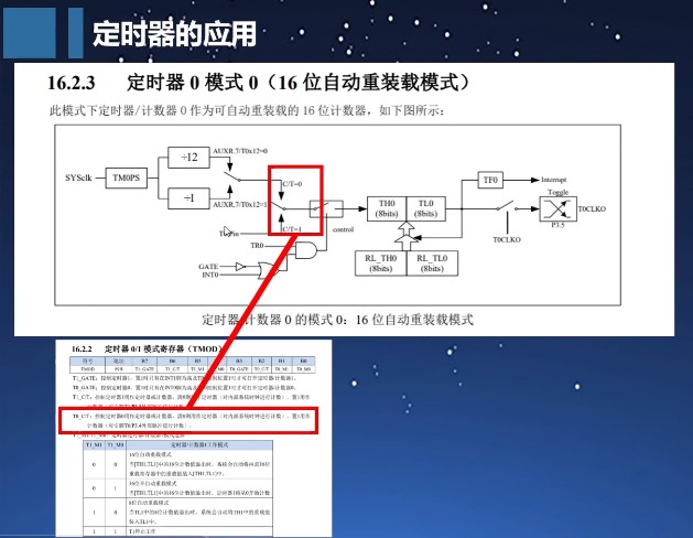

发表于 2025-8-14 12:06:20 | 显示全部楼层

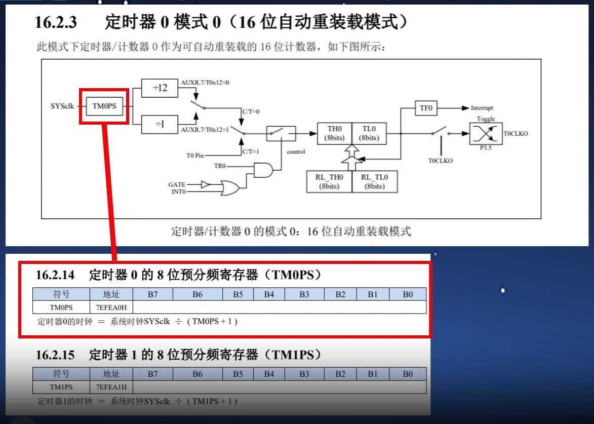

我们分析一下代码,先看看定时器:
首先配置的是一个TMOPS的一个寄存器,
具体是从系统时钟来分频,还是有点复杂,要多看几遍.....

发表于 2025-8-14 12:17:40 | 显示全部楼层

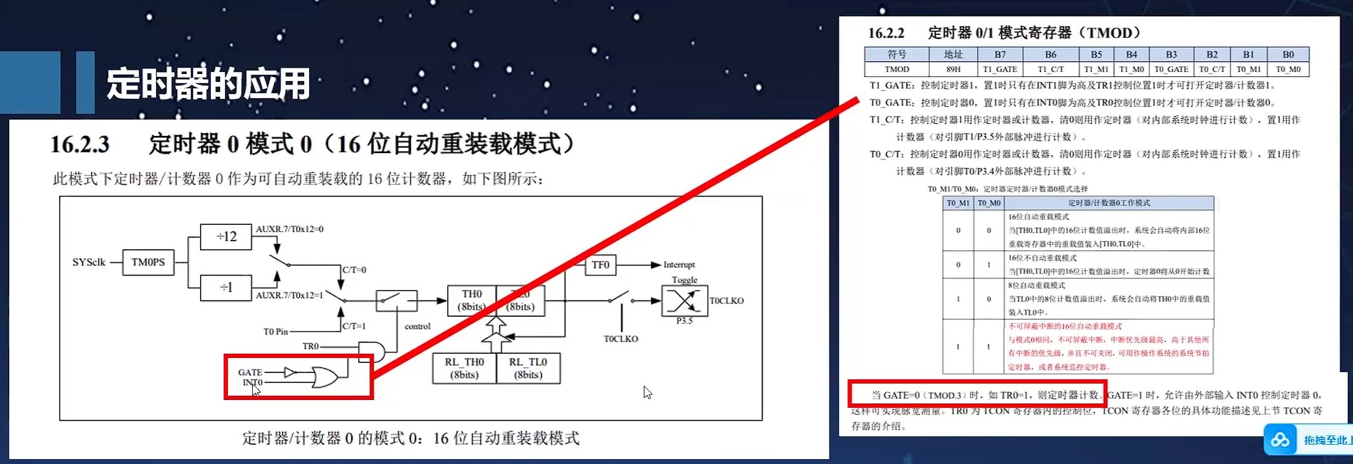

gate 的概念:
就是定时器的起动,是由外部输入还是内部时钟控制?
我们现在 简单处理: GATE=0 不要外部中断控制启动。TR0 = 1 让它正常启动

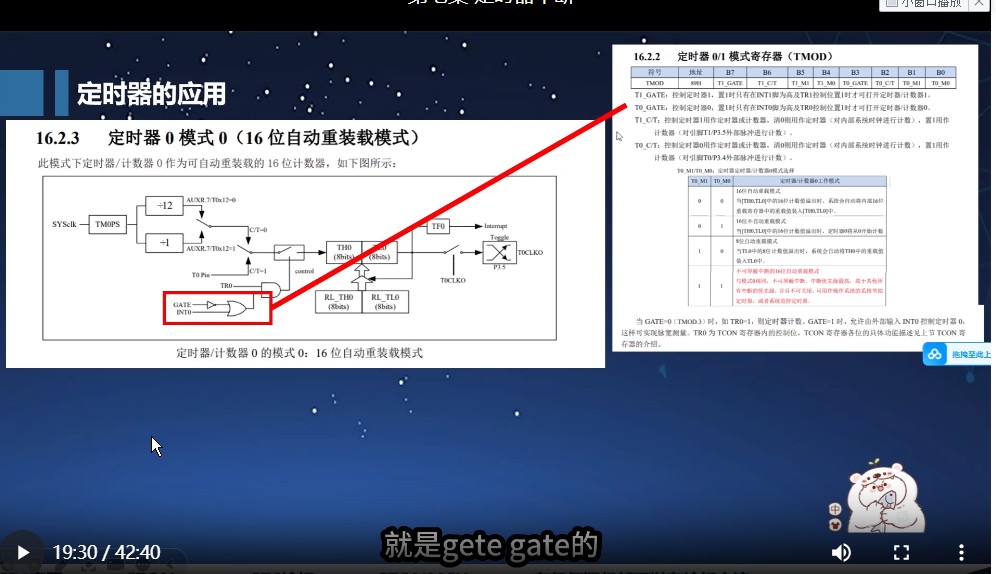

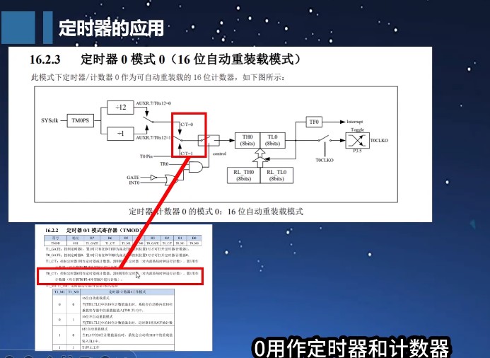

发表于 2025-8-14 13:22:27 | 显示全部楼层
GATE 的说明,在手册里也写的很清晰:
  • 打卡总天数:51

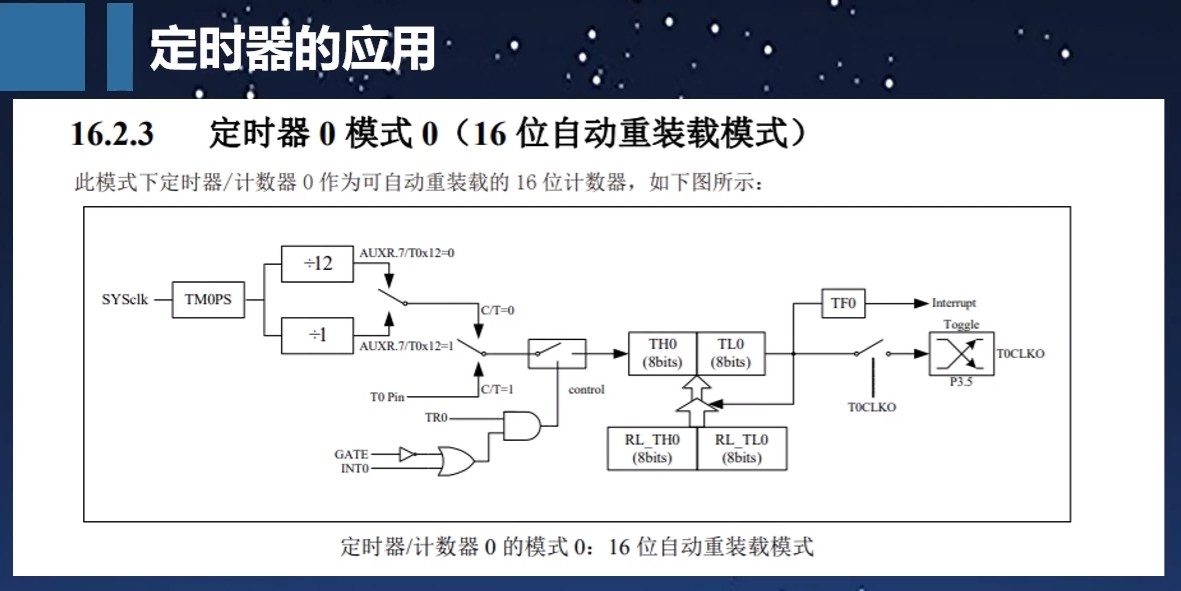

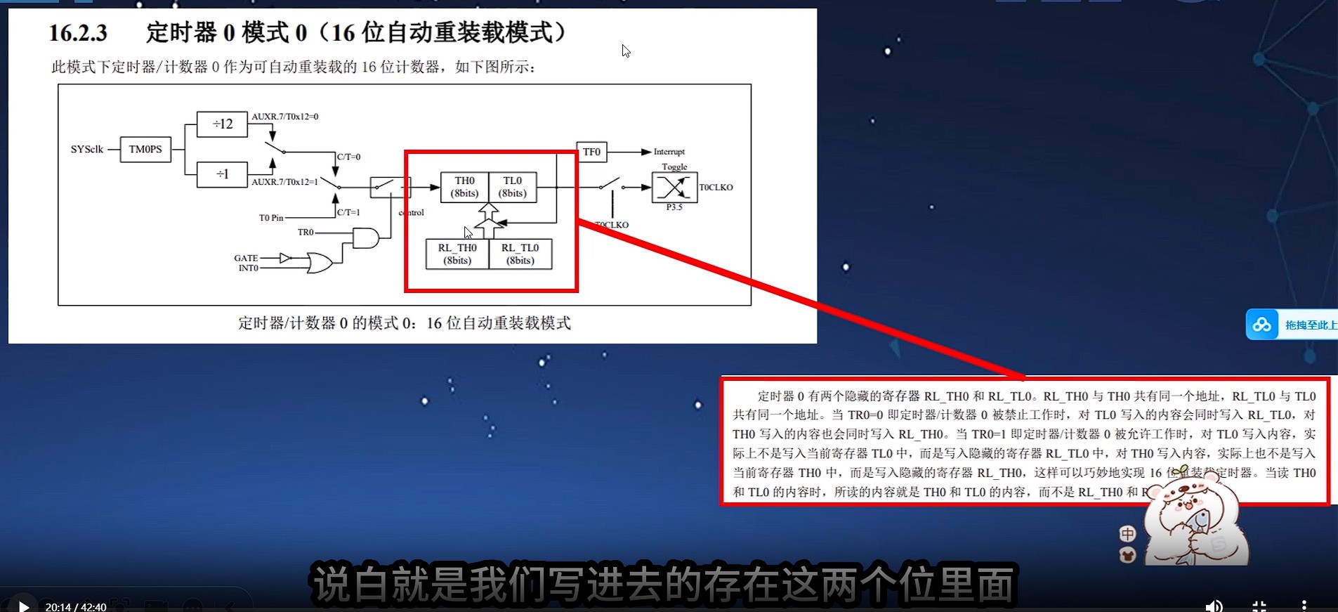

发表于 2025-8-14 13:28:26 | 显示全部楼层
定时器0的计数器,实际是装载在这2个寄存器里:

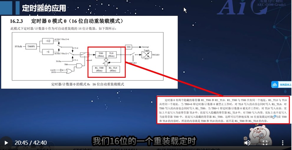

发表于 2025-8-14 13:33:29 | 显示全部楼层
中断请求寄存器(中断标志位)TF0
整个定时器实现的一个过程大致就这样!

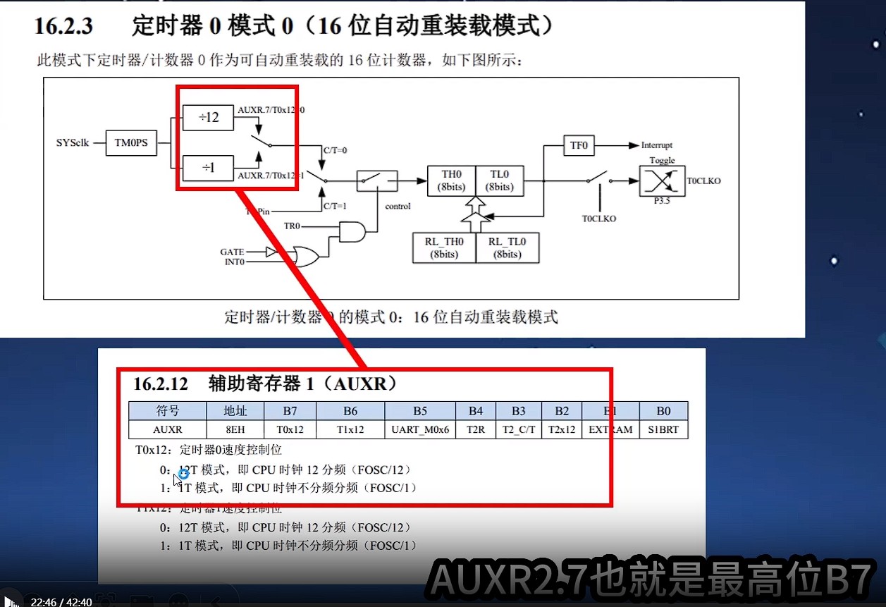

发表于 2025-8-14 13:43:09 | 显示全部楼层
再看看代码:
        TM0PS = 0x5B;                        //设置定时器时钟预分频 ( 注意:并非所有系列都有此寄存器,详情请查看数据手册 )
        AUXR &= 0x7F;                        //定时器时钟12T模式
        TMOD &= 0xF0;                        //设置定时器模式
        TL0 = 0x3F;                                //设置定时初始值
        TH0 = 0x01;                                //设置定时初始值
        TF0 = 0;                                //清除TF0标志
        TR0 = 1;                                //定时器0开始计时
        ET0 = 1;                                //使能定时器0中断
        TM0PS = 0X5B = 91,
        AUXR &= 0x7F;                        //定时器时钟12T模式,最高位清0,确定采用12T模式
        12T                 /12

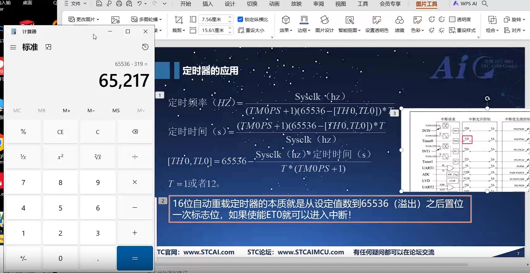

发表于 2025-8-14 13:50:30 | 显示全部楼层
计数初始值的计算:
有点复杂,看截图:
  • 打卡总天数:51
  • 最近打卡:2025-10-27 08:37:58
459
814
814
发表于 2025-8-14 13:53:27 | 显示全部楼层
最终算的结果:
等于是不是定时时间就是2.999982秒
误差很小,完全可以接受

814
发表于 2025-8-14 13:55:52 | 显示全部楼层
其实定时器时间的计算、设定可以很精确,公式看截图:

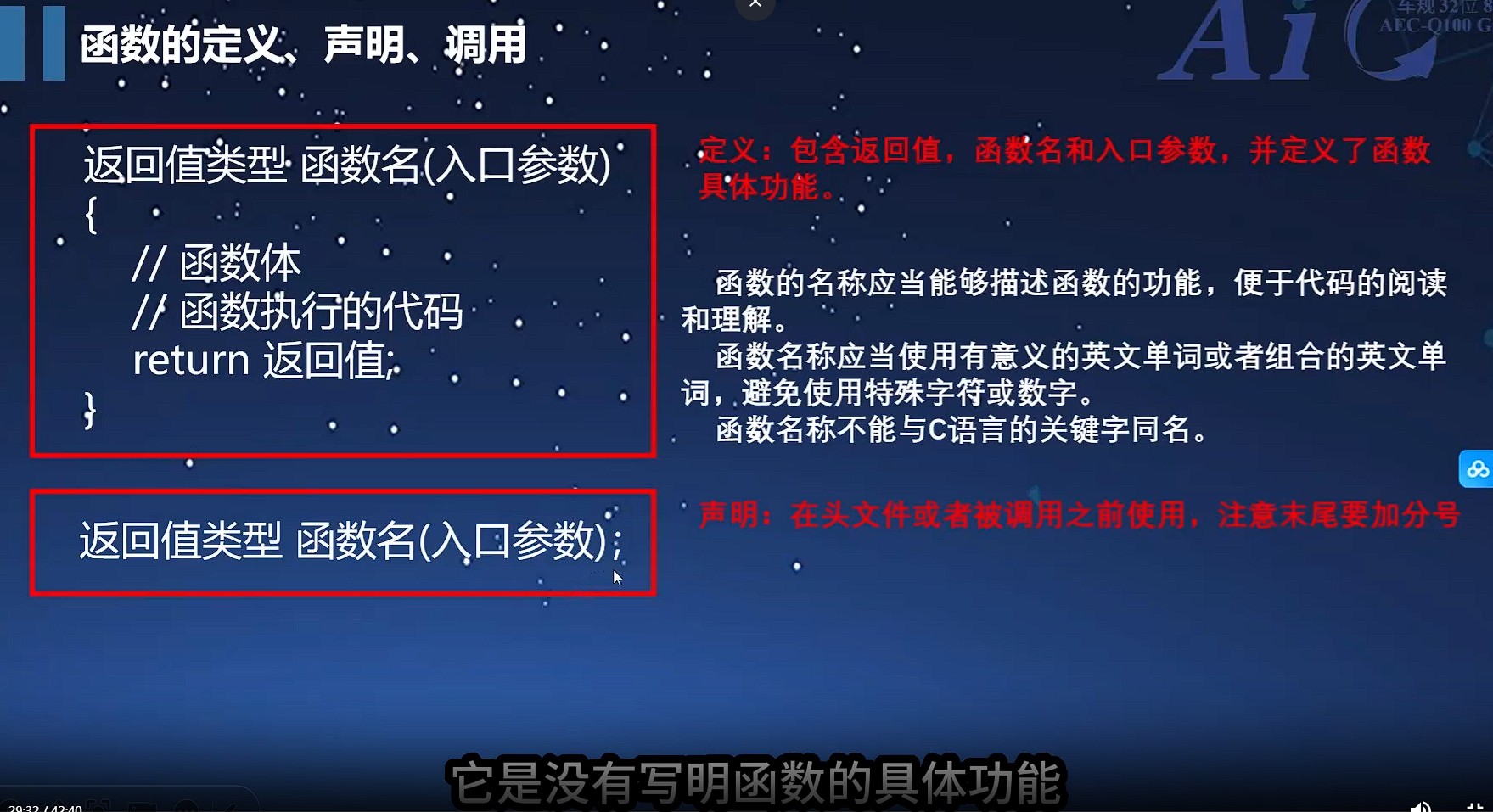

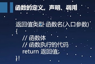

发表于 2025-8-14 14:02:39 | 显示全部楼层
函数的定义,声明、调用
返回值类型   函数名(入口参数)
//函数体
//函数执行的代码
return返回值
