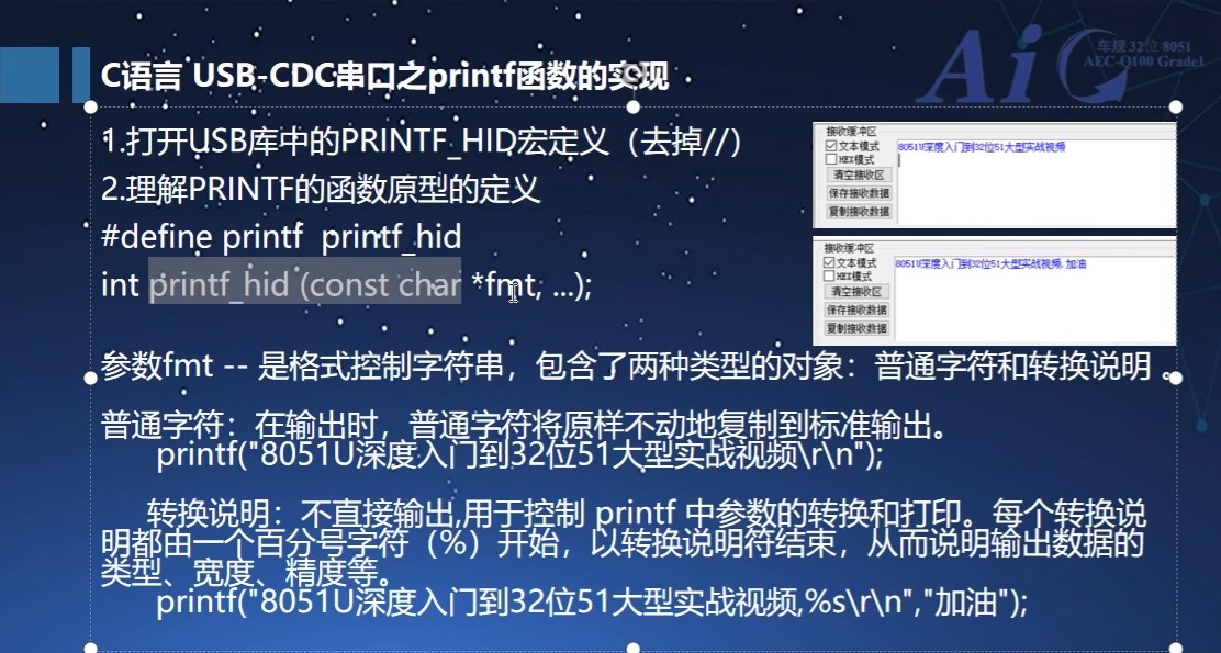

发表于 2025-8-13 09:02:33 | 显示全部楼层
2.理解PRINTF的函数原型的定义
#define printf printf_hid
int printf_hid(const char*fmt;...)
观察头文件里的这几句:
#if defined PRINTP_SEGLED
#define printf SEG7_ShowString
Helif defined PRINIF_HID
#define printf prints_hid
#endit
printf重定向到了这个上面,我们以后所有出现printf的地方,它都可以用 prints_hid去代替。
#define printf  printf_hid  //#define 替换名  被替换名
  • 打卡总天数:51
  • 最近打卡:2025-10-27 08:37:58
459
814
814
发表于 2025-8-13 09:07:18 | 显示全部楼层
2.理解PRINTF的函数原型的定义
int printf_hid(const char*fmt;...);
参数fmt--是格式控制字符串,包含了两种类型的对象:普通字符和转换说明。
普通字符:在输出时,普通字符将原样不动地复制到标准输出。
printf("8051U深度入门到32位51大型实战视频\r\n");
  • 打卡总天数:51
459
814
814
发表于 2025-8-13 09:10:38 | 显示全部楼层
转换说明:不直接输出,用于控制printf中参数的转换和打印。
每个转换说明都由一个百分号学符(%)开始,以转换说明符结束,从而说明输出数据的类型、宽度、精度等。
printf("80510深度入门到32位51大型实战视频,%s\r\n","加油");
执行结果是:

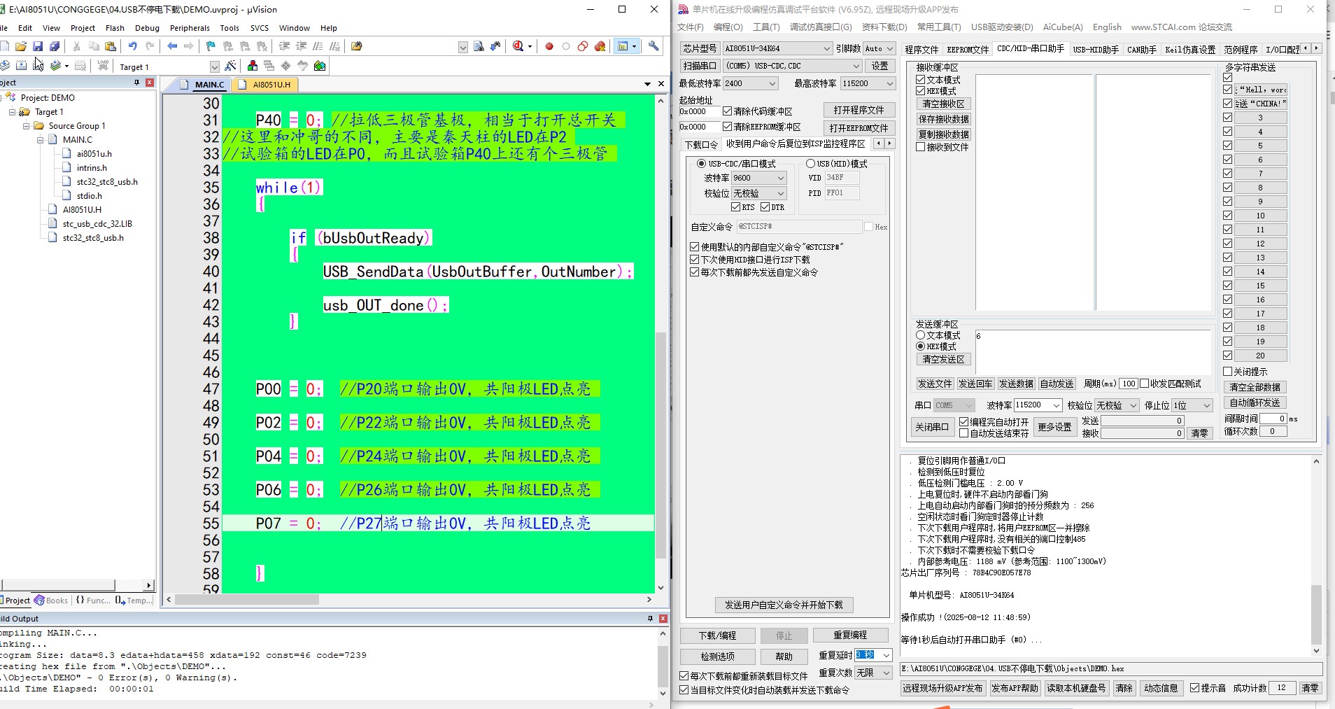

发表于 2025-8-13 09:39:36 | 显示全部楼层
这里%s 的意思是转义符%之后,是逗号之后的字符串
“ ” 自然是英文的!
if (bUsbOutReady)  //如果接受到了数据
            //USB_SendData(UsbOutBuffer,OutNumber);   //发送数据缓冲区,长度(接收数据原样返回, 用于测试)
            printf("STC YYDS\r\n");
            usb_OUT_done();  //清除当前的接收区
编译下载后,COM口会出现CDC 串口

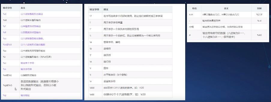

发表于 2025-8-13 10:24:21 | 显示全部楼层
标志                            含义                                          实例
n.m           n表示整数占几行,m表示小数占                   %2.3f
大家感兴趣可以自己去试一下

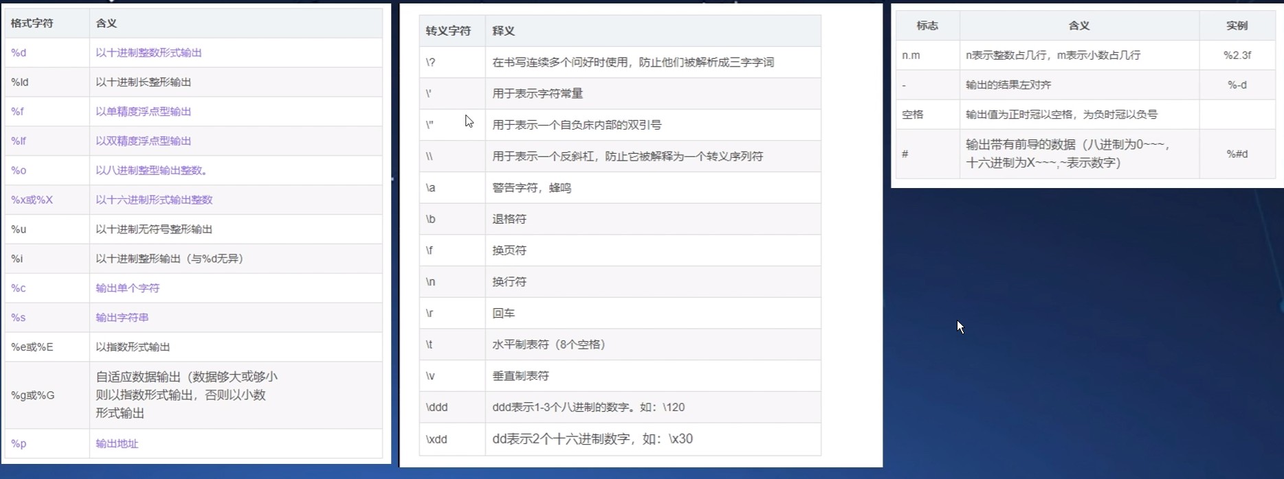

发表于 2025-8-13 10:26:48 | 显示全部楼层
前面的图片看不清:
再来一次!
  • 打卡总天数:51
459
814
814
发表于 2025-8-13 10:33:08 | 显示全部楼层
这里重点要关注的一个就是\t ,就是水平制表符,可以看到这里一个是8个空格
